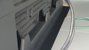

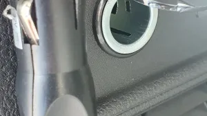

    In meinem neuen VW Caddy ist die Steckdose, im Heck des Autos, für den Kompressorkühlschrank so ungünstig angebracht ,daß sie in die Liegefläche "weit" hineinragt . Der Stecker des Kühlschranks hat eine Gesamtlänge von 8 cm und im eingesteckten Zustand schauen noch ca 5 cm raus. Ich habe schon Google auf den Kopf gestellt ,auf der Suche nach kürzeren Steckern. leider nichts gefunden. Es gäbe natürlich die Möglichkeit den Kühlschrank fest ans Stromnetz anzuschließen , aber das würde ich gerne vermeiden . Die 2. Steckdose ist dummerweise ganz vorne unterm Radio .
    Hat bitte jemand eine Idee oder wo finde ich einen ganz kurzen Stecker ? Besten Dank im Voraus für eure Mühen

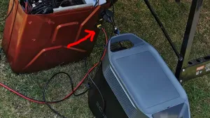

    2. Idee: Umbau auf der Kühlbox auf XT60 Stecker und oben auf die Ablage eine XT60 Steckdose, Die sind sehr klein!
    Sieht dann in etwa so aus:
