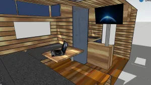

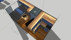

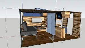

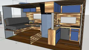

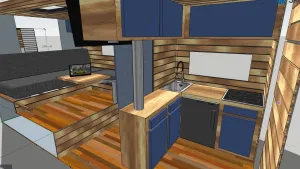

    Hallo liebe Gemeinde,
    ich tüftle jetzt schon seit einem halben Jahr an meinem Trauminnenausbau für einen Paketkoffer herum und wollte meine Idee gerne teilen.
    Die Idee hinter meiner ungewöhnlichen Aufteilung ist folgende. Ich hab versucht alles was irgendwie dazu beiträgt das Schlauchgefühl in einem Wohnmobil zu reduzieren oder zu brechen eingebracht.
    Das einzige was mir wichtig ist, ist Gemütlichkeit und eine Großzügige L-förmige Couch/Schlafecke auf einem Podest. Mir ist klar dass die "Garage" darunter leidet, aber irgendwelche Kompromisse muss man immer machen. ;)
    Mich würde interessieren was ihr davon haltet oder ob ihr irgendwelche Showstopper seht die ich noch nicht bedacht habe.
    Bis jetzt weiss ich nur dass es wohl nicht einfach sein wird den TÜV von der Positionierung der Fenster zu überzeugen. Ich hab mal irgendwo gelesen, dass der TÜV dafür ein Unbedenklichkeitsgutachten von SAXAS haben will worin bestätigt wird, dass die Stabilität des Koffers gewährleistet bleibt.
    Ebenso habe ich immer noch keine Informationen darüber ob es möglich ist den Notsitz durch eine normale Sitzkonsole zu ersetzten. Weiss jemand ob unter dem Bodenblech die Schienen noch vorhanden sind?
    Ich freue mich über Feedback und Kritik.
    Wenn die Planung steht und alles sicher ist, soll es spätestens Anfang nächsten Jahres losgehen.
    LG Johannes

    Wenn ich das richtig sehe, hast du ja keine Stehhöhe auf dem Podest. D.h. du musst immer auf dein Sofa reinkriechen. Das würde ich so nicht machen. Man sollte schon bequem bis zum Sofa kommen, also wenigstens auf der Seite kein Podest machen.
    Außerdem scheint mir das Posdest sehr hoch, dafür die Sitzhöhe am Sofa sehr gering. Man sollte da schon bequem mit angewinkelten Beinen zum Essen sitzen können.
    Mir persönlich gefällt die Trennung des Raum nicht so, das macht es deutlich enger. Der Hängeschrank von der Küche scheint auch sehr weit in den Gang zu stehen, das gibt bestimmt blaue Flecken auf Dauer :)

    Danke Dir für die guten Kritikpunkte! Es ist richtig dass ich keine Stehhöhe auf dem Podest habe und die Sitzhöhe sehr niedrig ist. Genauso niedrig wie meine Couch Zuhause. Obwohl wir eine Riesenwohnung haben mit Esstisch essen wir seit 6 Jahren aussschließlich auf der Couch wobei meine Partnerin sogar im Schneidersitz auf dem Boden sitzt während sie am Couchtisch isst. Mein Gedanke ist einfach, dass wenn ich schon nichtmal Zuhause eine ordentliche Sitzhöhe nutze brauch ich es unterwegs im Wohnmobil schon gleich dreimal nicht. Das ist dann aber Geschmackssache. Ich will es halt so ;)
    Das mit dem Hängeschrank stimmt. Das stört mich auch noch. Dann muss der bis zur Säule von der "Raumtrenner-Bar" weichen.
    Die Trennung und Raumaufteilung ist leider nicht verhandelbar. Für mein Gefühl macht alles den Raum Größer was Queer eingebaut ist. Was ich auf jeden fall nicht will sind links und rechts irgendwelche Schränke sodass ich wie bei fast allen Layouts mit einem U-Boot Schlauchgang ende. Das mag vielleicht effizient sein aber ich empfinde es nicht als sonderlich schön:)
    Es soll ruhig etwas verwinkelt sein. Man kann ja trotzdem von der Küche bis nach hinten durchschauen wegen der Bar mit der Säule. Ich stell mir das mit ein paar Hängepflanzen und viel Holzoptik echt schön vor:)
    Ich würde zu gerne mal in so einem Postkoffer meine Idee provisorisch aus Pappe reinbauen um ein besseres Raumgefühl zu bekommen. Viellicht hast Du ja auch recht.
    Danke fürs Feedback :)

    Wenn du die niedrige Sitzhöhe so willst, ok. Das Podest ist geschätzt 40cm hoch? Dann würde ich da noch eine 20cm Stufe vorsehen.
    Wenn das Auto da ist, ist das auf jeden Fall eine gute Idee mal eine Simulation mit Kartons und Dachlatten zu machen!
    Wie wir der Stauraum im Podest zugänglich gemacht? Mit Bodenklappen?
    Hinten hast du ja nur in der Mitte die Türe. ich nehme an, die bleibt?

    so wie ich es sehe schaust Du von der Bank aus direkt vor die Hochschränke der Küche bzw. auf den Fernseher. Das engt den Raum meiner Meinung nach deutlich ein und ich befürchte, dass Du nicht Deinen gewünschten Effekt erzielst.
    Abgesehen davon nimmst Du Dir meiner Meinung nach viel Bewegungsfreiheit durch die quer eingebaute Küche.
    Ich würd die Idee, dass ganze erst einmal mit Pappkartons zu simulieren, sehr empfehlen.

    Der Fernseher alleine wäre ja noch nicht das große Problem, den könnte man unter die Decke klappen oder zur Seite wegschwenken/schieben.

    Danke für die weiteren Anregungen und Kritik auch wenn es mich gerade etwas trifft weil ich monatelang an dem Layout getüftelt habe weil es mir genau so gefällt ;(
    Allerdings muss ich leider sagen. Es gibt eine Sache die ich an keinem bisher gesehen Innenausbau mag und das sind längseingebaute Elemente in länglichen Räumen. Das die Küche Queer ist und ein Raumtrenner mit einer Art Bar bzw. Durchreiche ist genau was ich will und soll der Clou an der Sache sein. Wenn ich das nicht so mache ende ich so wie 99,99% aller Wohnmobile mit einem Schlauch.
    Wenn ich bei einem langen Raum das Gefühl erwecken möchte dass er nicht lang und Schlauchig ist muss ich alles was nur irgendwie geht Queer erscheinen lassen. Bei einem normalen Van ist das sehr schwierig weil er nur 1.80 Breit ist. Aber auch da würde ich versuchen keinen einzigen Hängeschrank längs einzubauen und wenn dann in L-Form gegenläufig sodass der Eindruck zweier Räume entsteht.
    Auch kann man mit der Anordnung wie die Holzverkleidung verläuft das Raumgefühl verändern. Und natürlich mit Spiegeln und gut positionierten Fenstern.
    Ich will einfach alle optischen Tricks ausnutzen die den Raum in die Breite gehen lassen auch wenn das nicht die effizienteste Art ist.
    Ich kann wenn es zu bedrückend wirken sollte den Hängeschrank noch maximal verkleinern aber es ist genau der Sinn das da irgendwas Queer drinhängt was die länge des Raumes bricht.

    Am Ende des Tages ist es auch ein individuelles Fahrzeug was du bauen willst, also musst du mit dem Schnitt klar kommen den du dir am Ende ausdenkst.
    Was aber sehr störend meiner Meinung nach ist, wenn man viele Bewegungsabläufe mit lümmeln und bücken erledigen musst. ( Erfahrungen aus der Eriba, trotz Hubdach )
    Durchgangsbreite sollte man schon bei >60cm machen.
    Der Fernseher wird dir womöglich nervig im Weg sein an der Stelle, dann lieber an die freie Wand beim Bett. Es schränkt die Tür vom Badezimmer vermutlich ein...
    Vielleicht kannst du die Nasszelle neben der Eingangstür parken, dann brauchst du nicht extra Platz für die Tür einplanen.

    Quermöbel kann man verwenden, keine Frage, aber ich vermute das macht eher mehr her, wenn wir von Aufbauinnenlängen über 400cm und Innebreiten über 215cm
    Der Postkoffer vom Iveco hat 430 cm Länge und 205 Breite ;) Es gibt sogar einen mit über 500 Länge aber der ist glaub ich schon über die 3.5 Tonnen.
    Danke für den Tipp mit den 60 cm. Das hab ich befürchtet. Ich bin zwar sehr schlank aber kann mir schon vorstellen, dass weniger recht eng wird.
    Das mit dem lümmeln und bücken find ich glaub ich nicht so schlimm. Wenn ich Vergleiche wie ich meine 110 qm Wohnung mit meiner Partnerin nutze, so sind wir die meiste Zeit entweder auf der Couch wo auch gegessen wird oder im Bett. Wenn ich mal sitze oder lümmele dann sitz ich. Für die 2 Sekunden die ich mich da vielleicht kurz verbiegen muss um die Couch zu erreichen find ich es ok in einem Camper. :)
    Ich hab es auch bewusst so gemacht, dass wenn man von außen über die große Seitenschiebetüre in den Camper reingeht oder schaut erstmal nur in der Küche steht und nicht gleich ins private gemach fällt. So zumindest meine Idee dahinter.
    Die Nasszelle kann ich leider nicht in den Eingangsbereich machen weil dort (in der Zeichnung nicht Sichtbar) die große Schiebetüre vom Eingang ist.
    Ich hatte allerdings schon darüber nachgedacht die Naßzelle in den Eingang unsichtbar zu integrieren. Allerdings geht das nicht wirklich weil ich dann auf zwei steilen Stufen stehen würde.
    Das mit der "Glastür" für die Naßzelle kann ich mir womöglich ohnehin abschminken weil zu schwer und platzraubend. Da muss ein Duschvorhang wohl reichen.
    Außer es gibt irgendwo ein ausgeklügeltes System was Klarglaßoptik hat und sich trotzdem irgendwie auf und zuschieben lässt. Durch Faltung oder so. :)
