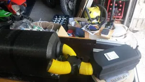

    Wenn nur den Boiler...
    Neue Idee ich baue eine "Heinzröhre" unter den Rahmen. Dann kann ich die Länge bis 1,5m frei wählen, das ganze dann quär unter die Türen im Heck. Ein Schacht nach oben der in den Sockel vor der Kühlbox endet. In dem Sockel dann die Ausströmer und die Warmwasserleitung ins Badezimmer...

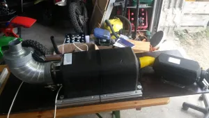

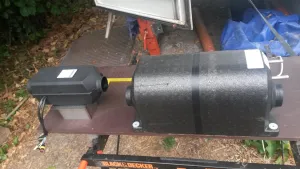

    Garnicht so einfach das ganze auf 1,25m unterzubringen...
    Edit: mal die Luft Wasser Nutzer Boiler Nutzer Erfahrungen bitte, macht es Sinn eine Beipassklappe zwischen Heizung und Boiler zu verbauen? Ich denke mir das die 2kw ihre Zeit Brauchen um die 10l Wasser zu erwärmen...
    So in der Art...

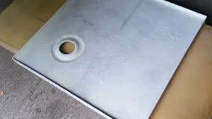

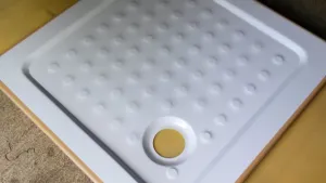

    Sooooo die Dusche ist da:
    Wie werden solche wannen denn im Hausbau verbaut?
    Vollflächig mit Kleber? Oder sind die selbsttragend und es reicht wenn die auf dem Rand aufliegen?
    Ich hätte jetzt auch erst mal den Rand 10-15mm abgeschnitten die Höhe hätte ich dann gewonnen und von dem Hohlraum habe ich ja nix. Für das Siphon gibt es eh einen Ausschnitt im Boden...
    • 2. September 2022 um 16:37
    • #95
    Freitragend geht m.E. nicht ,zumindest auf Dauer nicht . Es gibt Trittschalldämm-Matten in der passenden Dicke - aber die meisten sind aus schwer verklebbarem Material - mußt du drauf achten. Eine dünne Schasumunterlage ist auch viel angenehmer zu betreten .
    4.431
    • 2. September 2022 um 21:13
    • #96
    Nur mal wieder theoretisch, weil ich es nicht weiß und keine Ahnung habe:
    Ich kann mir vorstellen, das der Rand tragend sein kann, gegen den Verzug.
    Unterfüttern kannst du es mit XPS / Styrodur. Das ist erstaunlich druckstabil - vor allem wenn oben eine Deckschicht drauf ist
  • Stefan307
    208
    • 2. September 2022 um 22:52
    • #97
    Problem ist die Unterseite ist nicht gerade, sie folgt dem Gefälle an der Oberseite. Der Boden ist auch ca. 20 mm dick...
    5.774
    • 3. September 2022 um 09:08
    • #98
    Klebe doch eine XPS-PLatte so grossflächig wie möglich auf die Rückseite der Duschtasse und schneide oder schleife diese plan zu den Rändern. Geht besser als man denkt...
  • Stefan307
    208
    • 3. September 2022 um 09:23
    • #99
    Jo hatte ich auch schon drüber nachgedacht. Alternativ so eine "Bautenschutzmatte" wie es sie für Waschmaschinen gibt...
    4.431
    • 3. September 2022 um 10:41
    • #100
    Ist gerichtstechnisch natürlich nicht so optimal...
    Stimmt das Gefälle sieht man nicht so gut und daran gedacht habe ich auch nicht
