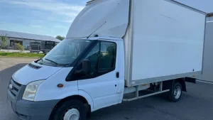

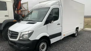

    Sorry muss doch noch mal weiter blöd fragen :D
    Wenn ich mir jetzt diesen Transporter mit Koffer anschaue, dann sitzt der Koffer doch wesentlich höher, als die Fahrerkabine.
    Und bei dem hier nicht.
    Wo genau ist da jetzt der bauliche Unterschied, was den Rahmen betrifft und die Möglichkeit einen "Durchbruch" zu machen?
    7.623
    • 5. April 2022 um 15:16
    Der Koffer oben ist "LKW-Bauweise" mit einem hohen Hilfsrahmen drunter, so dass keine Radkästen innen stören und man die Palette eben reinschieben kann.
    Unten der ist verklebt mit dem Fahrerhaus, da könnte man direkt eine Türe oder Durchbruch rein machen.

    68
    • 5. April 2022 um 15:25
    Heißt bei allen Fahrzeugen, bei denen ich im Koffer die Radkästen habe, kann man problemlos einen Durchgang in die Fahrerkabine machen und bei allen, die über den Rädern liegen, bräuchte ich einen Balg?
    Kann man das so pauschal sagen?
    7.623
    • 5. April 2022 um 15:51
    Nachträglich verkleben würde vielleicht auch gehen, auch wenn das schwieriger ist. Aber du hättest auf jeden Fall einen Höhenunterschied, weil der Koffer höher steht. Beim Transit kommt noch dazu, dass das Fahrerhaus niedriger ist, was auch nachteilig ist.
    Der untere mit dem Sprinter wäre da besser geeignet.
    4.984
    • 5. April 2022 um 16:25
    Hallo Chris,
    bei dem oberen Bild ist der Koffer auf einem Zwischenrahmen welcher den Höhenunterschied erzeugt.
    Das wird bei Kofferaufbauten gemacht die mit überwiegend Palettenfracht unterwegs sind weil sonst die Radkästen stören.
    Bei dieser Bauweise ist aber auch ein Abstand zwischen Fahrerhaus und Koffer. Da müsste man noch was reinbauen - das muß aber kein Faltenbalg sein.
    Bei meinem Vario habe ich den Kofferaufbau auch auf einem Zwischenrahmen sitzen und den Aufbau mit dem Fahrerhaus starr verbunden.
    Beim unteren Bild wird ein Paketkoffer gezeugt welcher Radkästen hat. Diese stören bei der Paketfracht auch nicht und verschwinden im Regal.
