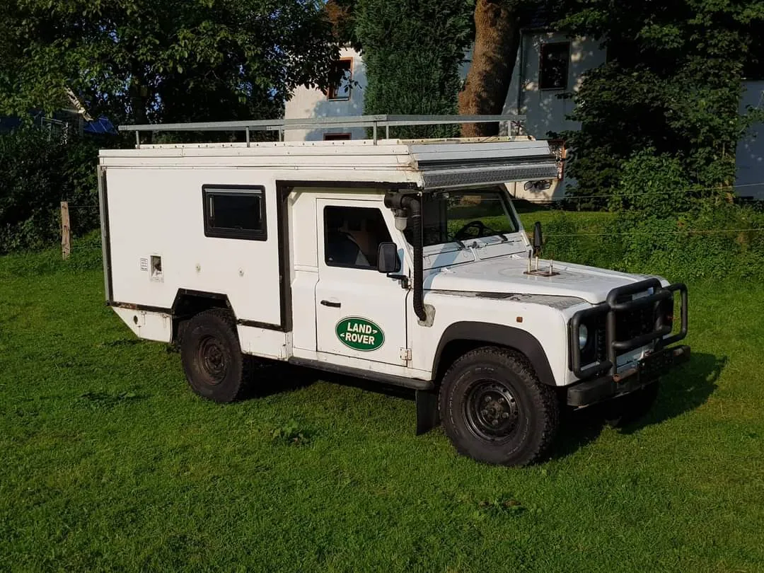

    Hallo ich bin hier neu und möchte mich vorstellen. Ich wohne in etwa da, wo die Wupper noch Wipper heißt und wo die Bever in die gleichnamige Talsperre mündet. Ich fahre einen Land Rover 110 td5 mit einem der ersten Ex-Tec Hubdächer. Mit dem zweiten Kind wird es eng im Auto und ich möchte meinen alten LR 110 tdi 300 gerne wieder auf die Straße bringen. Das Auto ist Baujahr 1995 und mit einer Selbstbaukabine aus Österreich versehen. Der Koffer hat an verschiedenen Stellen Wasser aufgenommen und die Sperrholzschichten scheinen vergammelt zu sein. Ob eine Instandsetzung möglich ist, kann ich noch nicht sagen, ich liebäugele auch damit, einen neuen Koffer zu bauen, da in den Aufbau zwei vollwertige Sitze (evtl. mit ISOFIX) integriert werden müssen.
    Bis auf ein paar Youtube-Videos und dem Artikel aus dem Explorer-Magazin, habe ich noch überhaupt keine Vorstellung davon, wie und wo ich eine Leerkabine herbekomme, ob ich sie vom Karosseriebauer anfertigen lasse oder als Bausatz bestelle, oder sogar komplett selber fertigen kann. Schweißen kann ich schon mal nicht, da müsste ggfs. ein Metallrahmen gekauft werden, so man den denn braucht.
    Für die Technik und den Innenausbau benötige ich auch jede Anregung. Das Buch von Ulli Dolde habe ich als Basiswerk zur Verfügung.
    Als Zeitrahmen habe ich mir erst mal zwei Jahre gesetzt, es ist aber auch nicht schlimm, wenn das Auto früher fertig wird. Ich habe zwei linke Hände, an denen ich die Daumen außen trage. Das sind doch gute Voraussetzungen, oder?

    Ein sehr großer Vorteil ist ja, dass das Fahrzeug schon Mal als Wohnmobile zugelassen ist!
    Wenn du die Halle hast, dann kannst du natürlich mit fertigen Sandwich-Elemente die Kabine neu aufbauen.
    Leg dich Mal unter deinem Fahrzeug, vielleicht hast du ja ein Rahmen, denn du verwenden kannst.
    Ein gammeligen Holzaufbau würde ich nicht mehr Instandsetzen, sofern er schon großflächig Schaden genommen hat
    Hab jetzt bei 2 von 2 Mal den Fehler gemacht, alte Kisten zu kaufen und nach dem "das wird schon" Prinzip Versuch die neu fertig zu machen. Im Grunde hätte ich fürs doppelte Geld selber bauen können, aber weniger nacharbeiten müssen.
    Die Frage ist aber am Ende auch: reicht der Platz für 4 und vor allem für euch:
    Für meine Familie, 3 Köpfe und ein Vierbeiner, ist uns sogar die Eriba mit 370cm Aufbau zu kurz und klein...
    Ich würde - aus sinnvoller Sicht - neu bauen, vorplanen und ein Bausatz bestellen. Ggf. Kannst du zugunsten mehr Platz etwas breiter und länger werden und auch die Alkoven als Festalkove bauen. Ab einer gewissen Höhe wäre die nahezu selbststragend...
    Nachteil ( der Logik nach) Geländegängigkeit leidet dann wohl, aber den Nachteil kann ich nicht beurteilen, da ich diesen persönlich nie hatte .

    Halle ist vorhanden, Hilfsrahmen (eher Hilfsrähmchen) scheinbar in die Grundplatte eingelassen. Da die Beschädigungen Boden und Dach betreffen wird es wohl auf eine neue Box hinauslaufen.
    Das kann ich im Moment nicht wirklich realistisch einschätzen. Da das Trägerfahrzeug nun einmal vorhanden ist, meine Frau nicht mehr als 3,49t fahren darf und möchte und das Budget monitären Einschränkungen unterliegt, kommt ein größerer LKW erst einmal nicht in Frage. Vielleicht wird das auch zum Lernprozess über die nächsten Jahre und man entscheidet sich, andere Wege zu fahren. In jedem Fall ist der Defender eine stabile Wertanlage, solange man noch Diesel zapfen darf.
    Welche Anbieter würdest du ins Auge fassen?

    Kabinenhersteller gibts ja einige, ich kann den Ormocar da immer empfehlen, wo ich meine Kabine auch her habe. Aber es gibt noch genug andere.
    Nomadcampers wäre noch ein Kandidat, oder Moser.
    Nur ist es so, dass die alle gut zu tun haben und du mit mindestens 1 Jahr Lieferzeit rechnen musst.
    Soll das wieder eine Aufstellkabine werden, oder was mit festen Wänden?
    Wie siehts mit den Gewichten aus? Der LR ist auf 3,5to?
    Für 4 Personen darf die Kiste ja nicht zu schwer werden, sonst bleibt nix mehr an Zuladung.

    Mit zwei linken Händen voller Daumen und nicht viel Ahnung sich auf das Dolde Buch zu stützen......... naja.
    Eine Kabine bauen ist nicht das größte Problem wenn man etwas Handwerkliches Geschick und auch das nötige Werkzeug hat.
    Wenn Du allerdings erst Werk und Hilfszeuge kaufen musst kannst Du auch bauen lassen. Es gibt mehr als genug Fahrzeugbaufirmen.
    Wenn dann auch noch Kinder im Aufbau mit fahren sollen wäre mir die Sicherheit schon sehr wichtig.
    Du bekommst heute nicht mehr so ohne Probleme Sitze im Aufbau eingetragen.

    Der Landy ist auf 3,5 t und hat aktuell eine Nutzlast von 960 kg. Da ja noch zwei Sitze hinzukommen, darf die nächste Kabine keinesfalls schwerer werden. Es soll wieder eine Kabine mit Aufstelldach werden. Wir reisen eher in den Monaten ohne "R", daher geht das mit einem Zeltbalg ganz gut.

    du hast aktuell 950KG Zuladung bei dem Camper? Sprich, du weißt, was das Fahrzeug leer mit der Kabine wiegt und weißt, dass es so wie es da steht 950KG Zuladung hat?
    Wenn das so ist, solltest du dir nur unwesentlich Gedanken über die Machbarkeit "machen" - aber dennoch pessimistisch mit Gewichen planen :)
    Aber im Grunde ist es wie es ist: mach dich erstmal über die Montage zusätzlicher Sitze schlau, ggf. gibt es dann neue Informationen zu dem Thema und dann kannst du in die Planung gehen.
    Schau dir mal Albatross seine Absetzkabine auf dem Anhänger an, ich glaube er hat gar nichts am Sandwich selbst geschnitten. Das wurde alles vorgefertigt geliefert.
