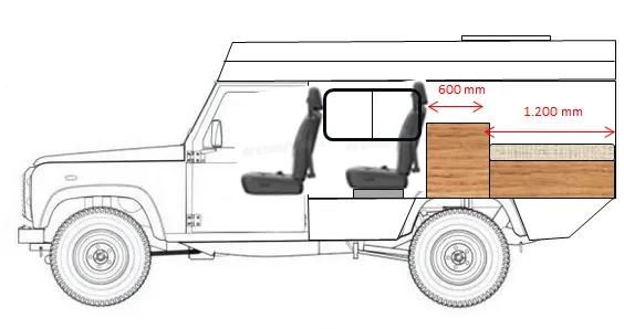

    Und hier eine Draufsicht als Entwurf. Ich habe nur noch keine Idee, wo ich die WC-Kabine unterbringen soll..

    Das wird schon ganz schön eng. Für 4 Personen wäre ein LR130 eigentlich besser.
    Das stimmt, den 110er habe ich aber schon. Einen guten 130er möchte ich nicht bezahlen, dann warte ich lieber, bis INEOS eine lange Version des Grenadier auf den Markt wirft. Bis dahin bleibt es eng und kuschelig. Das Auto soll eine 270° Markise mit Seitenteilen erhalten, um den Wohnraum zumindest bei längeren Aufenthalten vergrößern zu können. Alles Andere ist und bleibt bei Mistwetter Krampf, darüber bin ich mir im Klaren. Deshalb haben wir beschlossen, nur noch bei schönem Wetter zu reisen. Das finden wir auch viel praktischer 8o.

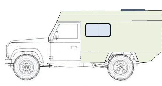

    So könnte das Auto vielleicht aussehen. Es ist erstmal nur ein Test, ohne konkret maßstäblich zu sein.
