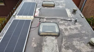

    ich wohne in einem Sprinter 308 CDI mit Kögel Koffer und würde gern mal mein Dach abdichten, damit es noch eine ganze weile hält.
    Leider kam Wasser rein, aber ich vermute das kam über die Löcher in den Ecken, die ich jetzt aber dicht gemacht habe.
    Ich würde gern auch das Dach mal ordentlich Versiegeln, so das ich noch ein paar Jahre ruhe habe.
    Meinungen gibt es verdammt viele und ich möchte mich aber nun langsam mal zwischen zwei Produkten entscheiden.
    Zur Auswahl steht das MEM Aqua Stop Liquit oder eine Flüssig Kunststoff.
    WAS SAGT IHR und was bewehrt sich im Langzeit Test?
    Da ich bald meine Solarpanele neue mache, würde ich in dem Zuge gleich mal das Dach mit bearbeiten wollen.
    Ich Danke euch für eure Antwort.

    Hallo und herzlich willkommen hier im Forum!
    Wie ist denn der Gesamtzustand deines Dachs? Hängt es irgendwo durch, löst sich die äußere GFK-Schicht ab oder ist es "nur" undicht?
    Ich habe das wohl u.a. mit dem MEM Water Stop Liquid "verbreitet", falls du dieses Produkt meinst? Ich denke vorteilhaft daran ist, dass es dauerelastisch ist und gut auf großen Flächen zu verarbeiten ist. Mein Postkoffer hatte noch kein lackiertes Dach und daher war es porös und hatte Hagelschäden. Daher hatte es für mich Sinn gemacht das gesamte Dach abzudichten. Hast du schon ein lackiertes Dach?
    Was meinst du denn genau mit Flüssig Kunststoff? Hast du du ein konkretes Produkt im Kopf? Ich hatte zuerst den laienhaften Fehler gemacht eine glasfaser-verstärkte Abdichtmasse zu verwenden, die natürlich gebrochen ist wo sich Dinge bewegen und dehnen. Daher halte ich es für wichtig die Nähte mit dauerelastischen und UV-stabilen Produkten abzudichten.

    Hey Odi, lieben Dank dir für deine Antwort.
    Ich hab leider schon gehört das sich das MEM Aqua Stop nicht gut mit dem GFK verbindet und es sein kann das es nach einer Weile von geraden Flächen wieder löst. Warum ich gerade noch ein wenig rum fragen möchte, was andere Benutzen. Und leider kann man nach dem Auftragen quasi auch nicht mehr Lackieren, weil es das Zeug nicht zulässt.
    Ich hab keine lackiertes Dach, es ist quasi noch roh, aber in einem Guten Zustand, auch wenn die Oberfläche (also die obere Fläche vom GFK) gewölbt ist. Das Dach ist gut abgestützt und ich denke dadurch bleibt es stabil.
    Hier mal ein Link zu einem Produkt für FlüssigKunststoff https://www.malerversand.de/lacke-lasuren/…7oaAjgIEALw_wcB

    Ich hatte das "gute" Dach nach Beratung in einem Bootsladen hiermit gerollt.
    V. Höveling
    Epoxy Primer grau
    DD Hartlack Ral 1013
    Ergebnisse war sehr gut und haltbar.
    Das Dach war fast selbstreinigend, Wasserschlauch draufhauen und "sauber" wars.

    Bedenke dass Pool, Zisterne und co keinen großen Temperaturschwankungen ausgesetzt sind. Diese Beschichtungen härten ehr aus und bilden einen "Behälter". Das wird auf Dauer auf einem Kofferdach nicht dicht bleiben. Da muss das Dichtmittel plastisch bleiben. Oder es muss so dick und stabil sein, dass es das Dach zusammenhält und der Temperaturausdehnung widersteht.

    ich habe das MEM AquaStop (nür für die Nähte und Kanten) verwendet und kann (bisher) nichts Negatives berichten. Laut Beschreibung ist es auch überstreichbar. Das habe ich getan und bisher hält es. An das Dach habe ich allerdings auch keine so hohen optischen Ansprüche.
    Wenn du mal bei Dennis auf YT (Country Life on Wheels) schaust: Der hat sein gesamtes Dach im letzten Jahr mit dem Zeug gestrichen, war zunächst sehr begeistert und es jetzt wieder mühsam heruntergeholt, weil es porös wurde und zerbröselte.

    Aus meiner Sicht ist es besser, das zu tun was die Profis (gewerblichen) auch tun und nicht den YouTuber'n zu folgen,
    besonders wenn man von Werkstoffkunde keine Ahnung hat. Rückbauen wird meistens unangenehm oder der Schaden ist so groß das nur noch entsorgen hilft.
    Die ersten Wochen hält auch die schlechteste Lösung.

    diekorks Ralf...ich mag bewusst hier vorher mal bei euch nachfragen, und mich erstmal erkundigen, bis ich eine Entscheidung treffe.
    Aber ein Epoxy-Lack wollte ich nicht aufbringen...dann könnt ich auch meine restlichen zwei Liter Autolack nehmen (ist was aus dem Fachhandel) aber vielleicht ist genau das die Lösung.
    Ich hab meinen Bus ja schon Lackiert, nur das Dach hatte ich nicht gemacht, weil ich wusste ich muss da nochmal ran. Eventuell lass ich mir das schicken und Lackiere das Dach doch noch in Grün, abgedichtet habe ich alle Nähte schon neu.
    holger4x4 ich bin auch noch nicht so ganz überzeugt von der Flüssig Kunststoff Variante...weil ich fast 365 Tage im Jahr im Süden bin, hier ist die Sonne eben auch stärker und doller auf dem Autodach.
    ivo alle Kanten habe ich tatsächlich schon abgedichtet...also wirklich ordentlich gemacht. Altes Dichtmittel raus...gereinigt und neue Naht gezogen.
    Also...ich rücke davon ab das MEM oder flüssig Kunststoff zu nehmen für mein Dach. Viel mehr werde ich mir überlegen das DIng lieber noch in Wagenfarbe ordenlich in Wagenfarbe zu lackieren.
    Ich lass es euch wissen wenn ich mich entschieden habe.
    Danke euch

    Wenn nur noch das Dach lackiert werden soll, dann würde ich das in weiß machen, vor allem wenn du viel im Süden bist.

    Moderne Autolacke sind schon ausgesprochen flexibel...
    Aber als Maßnahme zur alleinigen Abdichtung an bewegten Kannten würde ich es nicht nutzen.
    Der Lack wird irgendwann kleine Risse bekommen.
    Ich fahre kein Postkoffer, oder habe es gar ausgebessert, darum zeige ich nur eine Idee auf:
    Eine neue, weitere GFK Deckschicht drauf kleben? Ggf mit neuen Ecken, die auch gleich als Solarplattenträger (oder Dachträger) dienen können?
    Ist halt die Frage des Ausmaßes vorhandener Schäden und Löcher.
    Eine Lackierung mit 2K Lack ( idealerweise Zweischicht verfahren) hält vermutlich länger als Gelcoat etc.
    Das wäre dann nur was für die Fläche

    Natürlich habe ich die Kanten vorher nochmal alle ordentlich abgedichtet, also vom alten Kram befreit, gereinigt und eine neue Naht gezogen. Also abgedichtet ist es.
    Der Lack ersetzt dies nicht, könnte aber prinzipiell die Überfläche nochmal versiegeln. Einige Menschen reden da gern mal von Mikrorissen wo Wasser rein kommen soll und das würde ich damit ja versiegeln.
    Eine neue GFK Schicht drauf ist eher schwierig...hab von einigen schon gehört, wenn man sich da nicht mühe gibt...kann das ein Desaster werden. Mit sowas dann lieber ab zum Profi.
    Ich denke aber das braucht es nicht...ich würde dann auch lieber das Dach neu machen lasse, statt zu flicken, aber so schlimm ist es nicht (Gott sei Dank)
    Ich bin auch immer mehr bei der reinen Lackierung...ordentlich aufgetragen kann das einfach eine Oberfläche super versiegeln und es ist langlebig .
    Ich muss bei der ganzen Aktion auch echt Praktisch denken, ich mach das im freien und nicht in einer Halle. Das ganze findet eben hier in Spanien auf einem Campingplatz statt, bedeutet es muss leicht zu verarbeiten sein und schnell trocknen.

    Also, ich kann diesen ganzen Improvisationen nichts abgewinnen, am Ende ist alles immer doppelte Arbeit, doppelte Arbeit, doppelter Ärger.
    Die ganzen Versprechungen was alles wie dicht hält und so ewig funktionieren soll, sehe ich nicht.
    Wenn der Koffer für die kommenden Jahre dicht sein soll, mach es richtig. Vielleicht habe ich es überlesen, aber wo genau ist das Dach undicht? In der Fläche oder an Übergängen, Verschraubungen, Kanten?
    Zu laminieren, egal ob mit Polyester oder Epoxi (Kostenfrage), ist kein Hexenwerk, wird das Dach verstärken und kann (nein, muss) anschließend überlaminiert werden. Weder Polyesterharz, noch Epoxid ist dauerhaft UV-stabil, weshalb du auch jetzt bemerkst, dass es langsam kaputt geht.
    Ich würde sagen, das Dach mit ein bis zwei lagen glas und harz überzulaminieren, ist bei ordentlicher Vorbereitung, etwas für einen Tag Arbeit. Dann aushärten lassen und zwei Tage später überlackieren. Und wenn es nicht bezaubernd aussieht - ist doch fast egal, ist doch eh auf dem Dach.

    ich bin einfach mal den Link in deiner Signatur gefolgt und da gibts direkt nen Postkoffer - darum vermute darum mal den Namen.
    So ganz bekomme ich die zeitliche Abfolge nicht auf die Reihe,
    1. hast du die Ränder neu abgedichtet nach dem Wassereinbruch oder war das schon vorher?
    2. dann ist es wichtig, was für ein Dichtmittel hast du zum abdichten genommen, für solche Arbeiten wird ja gerne Sika 221 empfohlen, das wäre für Spanien allerdings das falsche Mittel der Wahl gewesen. (Zumindest wenn nicht überlackiert. Hier muss Sika 221i UV ( UV Stabil) oder besser noch 521 UV ( Meerwasser und UV-Stabil / Wird als Witterungsbeständig beworben) verwendet werden
    3. Wo wurde das Wasser zu Erst wahrgenommen?
    Auf Grund der Fragen ergeben sich natürlich ähnliche, aber unterschiedliche allg. Empfehlungen zur Abhandlung.
    Genau, die Lackierung wäre aber in diesem Fall eine Schutzmaßnahme der Dachhaut, da kannst du auch auf Rolle und 2K Lack zurück greifen inkl. Zubehörkrams. Ich selbst halte nichts von 1K Lacken - wenn ich weiß, dass die Orte mechanisch beansprucht sind (und dennoch habe ich den Fehler wieder gemacht - um meine Meinung endgültig zu festigen).
    Die Lackierung ist aber niemals als eine Abdichtung zu verstehen. Darum rosten gerade die alten Transporter gerne an der Falz / Naht. Hier sind drei Probleme aufeinander getroffen: 1. Überlackierte Naht / Dichtmittel, 2. unzureichende Rostvorsorge 3. Überlappung der Bleche an den Schweißpunkten.
    Will Sagen: Wenn du es genau weißt wo das Wasser herkam (Herkommt), dann ist Lack das Mittel zur Konservierung deiner Dachhaut natürlich ein gutes Mittel. Sonst musst du dir immernoch Gedanken über die Abdichtung machen. Das geht aber auch nach einer möglichen Lackierung.

    eigentlich reicht völlig aus, die stösse, wo die sandwichplatte in den aluprofilen steckt rundum zb mit sika 292 abzudichten. Das hat bei mir jetzt 10 jahre gehalten und diesen sommer musste ich es wieder neu machen, da es undicht wurde. 10 jahre ist doch eine gute zeitspanne. Ob das jetzt 20 jahre alte auto das noch durchhält, ist eh eher unwahrscheinlich ;) Das ist mit reinigung des untergrunds in 2std erledigt.
    Epoxy, mem etc ... kann man natürlich alles auch machen, ist aber sehr viel mehr aufwand. Wenn der viele aufwand, dann würde ich eine komplette schicht glasfaser über dach und aluprofile laminieren. Dann hast wirklich ruhe bis die kiste auseinander fällt.
    Und unbedingt die löcher wieder aufmachen, das ist der wasserablauf. Wenn das wasser nicht ablaufen kann, drängt es erst recht durch jede ritze, zb dachluken. Ist doch gut, dass kögel soweit gedacht hat, dass sie sowas an ihre kofferaufbauten machen. Und du machst das einfach zu. Aber du bist nicht die erste, die das macht. Das wasser kommt nicht durch die löcher, sondern durch die marode verklebung der aluprofile. Wirklich. Ausserdem solltest du 1x im jahr aufs dach klettern, und schauen ob die ablauflöcher nicht mit irgendwas verstopft sind. Verrottete blätter setzen das gern zu.
