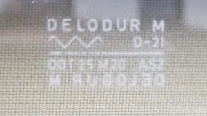

    Hier Mal ein Bild,
    sehr nur VSG, also Verbundsicherheitsglas.....
    Finde da aber keine Angabe..

    Ja, das hab ich auch noch nicht für mich entschieden, jedoch so 180cmx 100cm

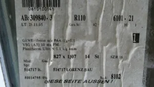

    ob das auch als Prüfzeichen zählt, kleine Ahnung.
    Fakt ist aber, ich habe mich geirrt, die Fenster sind zumindest beschriftet. Hab ich bis jetzt noch nie drauf geachtet und kann man auch nur von außen wirklich gut einsehen
