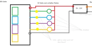

    Ja gibt es.. aber ggf. kannst du das auch mit einem 4 Relais-Modul aus dem Maker Bereich umsetzen, dazu passend ein Spannungsregler und ein paar Kippschalter, ggf. mit LED (Oder setzt eine LED in Serie zum Kippschalter)
    Hier schau mal
    https://www.amazon.de/Elegoo-Relaismodul-Optokoppler-Arduino-Raspberry/dp/B01M8G4Y7Z/?tag=oditech-21 [Anzeige]
    (Vorteil, mit Optokoppler könntest du eine Art "galvanische Trennung" realisieren - wobei es hier wohl auch "Schwachstelle gibt, da müsste man wohl noch Hochohmig was bauen, aber da gibt es hier wohl auch genug die es verbessern könnten)
    https://amzn.to/3SK2HVm
    https://amzn.to/3BYhmoO
    ... Und dann ein kleines Bild wie man es machen könnte.
    Dabei habe ich bewusst auf eine technische Zeichnung verzichtet, da ich Widerstände nicht berechnen kann und auch nicht herhalten möchte, falls ich da Blödsinn verzapft habe.
    Es gibt diese Relaisplatinen auch mit mehr als 4 Relais.
    Von der Größe könnte es in eine Zigarettenschachtel passen. Mein Modul darf leider nur 10A pro Relais, ggf. bei höheren Strömen dann zwei Relais parallel beitreiben?

    Natürlich kannst du auch am passenden Ort ein Relais setzte und den über 12V ansteuern. Die Frage ist nur ob das wirklich Sinn macht. Das macht man eigentlich nur wenn der Schalter nicht dafür dimensioniert ist die ganze Leistung zu schalten oder wenn man Litzen in einem Kabel nutzen will welches bereits 12V führt, Taster einsetzen will usw.
    Funk hattest du bereits ausgeschlossen, schliesst du inzwischen aber nicht kategorisch aus....
    Eigentlich haben wir zu wenig infos über die jetzige Situation um was konkretes zu empfehlen. Vielleicht machst du eine Skizze wie du das im Womo platzieren möchtest, also wo der Schalter, wo und wieviele Steckdosen, wo können keine Leitungen gezogen werden, wo und wie sieht die 230V Einspeisung aus, welche Komponenten sind bereits vorhanden und welche müssen neu beschafft werden...
    Bis dahin: Funk würde ich nur dann in betracht ziehen wenn das Verlegen einer Leitung vom Schalter zur Steckdose/zum 230V-Netz sehr schwierig bis unmöglich ist.
    Wenn du eh einen Schalter beschaffen und eine Leitung vom Schalter ziehen musst, dann kannst du die auch gleich für 230V auslegen und zusätzliche Relais usw sparen.
    mrmomba Bitte nimm's mir nicht übel aber in dem Fall halte ich Deine Lösung für etwas zuviel des Guten, zumal der OP schon schreibt dass Strom nicht sein Metier sei.
    Wenn man nie unter Last ein- oder ausschaltet kann man das machen. Wenn man auch Last schalten will würde ich es nicht machen da ein (mechanisches) Relais immer schneller als der andere ist und dadurch überlastet wird. Bei gewissen Halbleiterrelais kann man es machen... aber wir schweifen ab.
    Warum soll ich es dir übel nehmen, war auch nur ein Gedankengang :)
    Ich finde aber den Weg mit kleinen Spannung den 230V Stromkreis zu steuern gar nicht so abwegig, zumal man so zum Panel kein Kummer hat, dass die Stromkreise getrennt sein müssten.
