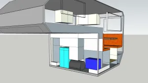

    Ich lasse mal einige Bilder sprechen…
    Zum Grundriss, stellen wir uns vor, wir stehen in der Tür. Linkerhand an der Rückwand befindet sich die Küchenzeile, 80cm breit, 45cm tief. Unter der Spüle befindet sich ein 6L Boiler sowie ein 15L-Abwasserkanister. Darunter ist ein offenes Schuhfach. In der rechten Hälfte der Küchenzeile ist oben eine Schublade, darunter ein Schrank für Pötte und Pannen etc. Das untere Drittel zur Schräge ist durchgängig bis zur gegenüberliegenden Seitenwand / unter der Sitzbank, als Fach für lange Sachen wie Klappstühle, Tisch, etc. Zugänglich von außen via Klappe in der Heckschräge. Die Sitzbank ist 90cm breit, 57cm tief und hat einen cirka 25cm tiefen Stauraum. Sitzbank und ggü-liegender Sitz stehen auf einem 17cm hohen Podest, darunter kommt die Dieselheizung (Planar 2d) und ein großes Fach für Sonstiges.
    Der Tisch wird verschieb/klapp/ausziehbar und dient als Zwischenstück zischen den Sitzen, sodass damit ein Notbett für die Kurze gebaut werden kann, die ansonsten gerne draßen im Zelt schläft. Der einzelne Sitz ist 60cm breit und 57cm tief, darunter soll die TTT eingebaut werden. Zwischen Rückseite des Sitzes und Kabinenstirnwand kommt die Elektrikabteilung samt 100Ah Lifepo-Akku. Zugänglich über eine Serviceklappe von außen. An der Kabinenstirnwand kommt eine „Anrichte“, 90cm hoch, 25cm tief, bestehend aus links einem kleinen Schrank, oben Schubladen und rechts Schrank mit 2x25L Wasserkanister.
    Rechts neben der Tür befindet sich die 40L Kühlbox in einem Schrank mit Auszug (sodass die Kühlbox zur Tür hin rausgezogen werden kann), darauf noch mal eine große Schublade. Darüber, sowie über der Küche gibt’s je einen Hängeschrank. Geplant ist der Möbelbau übrigens mit birkefurniertem 10mm Balsa/Albasiasperrholz und Escheleisten. Ich wohne ja neben einer Tischlerei… :D
    Das Bett misst 140cm x 160cm und soll ausziehbar auf 140 x 200 sein. Daneben kommen 15cm schmale Kästen für Kleinkram, Unterwäsche, Socken, T-Shirts etc.
    Das Leergewicht der Kabine ist mit cirka 260KG angepeilt, komplett fertig ausgebaut sollten 550kg auf die Waage gebracht sein. Ich habe mir eine Excel-Liste für sämtliche Komponenten angelegt (erstaunlich was dabei zusammenkommt!) und die Gewichte konservativ leicht aufgerundet, sollte also durchaus möglich sein… Befestigt werden soll die Kabine über einen mit dem Kabinboden verklebten Rahmen aus Vierkantrohr (Maße noch nicht fix), der an den originalen Aufnahmepunkten der Serienpritsche mit dem Fahrzeugrahmen verschraubt wird.

    Mach mal eine Kalkulation betreffend des Schwerpunktes, ich hab stark den Eindruck dass Du zu viel schwere Dinge ganz weit hinten hast und so der Schwerpunkt hinter die Hinterachse zu liegen kommt.
    Ich bau meine Kabine zwar noch und diese ist deutlich länger als Deine (ca.2,90m) aber ich hab alle schweren Dinge vorne unter der Verlängerung des Alkovenbettes und kaum Einbauten hinter der Hinterachse.
    Gerade Boiler, Tank usw gehört ganz weit nach vorne unten.

    Soweit geplant befindet sich alles richtig schwere wie Batterie, Elektrikmodule und Wassertanks (2x25L) tatsächlich an der Stirnwand / unter der Bettverlängerung. Hinten ist 'nur' der Boiler (gefüllt ca. 8kg) und der (sicher nicht immer volle) Abwasserkanister mit 15L, für den Boiler finde ich allerdings kaum noch sinnvoll Platz weiter vorne. Zudem steht die Kühlbox quasi auf der Achse. Ich weiß zwar nicht, wie man eine Schwerpunktberechnung macht, aber "gefühlt" sollte der Schwerpunkt des ganzen Konstrukts auf, bzw. leicht vor der Achse liegen.
    Nachtrag: rechnerisch soll der gesamte Möbelausbau konservativ geschätzt inkl. Oberflächenbehandlung, Beschläge usw. bei max. 90kg liegen. Die Möbel werden ohne Rückwände an Holzleisten (Esche) befestigt, welche an die Kabinenwände geklebt werden.

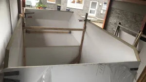

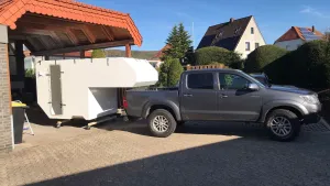

    Mittlerweile ist der Kabinenbau doch recht weit gediehen. Zumindest der Rohbau. Im Grunde genommen war es bis dahin alles recht einfach, straight forward, selbsterklärend, für jemanden der keine zwei linken Hände mit Daumen in der Mitte hat, kein Problem. Bei kleinen Fragen war Alex Mehler von Nomadcampers auch telefonisch immer zu erreichen. Der Bau im Carport war bis jetzt auch unproblematisch, ein rudimentärer Satz Elektro- und Meßwerkzeuge reicht dicke. Das dollste und wichtigste Werkzeug hierbei: eine Akkubetriebene Kartuschenpresse! :D

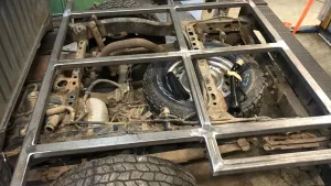

    Los ging es mit dem Zwischenrahmen (Vierkantrohr 50x40x3 S235), der an den originalen Aufnahmepunkten am Fahrzeugrahmen verschraubt wird. Vorne starr, hinten mit PU-Zwischenlagern. Verklebt ist der Zwischenrahmen am Kabinenboden mit Körapop 225, nachdem der Kleber ausgehärtet war, habe ich den Rahmen mit 6 M10 Schrauben durch den Kabinenboden (dort sind extra PU-Verstärkungen einlaminiert worden) verschraubt. Dann ging es los mit dem Stellen und Kleben der Wände. Auch das super einfach, die Platten waren (super maßhaltig) von Nomadcampers auf Maß geschnitten, auf Gehrung und mit Luft für Klebespalt (als Abstandshalter funktionieren Zahnstocher / Holzspieße hervorragend). Geklebt wurden die Sandwichplatten mit Körapur 030, mit dem dementsprechenden Reiniger und Primer von Kömmerling vorbehandelt. Damit das Ganze auch da hin kommt, wo es hingehört und auch winklig zueinader ist, habe ich mir reichlich Hilfskonstrukte aus Kanthölzern gebastelt... Spaßig wurde es dann mit der Anfertigung der Radhäuser und den Eckleisten. Derer so cirka 30 an der Zahl... Messen, messen, messen, anzeichnen, sägen, reinigen, anschleifen, reinigen, primern, das Ganze nochmal Kabinenseitig... Tüchtig viel Aufwand! 8o
    Nun gibt's erstmal Bilder, wohl für die meisten erfahrenen Kabinenbauer nichts neues...:
    Verkleben des Zwischenrahmens, mein erstes Klebewerk an der Kabine überhaupt, die Mengenregulierung der Akkupresse war noch etwas zu wohlmeinend...

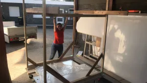

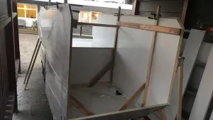

    Ständerwerk auf der Bodenplatte, die Liebste hat viel Bock auf helfen :) :
    Die Hütte nimmt Form an:

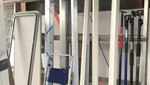

    Das Leistengedöns aus Alu und GFK für innen und außen noch im Rohmaß:

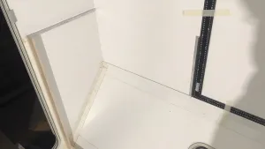

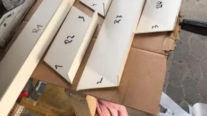

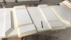

    Radhauspuzzle (stumpf aufeinandersetzen wäre mir zu langweilig gewesen, also habe ich mir mal ein Gehrungs-Puzzle ausgedacht):
    Leisten-Puzzle (50x90 GFK-Wikelleiste für Bodenplatte und Radhäuser):
    Gleich geht's weiter....

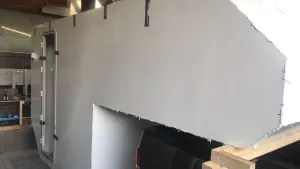

    Um ein Gefühl für den Raum zu bekommen... Obwohl die Maße (Länge / Breite, ohne Alkoven) nich wesentlich von der Originalpritsche abweichen, ist das Raumangebot / Raumgefühl doch schon erstaunlich!):

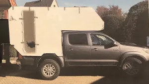

    Hier mit Hilux, Propotionen passen wie gedacht:

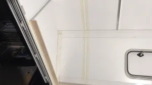

    Leisten rundum verklebt:

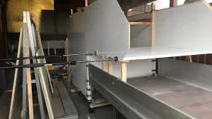

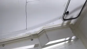

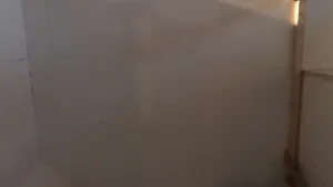

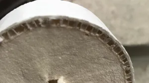

    Ohne mal einen dicken Bock zu schießen, geht es wohl nicht. Habe die Türfüllung (Stück aus dem Ausschnitt) verkackt. Habe schlauerweise den Rasius vom Ausßenauschnitt übernommen... Gelöst wurde das Problemchen über ein angeflicktes Stück, von innen und außen überlappend mit einem Alublech (hier noch lose aufgelegt) überklebt:

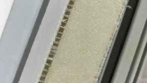

    Zum Aufbau des Sandwich: 1,1mm GFK gewebeverstärkt mit Gelcoat, 3,5mm PP-Wabe, Polyurethan Hartschaum RG 50 27mm, 1,0mm GFK mit Feingewebe und Gelcoat. Die Wabenseite ist suber stabil und flexibel, da kann man gepflegt mit einem großen Hammer draufwemmsen und nichts passiert. erst die Hammerfinne hinterlässt Eindrücke :D Gewicht der 33mm Sandwichplatten liegt bei ~5,8kg/m²:

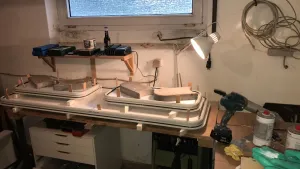

    Derweil wurden im Keller die Tür und die Klappen geklebt:
    Momentan macht mir die Außentemperatur einen Strich durch die Rechnung. Damit ich im inneren der Kabine weiterkleben kann (meine Freunde, die Winkelleisten...) muss ich die Klappen / Tür einkleben können. Erst dann kanns weitergehen.

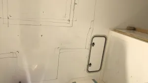

    Oha! Muss beschämt feststellen, dass es hier ja gar nicht weitergegangen ist... Nun ja, so sehr viel weiter bin ich auch noch nicht. Da ich im Carport baue, bin ich doch sehr vom Wetter abhängig, und das hat lange Zeit keine Möglichkeit für die ganze Kleberei gegeben. Immerhin sind neben Tür und Klappen nun die Eckleisten innen und außen verklebt. Was bei einer Kabine mit vielen Schrägen besonders viel Spaß macht :rolleyes:^^

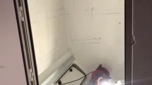

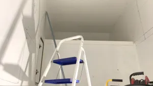

    Hier mal ein paar unkommentierte Bilder / Einsichten mit rudimentärer Grundriss- / Möbelplanung auf der Schutzfolie:
    Weiter geht es dann endlich mit etwas, worauf ich mich schon lange freue...

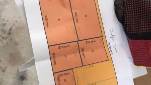

    Gebaut wird mit Queenply (wiegt die Hälfte von Birke Multiplex!) in 15mm Esche furniert für schicke waagerechte Oberflächen, 12mm Queenply roh für Möbelwände die viel tragen zu haben, sowie 9mm und 6mm. Fronten für Schranktüren, Klappen, Schubladen werden aus 6mm Platte auf 9mm Rahmen geleimt hergestellt.
    Mit der Grobplanung in der Hand den Nachbarn mit der schicken Kreissäge aufgesucht und ruckzuck füllt sich der Keller mit allerhand Zuschnitten (Zuschnitte beschriften lohnt sich... ;) :(

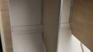

    Endlich mal wieder kleben! Zur Möbelbefestigung kabinenseitig werden 20x20x3mm Aluwinkel an die Wände geklebt. Wie üblich, anzeichnen, abkleben, reinigen, schleifen, reinigen, kleben...
    Et voila, einmal grob zusammengehalten, passt. Das wird der "Küchenblock":
  • Kasti_B
    107
    • 20. Februar 2022 um 13:37

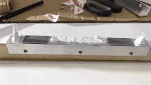

    Geklebt werden die Aluprofile mit Scotch 3M VHB Tape und Soudal Fix All High Tack. Ein Teufelszeug! Dadurch dass es sehr pastös ist (gezogene Fäden bleiben stehen!) und eine sehr hohe Anfangsklebekraft hat, ist es super einfach zu verarbeiten. Ansetzen, ausrichten, so fest drücken dass das Tape festbappt (gibt auch gleich einen Klebespalt her) und fertig ist die Laube. Ist sogar direkt nach dem Kleben schon leicht belastbar, da verrutscht nichts mehr.

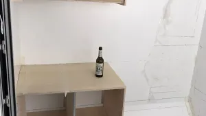

    Das nächste Möbelstück in der Produktion, das Oberschränklein. Mittelstück verleimt und von unten verschraubt, Seitenteil seitlich mit Lamellos mit dem Boden verleimt. Mit allen Rafinessen bombenfest zusammengezwungen samt kleiner Hilfskonstruktionen, damit alles rechtwinklig bleibt. Tips und große Zwingen vom Tischler ;)

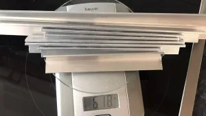

    Mal zum Gewicht: Das wird leicht! Der Oberschränkleinkorpus und die Aluwinkel (zwei kleine Stücke der Winkel hätte ich mir rückblicken sparen können) liegt bei 2,4kg. Mit Ziwschenböden, Türen und Beschlägen wird das Ding wohl um die 5kg liegen. Finde ich okay.
    Der Küchenblock wird durch das Mittelteil mit 2 Zwischenböden (1 links, 1 rechts) stabilisiert. Die Zwischenböden sitzen auf eingefrästen und mit PUR-Leim (macht schöne Sauereien...) eingeklebten Aluwinkeln und werden von unten verschraubt. Das Ding ist mordsstabil geworden! Um die 9mm Platte noch zu stabilisieren und um einen Kantenschutz zu realisieren, hab ich nach vorne noch ein Alu U-Profil eingefräst. Hält und ist stabil!
    So schauts aus! Die Arbeitsplatte ist nur aufgelegt, da muss ja noch Spülbecken und Wasserhahn reingeplant und reingebaut werden. Wenn die Technik fertig und vor Ort ist, werden Türen, Zwischenböden und Schubladen angefertigt.
    Im Übrigen verzerrt die Kamera etwas, entgegen der Optik ist alles hübsch rechtwinklig. Ich schwör! Auch vor dem Genuss des Bieres! :saint:
