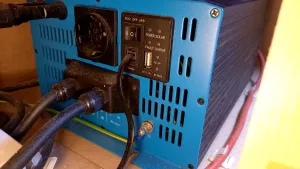

    Hab heute meinen Ective SSI 10 unter die Lupe genommen, weil ich an den verbauten 230 V Steckdosen keine Spannung mehr habe.
    An der verbauten Batterie hatte ich zuerst 13,54 V gemessen, im abgeklemmten Zustand, als ich eine Stunde später gemessen habe, hat sich die Spannung dann auf 12,5 V eingepegelt.
    wenn ich meinen SSI 10 einschalte, blinken seit Kurzem die LEDs am WR sehr kurz auf und dann passiert aber nichts mehr.
    das ist mit den gemessenen 13,54 V und den 12,5 Volt so.
    Sicherungen sind soweit alle in Ordnung.
    12 Volt Verbraucher (Licht, USB Steckdosen) funktionieren noch, Batterie scheint also in Ordnung zu sein.
    Jemand eine Idee? Oder schon mal dergleichen gehabt?
    Ist der Wechselrichter hinüber? Oder gibt es dafür eine andere Ursache?

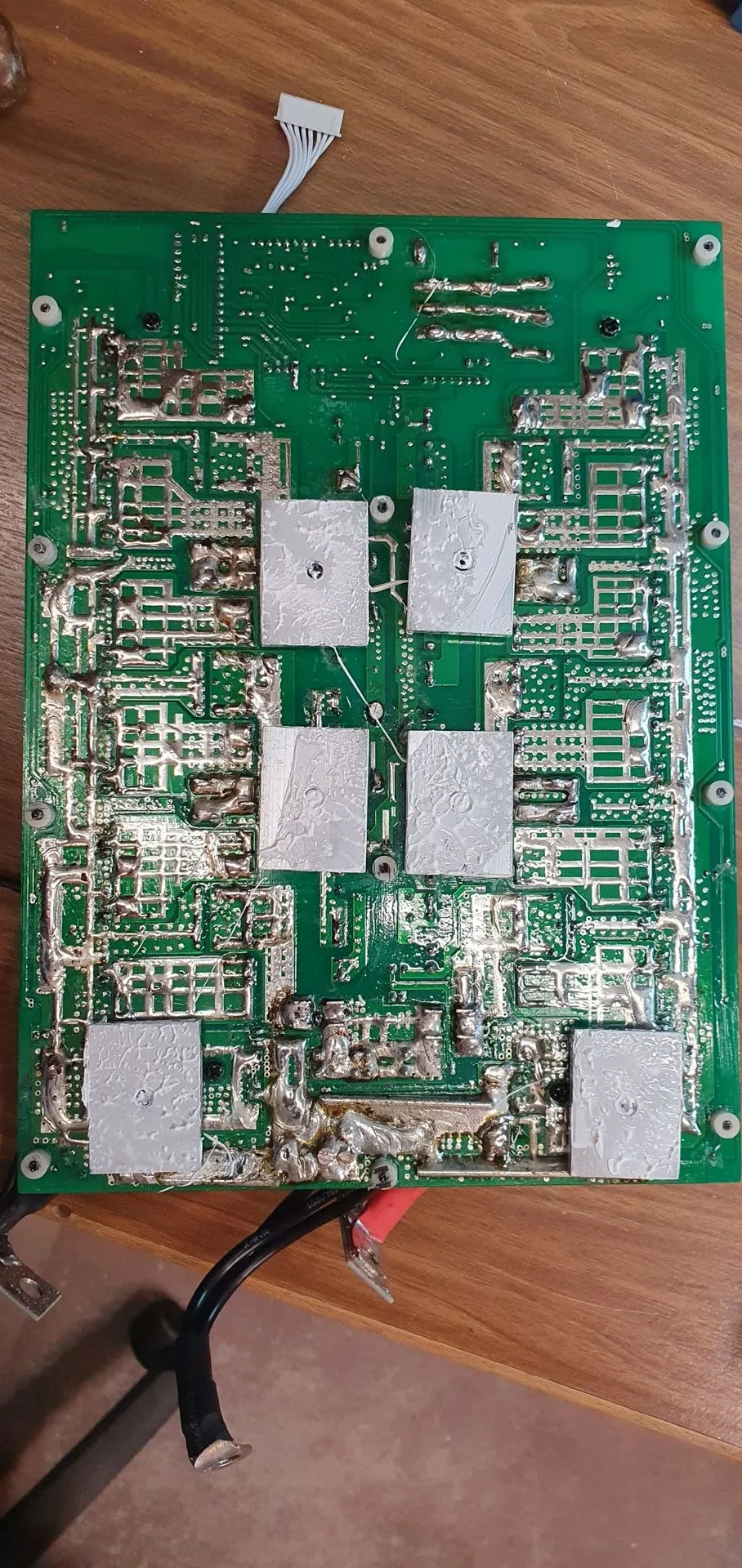

    Zuerst mal ein großes HALLO in die Runde da ich noch Nagelneu in diesem Forum bin.
    Warum bin ich bei Euch gelandet? Ich habe Antworten auf meine Suche gefunden: Lötstellen im Ective.
    Mein SSI30 macht Probleme wenn ich die Klima einschalte ( Saphir Comfort IR ), läuft ca. 1/2 Stunde und schaltet dann ab. Ab und an läuft er nach dem Wiedereinschalten problemlos weiter, jedoch ab und zu ist es ein Wechselspiel zwischen ihm SSI30 und mir. Er schaltet ab und ich wieder ein, aus, ein, aus, ein, bis der Klüger nach gibt. Naja ich bin nicht ganz Doooof oder so :D
    Betreibe ich die Klima an Landstrom läuft sie Problemlos.

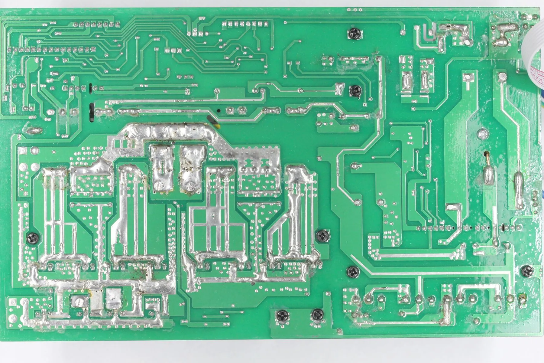

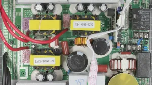

    Als habe ich meinen zerlegt und mußte mit Erschrecken feststellen, ich bin kein Löter mit Sicherheit nicht, jedoch was mit dem Ective ab WERK abgeliefert wird ist von Profiarbeit weit entfernt. Siehe meine Bilder und wo soll ich mit der Suche in dieser Baustelle beginnen?
    121
    Koh Phangan/Thailand
    • 17. Oktober 2023 um 03:50
    • #64
    Wow, wie kann man industriell so eine schlecht verlötete Platine herstellen?

    Etwas "industrieller" sah mein SI10 den Sebastian nachgelötet hat schon aus.
    Is ja echt heftig.

    Tja, ich bin Neidisch, so sollte meine Platine nach dem Nachlöten ebenfalls aussehen.

    Hallo Eucherl,
    Du brauchst einen leistungsstarken Lötkolben und am besten Röhrenlot Zinn mit Bleianteil (schmilzt bei niedrigeren Temperaturen, ist in der Industrie weitgehend verboten).
    Das Problem bei Ective war der zu geringe Lotdurchstieg zu der anderen Leiterplattenseite. Also mit viel Wärme und langem Draufhalten alle Lötstellen von durchgesteckten Bauteile nachlöten, dabei Zinn nachführen und warten, bis es auf den Flächen schön verläuft.
    Beste Grüsse Sebastian

    Man sieht, da wird am falschen Ende im Design bzw bei den Leiterplatten gespart! Nicht vorhandenes Kupfer auf der Leiterplatte durch ein Pfund Lötzinn ersetzen, toll!

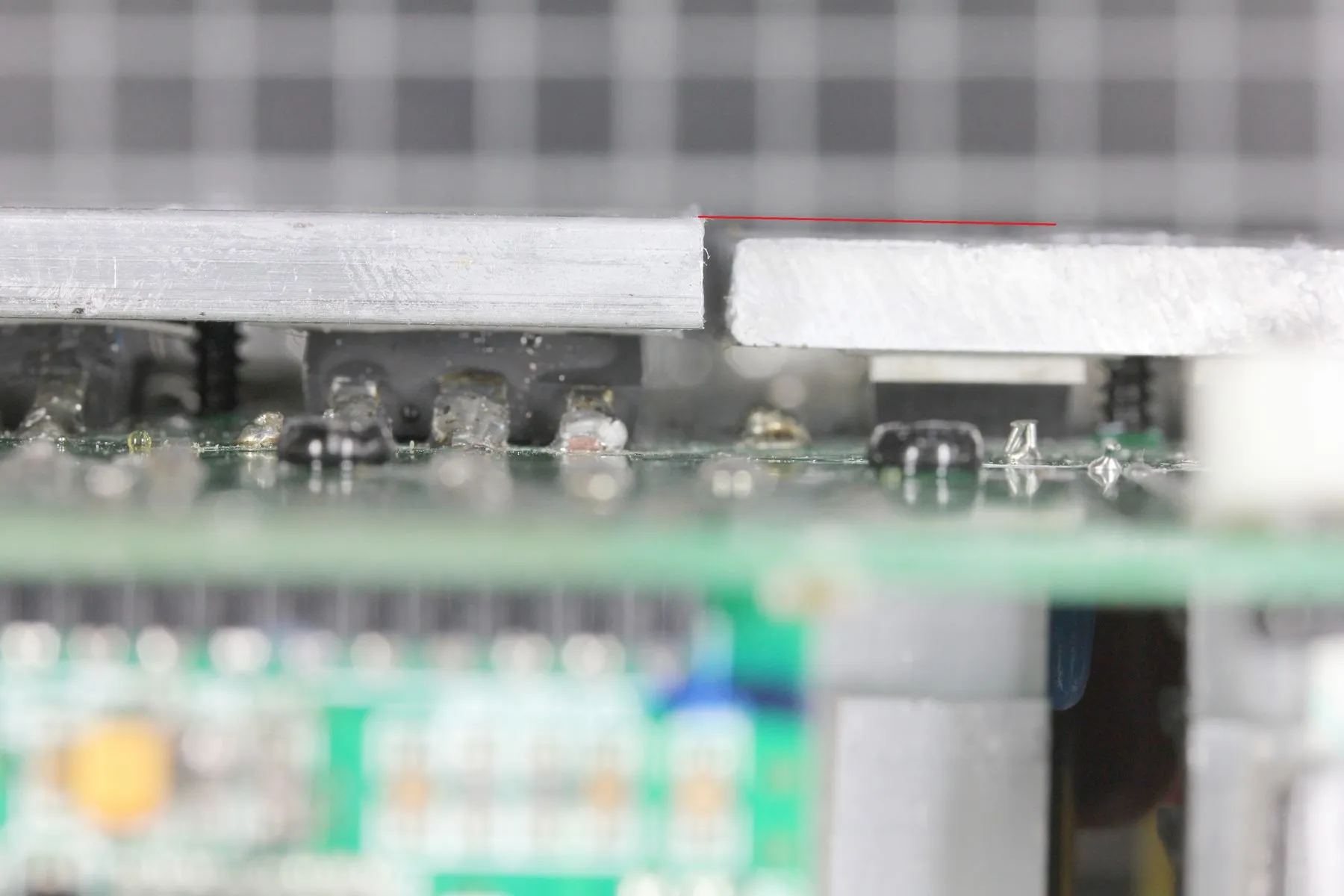

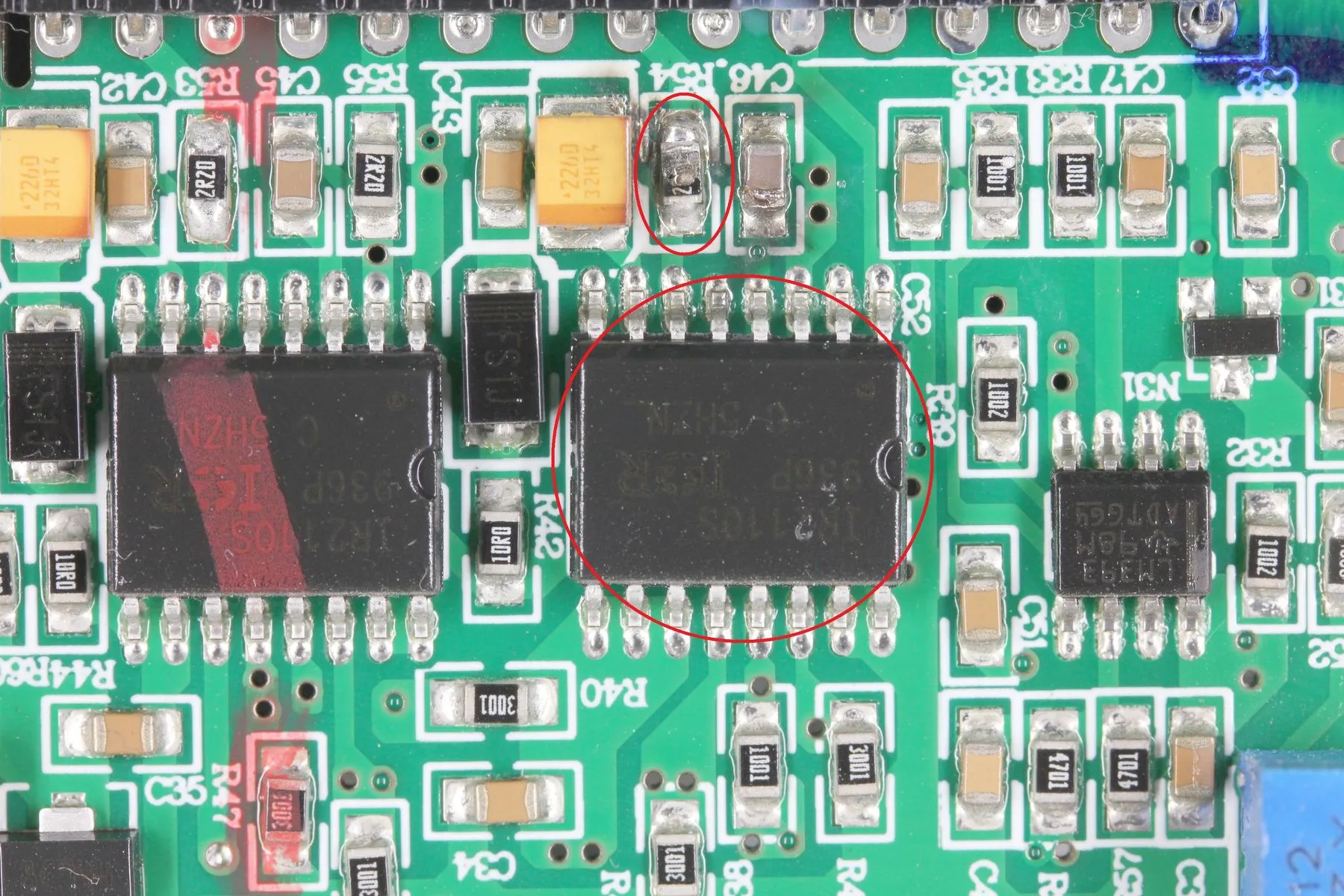

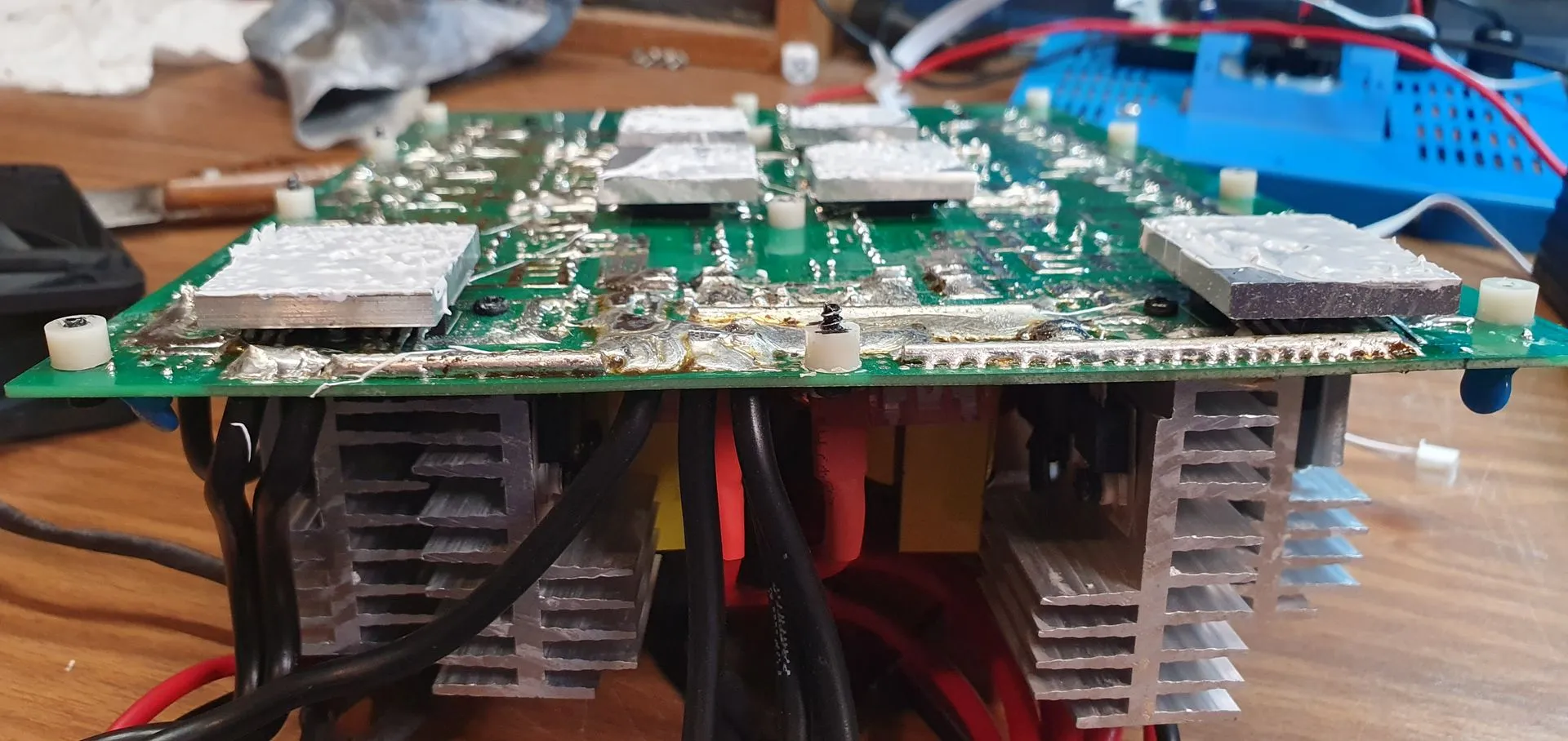

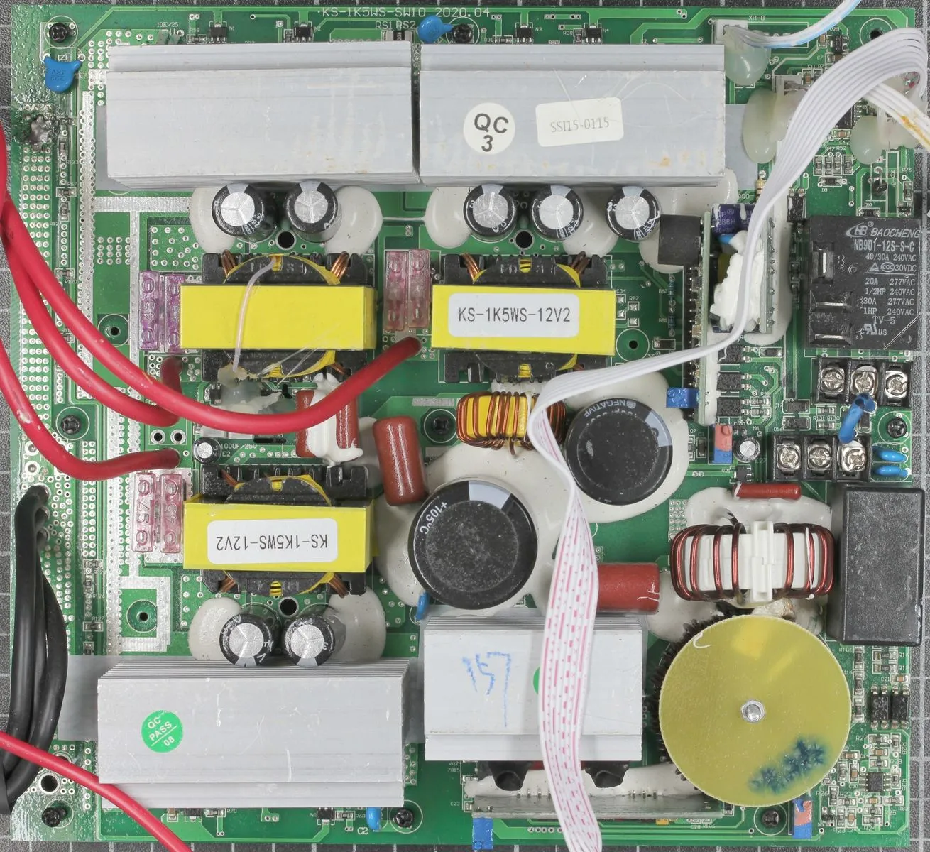

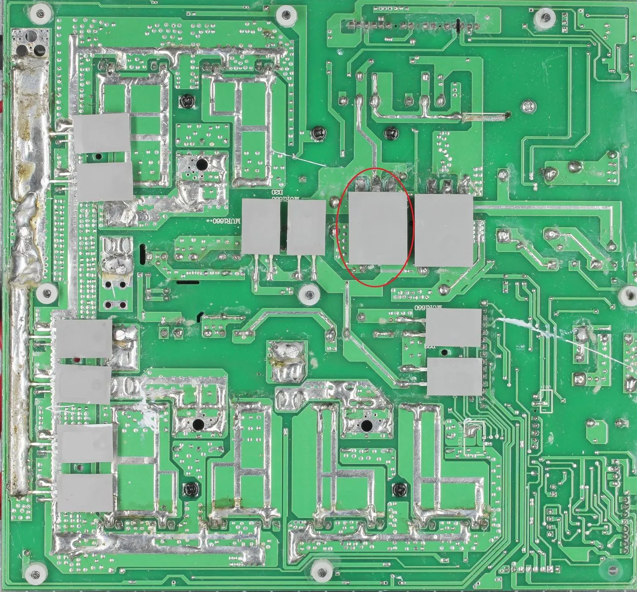

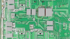

    Moin, ich habe gerade einen Ective SSi15 auf dem Tisch, der sich mit einem Knall abgemeldet hat. Gefunden habe ich einen defekten IGBT, der die Wechselspannung macht.
    Vieles ist mit Heisskleber gesichert, da hat die Industrie aber bessere Produkte auf Lager. KFZ-Sicherungen Parallel sieht man auch selten. Und es wurden Anschlüsse gespart und viele dicke Kabel direkt auf die Platine gelötet.

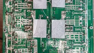

    Statt Dickkupfer-Leiterplatten wurde hier chinesisch mit Lot aufgedoppelt. Man beachte die Anbringung der Transistoren links, das ist Handarbeit mit viel Wärme. Wärmeleitpaste ist quer über die Leiterplatte gekleckert. Der eingekreiste IGBT hat einen Kurzschluss in alle Richtungen.

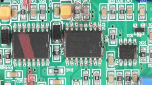

    Der Widerstand zur Ansteuerung des defekten Transistors ist auch abgebrannt.

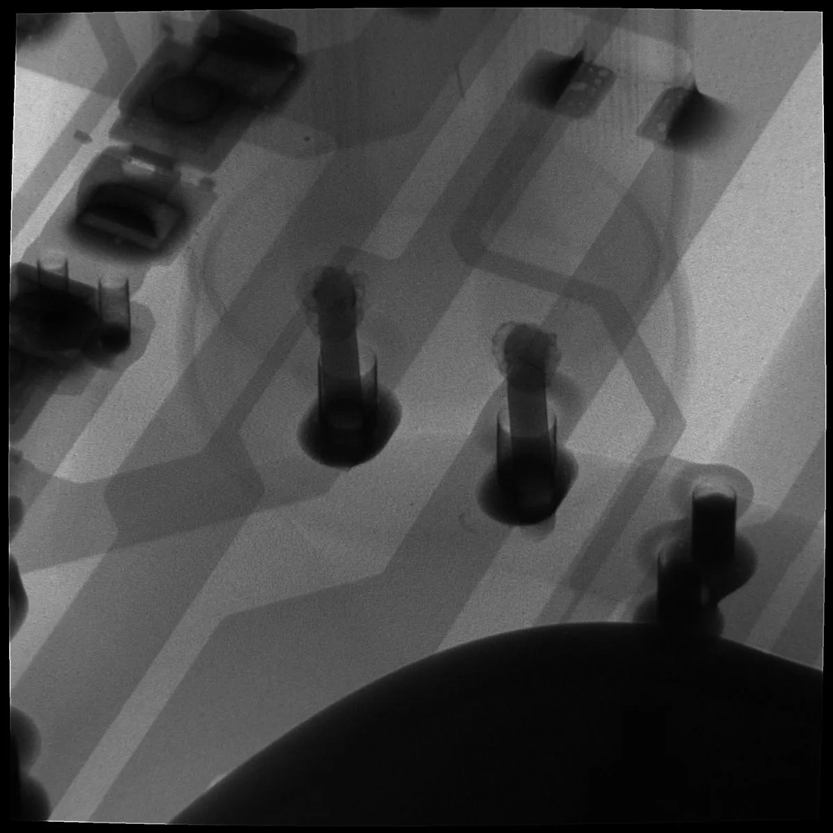

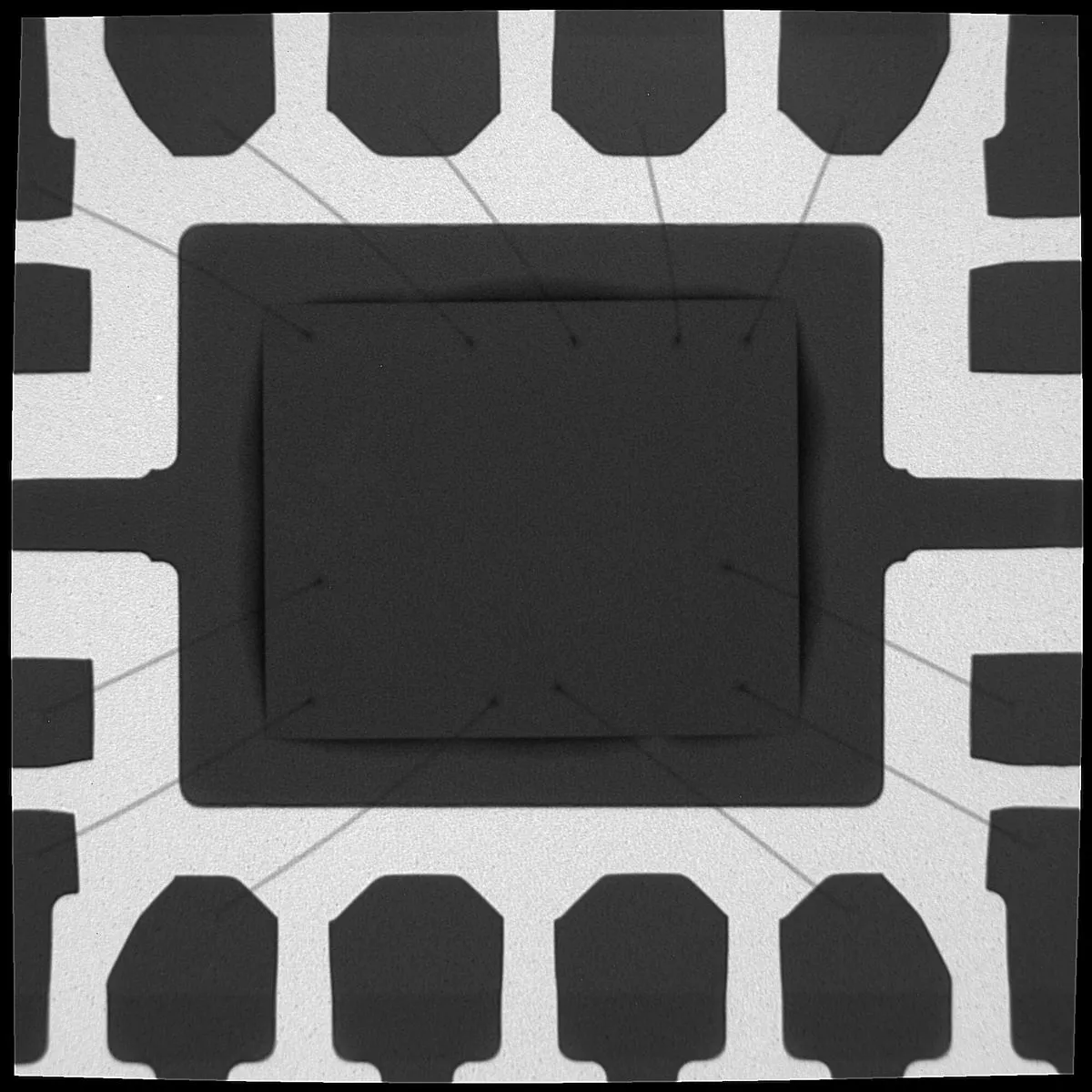

    Welche Folgen der hohe Strom für den Gatetreiber hatte, ist unklar. In der Röntgendurchstrahlung sieht der Treiberbaustein unauffällig aus. Er wird also vorsichtshalber mit ausgetauscht.
    In der nächsten Woche baue ich alles wieder zusammen und versuche das Teil zum Laufen zu bringen. Die Ursache war dann ein spontaner Bauteilfehler oder eine unglückliche Kombination von Einschalten und Belasten, wo der Controller sich vergallopiert hat.

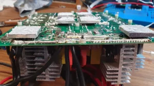

    Beim Zusammenbau entsteht aber noch ein Problem. Die Aluminiumplatten, die die Leistungsbauteile stramm auf die Platine drücken, sind durch unterschiedlich hohe Bauteile auch unterschiedlich hoch. Wie sollen die Oberflächen einen gleichmässigen Kontakt zum Gehäuse bekommen?
    Und Leute, schickt mir nicht jeden defekten Wechselrichter zu. Ich denke, hier kann man für eine Kaufentscheidung schon viel lernen.

    der WR von delighthd macht mich irre. Nach dem Tausch der Transistoren und Gatetreiber habe ich die zu hohe Kühlplatte abgeschliffen, die Abstandshalter gekürzt und nun sitzt die Platine spannungsfrei im Gehäuse und die Kühlplatten berühren alle das Gehäuse. Bei dem Solarregler und dem Batterielader sieht es ähnlich schlecht aus, die Kühlplatten hängen teilweise in der Luft, die Wärmeleitpaste ist weggeflossen. Alles wieder zusammengebaut, keine Teile übrig, an 12 V eingeschaltet, keine Fehlermeldung aber auch keine 230 V. Dann mal eine kleine Last angeschlossen und herumgeschaltet, bis eine piepende Fehlermeldung gleichzeitig mit dem Geruch verbrannter Elektronik kam.:(:/X(;(:cursing:||<X:thumbdown::!:
    Einmal mache ich die Kiste noch auf, dann breche ich die Fehlersuche ab und versuche wieder zu normalen Nachtträumen zurückzukehren...
