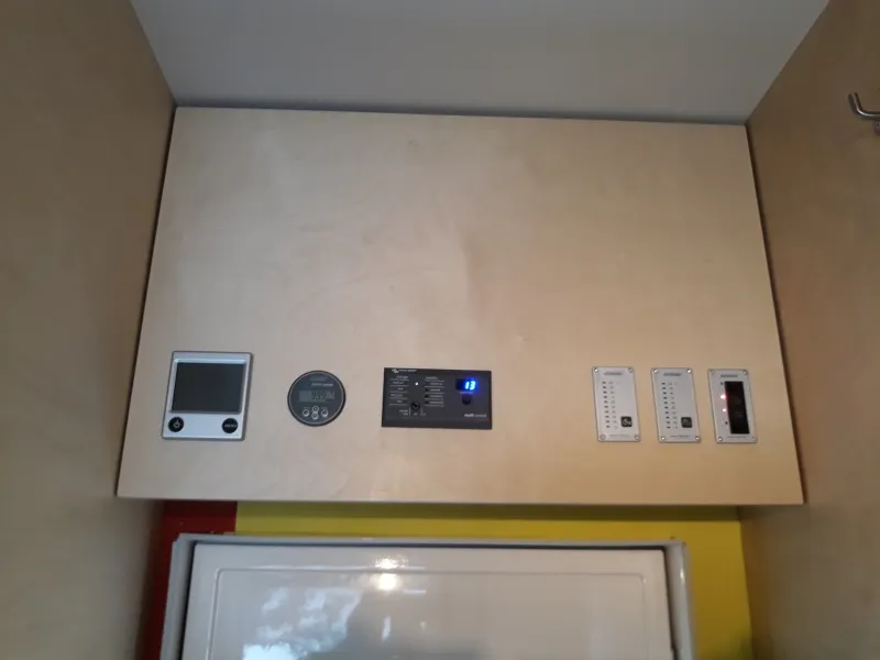

    Hallo Roland,
    meine Überwachung besteht aus (von links nach rechts)
    - Alde Heizungsteuerung
    - einem Victron Batteriecomputer mit VictronConnect HandyApp
    - dadurch auch Überwachung des Solarertrags mittels Smart-Solarladeregler
    - Steuermodul des VictronMultiplus mit Wechselrichter, Ladegerät und Landstromeinspeisung
    - Gasfernanzeige des Gastanks (fehlt auf dem Bild noch, da aus der Bauphase)
    - 2 Votronic Tanküberwachungen
    - Votronic Schaltpanel zur Schaltung verschiedener Stromkreise
    P.S.: Ich mag diese ganzen neuen SmartHome-Lösungen nicht, auch nicht im Eigenheim, da ich im Falle eines Ausfalls immer auf fremde Hilfe angewiesen bin.

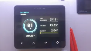

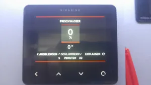

    ich habe SIMARINE seid Juni 2021 verbaut und bin begeistert. Schade, dass das grössere Modul mit den zusätzlichen Schaltern nicht lieferbar war (ist?)
    Das Gerät ist nicht nur ein Anzeigeinstrument, sondern lassen sich zig frei programmierte Alarmfunktionen einschalten/beschreiben.
    Ich hab z.B. Alarmzustände für Batteriespannung Fahren und Wohnen, Wasser/Abwasserstände, Kühlschranktemperatur, Stromverbrauch eingestellt. Funktioniert prima, so dass sich die Anzeige hinter einer Möbelfront verschwinden lässt und nur bei Alarm danach geschaut werden muss.
    Wenn das Wohnmobil nicht benutzt wird, schalte ich das Gerät wegen der frei programmierten Alarmzustände (Wasser <10%, Kühlschrank >10 Grad) einfach ab.

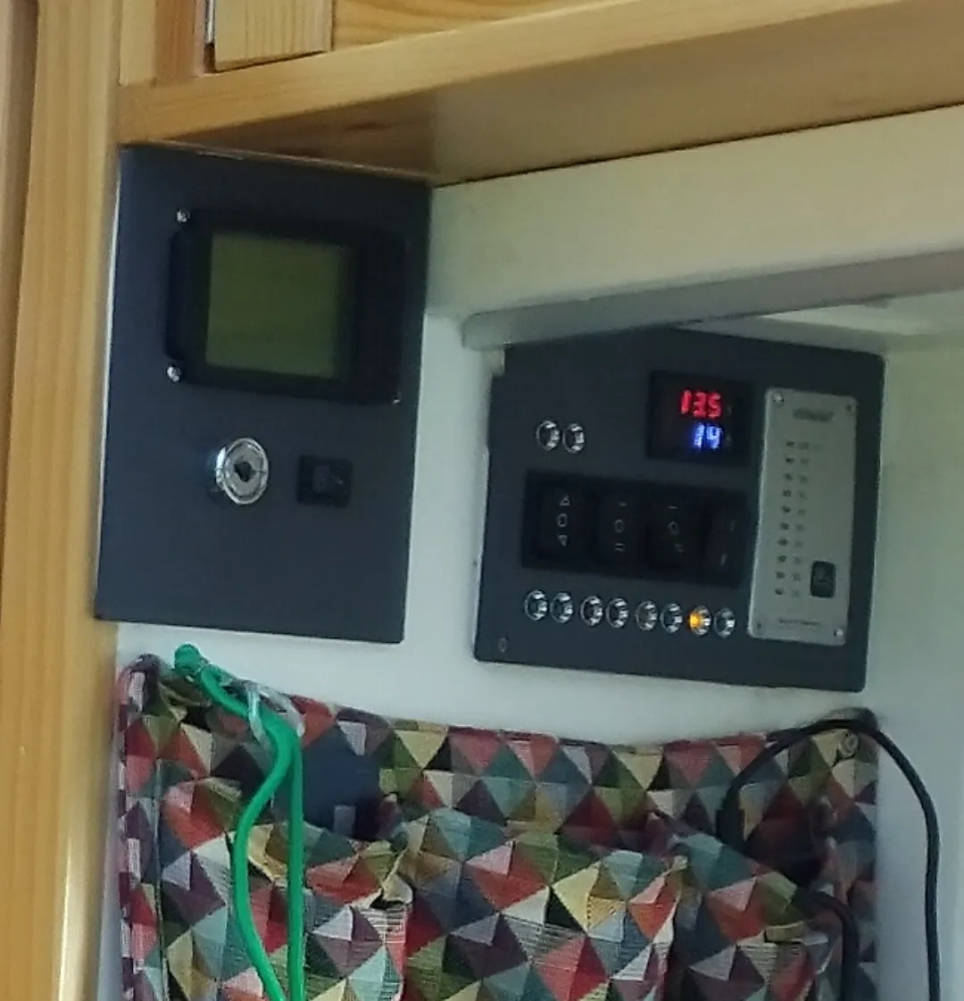

    Simarine sieht schick aus!
    Ich hab mich ja für den Philippi BTM entschieden. Der kann auch 2 Batterien und 4 Tanks überwachen und anzeigen, incl frei definierbarer Alarmschwelle und Aktion für externen Ausgang.
    Besonders gut finde ich die Vielfalt der unterstützen Tanksensoren (resistiv, 4...20mA, Spannungssignal) und man kann nicht nur den Bereich frei anpassen sondern auch krumme Tankformen mit Stützstellen abbilden.
    Also z.B 0,5V = leer, 1V=10L, 2V=20L, 3V=35L, 4V=50L, 5V=70L bei einem Tank der nach oben breiter wird.
    Aber das ist eine reine Anzeige, keine intelligente Steuerung.

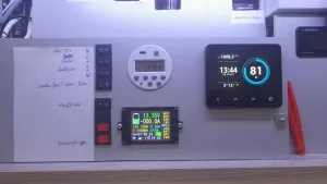

    Mit dem Simarine sind 2 Spannungen, bis zu 5 Stromfühler, 3 Tank und /oder 2 Thermofühler machbar.
    Für die Tanksensoren habe ich pro Tank eine Widerstandkaskade mit 6-8 Eingängen gebaut. Den Eingang bestimmt jeweils ein Edelstahldraht in unterschiedlicher Tankhöhe im Tank. Der damit erbrachte Ohmwert lässt sich im Simarine in Prozent ausdrücken, die dann in Liter und % angezeigt werden. Somit erreicht man eine fast analoge Anzeige.
    http://www.frebeka.de

    Ich habe eine Tanksonde mit 6 Edelstahldrähten, gegenseitig isoliert und unterschiedlich lang. Die Sonde ist von oben Wasserdicht in den Tank geführt.
    Die 6 Drähte enden ausserhalb des Tanks an einer Lüsterklemme (Edelstahl lässt sich so schlecht löten ;) )Von der Lüsterklemme führt ein 6 adriges Kabel auf eine Platine mit 5 Widerständen. Die beiden Ausgänge sind auf die SIMRINE-Messeinheit geführt und dürfen spannungslos 0-26 KOhm betragen.
    Jetzt kann ich für 3 Messeingänge pro Eingang bis zu 10 Messpunkte eintragen. Jeder Messeingang lässt sich beschreiben mit z.b. Frischwasser und dem maximalen Inhalt z.b. 200 l
    Wenn jetzt die 10% Leitung mit der Masseleitung durch Wasser verbunden werden gibt das ein Widerstandswert von etwa 22k. Das gibt der erste Messpunkt und wird mit 10% beschrieben. Der Widerstandswert wird vom Gerät automatisch übernommen oder kann überschrieben werden.
    Weiter gehts mit den restlichen Messpunkten.
    Am Schluss erhalte ich eine fast analoge Anzeige, denn das Gerät errechnet automatisch Zwischenschritte und zeigt mir z.B. 63 % an obwohl ich nur 50 und 75% Leitungen angeschlossen habe.

    Ich hab mit zum Kalibrieren einen "Minitank" aus einem milchigen 100er Rohr gebaut, dass ich nicht 200 Liter Wasser verbrauche !
    Ganz vergessen: Der SIMARINE kann auch über WLan kommunizieren

    Uff, ich trau mich fast nicht.
    Die linke Armatur ist für das Stromaggregat. Rechts ist oben ein billiges Volt/Amperemeter um den Akkuzustand zu erahnen. Daneben die Anzeige von Votronic für den/die Wassertank(s). Es sind zwei Tanks je 100 Liter. Da entfällt das umrechnen von % in l.
    Der rechte der vier Schalter wechselt den Tanksensor, der Linke öffnet das Dach. Die mittleren sind noch frei. Ein paar LED's für die Dachmotoren, eine blaue für Funktion Wasserpumpe, die gelbe signalisiert den AES-Ausgang des Solarregler und zeigt das der Elgena-Boiler aufgeheizt wird.
