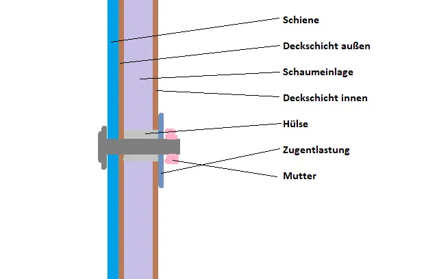

    Wenn das nicht Möglich ist, dann von außen nach innen Durchbohren.
    (M6 z.b:)
    Von Innen nach Außen dann bis zur Deckschicht mit M10 aufboren.
    Hier eine Adapterhülse M10 Außen und M6 in der Länge von Schaum+Innendeckschicht reinstecken und ggf. Verkleben
    Und erst dann mit dicker Unterschlegscheibe zur Zugentlastung arbeiten.

    Der Ängstliche möge nur die untere Schiene durchbohren und Hülsen setzen wie von mrmonba beschrieben. Da sind Kältebrücken egal, sieht wie Kofferraum aus. Dann steht das Gewicht auf dieser unteren Schiene und die Obere dient nur zum verzurren.

    Also ganz ehrlich, ich würde maximal Schrauben, wie mrmomba es aufgezeichnet hat. Und das auch nur aus psychologoschen Gründen. Wenn es ein gescheites Laminat ist und die Schienen korrekt geklebt hält das.

    Daher der Gedanke auf der Innenseite eine Gegenlage zu schaffen. Auf die Hülsen , wie von „mrmomba“ skizziert, hätte ich im Ursprung verzichtet, da die Innenauflage mit geplanten ca. 50mm Breite recht grossflächig um die Mutter gehen würde. Werde das aber noch einmal mal überlegen. (wobei, wenn die Hülse nur etwas zu lang ist, ist es evtl. kontraproduktiv.)

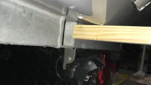

    Moin,dieser Grundrahmen wäre doch ideal ,mit seinen Vierkantprovielen,die nach hinten offen sind . Hier lässt sich doch gut ein Proviel einschieben und mit einem Bolzen gegen raus rutschen sichern ? Du kannst aber die unteren Zurrschienen zusätzlich zur Befestigung nutzen ,falls es doch zu stark schwingt . Und den Träger mit einem Anschlag klappbar aus legen . Dann steht das Fahrradgestell nicht hinten über,wenn mal keine Räder drauf sind .

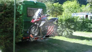

    Ich mach das mit einer GS
    Und das macht voll Laune
