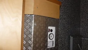

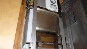

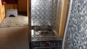

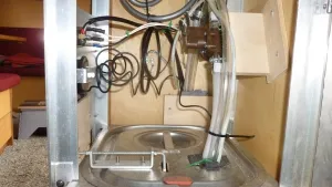

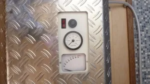

    Jetzt bin ich aber neugierig - das Stand aber nicht in deinem Ausbauthread...
    Oder ist das eher "Antontypisch" (nicht abwertend gemeint) Simple und Einfach? Quasi Kochtopf Wasserpumpe und los?
    ja, sinpel und einfach, und den Brenner kannst du zum kochen noch mit nach draußen nehmen. Das Ganze ist unter dem Waschbecken verbaut. Die Wasserstandanzeige ist mechanisch und funktioniert einfach mit Schwimmer.
    Funktionsweise: Wasser in den Behälter pumpen, Kocher anzünden, 15 bis 20 Minuten anheizen, je nach gewünschter Temperatur, Pumpe an und Duschen. Der Wasserfluß wird über ein Druckschalter unterbrochen. Das spart Wasser und so können wir mit 7 bis 8 Litern beide duschen. Zwar nicht wie zu Hause, aber ausreichend um frisch zu werden.

    Sehr interessante Lösung. Und eigentlich auch etwas für die Gewichtsparfraktion: Der Kocher kann multifunktional genutzt werden und man fährt nicht wie in der Truma immer 10 l Wasser im Boiler herum, die man eigentlich nicht nutzen kann,
    2.842
