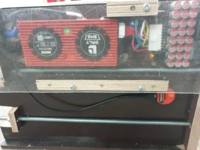

LIFEPO4 Akku fertig
Da die Zellen nun da sind habe ich den Akku gleich fertig gemacht. Verbaut sind 8xLIFEPO4 Zellen 105 Ah Daly BMS 100A externer Balancer (5A glaube ich) Die Kiste ist aus Resten gefertigt, deshalb etwas "stabil" mit 18mm Siebdruck und den zerkratzten Plexiglasscheiben. Die hätte ich noch polieren können - aber da der Akku eh kaum angeschaut wird.... Ich habe mich im wesentlichen an den Youtube-Kanal "G8N" gehalten. Der scheint zu wissen, was er macht und das Ergebnis ist in Ordnung: nur…
