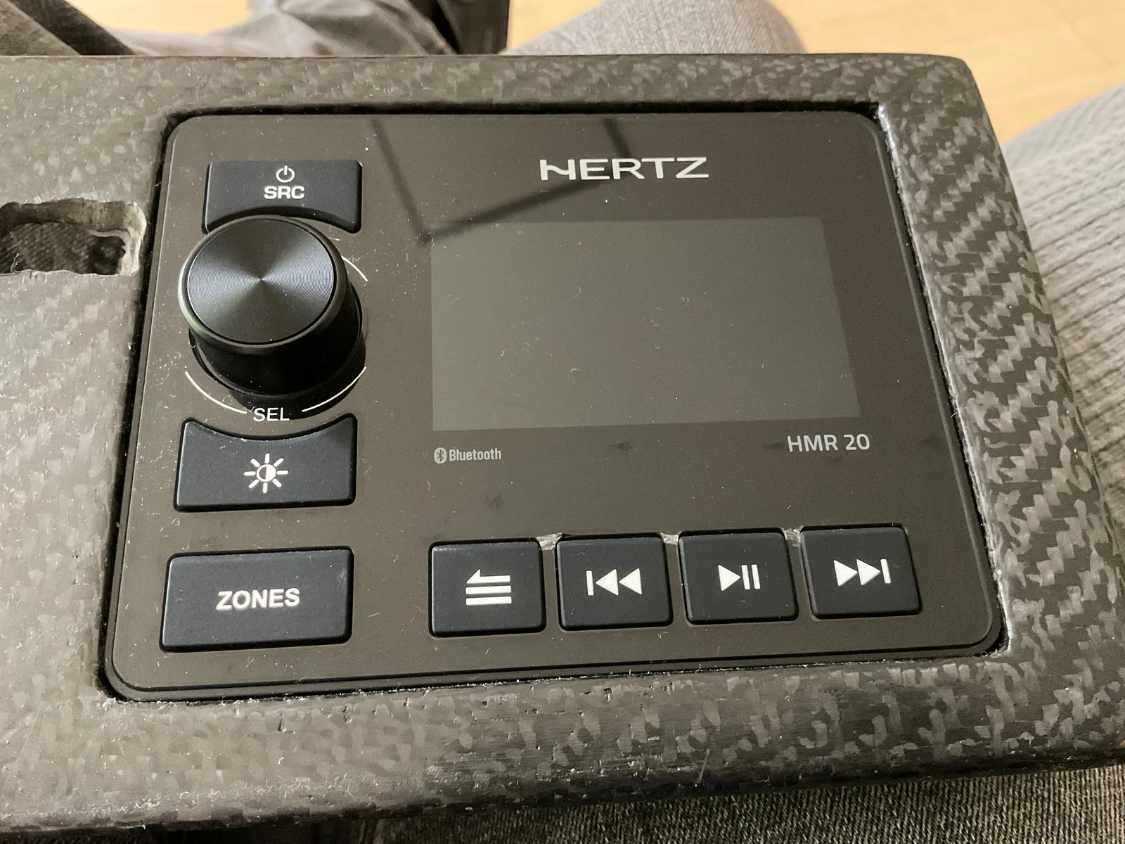

ja, mich gibt es noch. Bin 10.000 km mit dem Fuso gefahren und fast zufrieden. Es gibt ein neues Radio, weil das alte einen so hohen Ruhestrom hatte, dass die Starterbatterie in sehr kurzer Zeit entladen wurde, seltsamerweise erst nach der Inspektion bei Mercedes. Leider bleibe ich auf den Kosten sitzen, habe aber dieses Mal einen selbstgebauten Überspannungsschutz eingebaut.

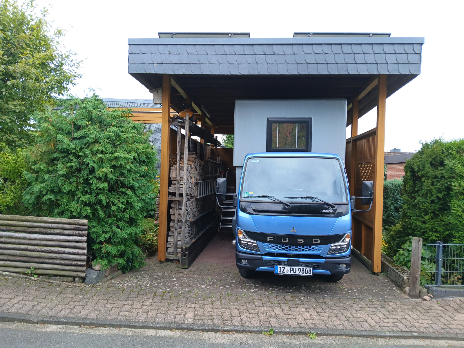

Manchmal kann man sich vor Regen verstecken, wie hier in einem Alkoven-Carport.

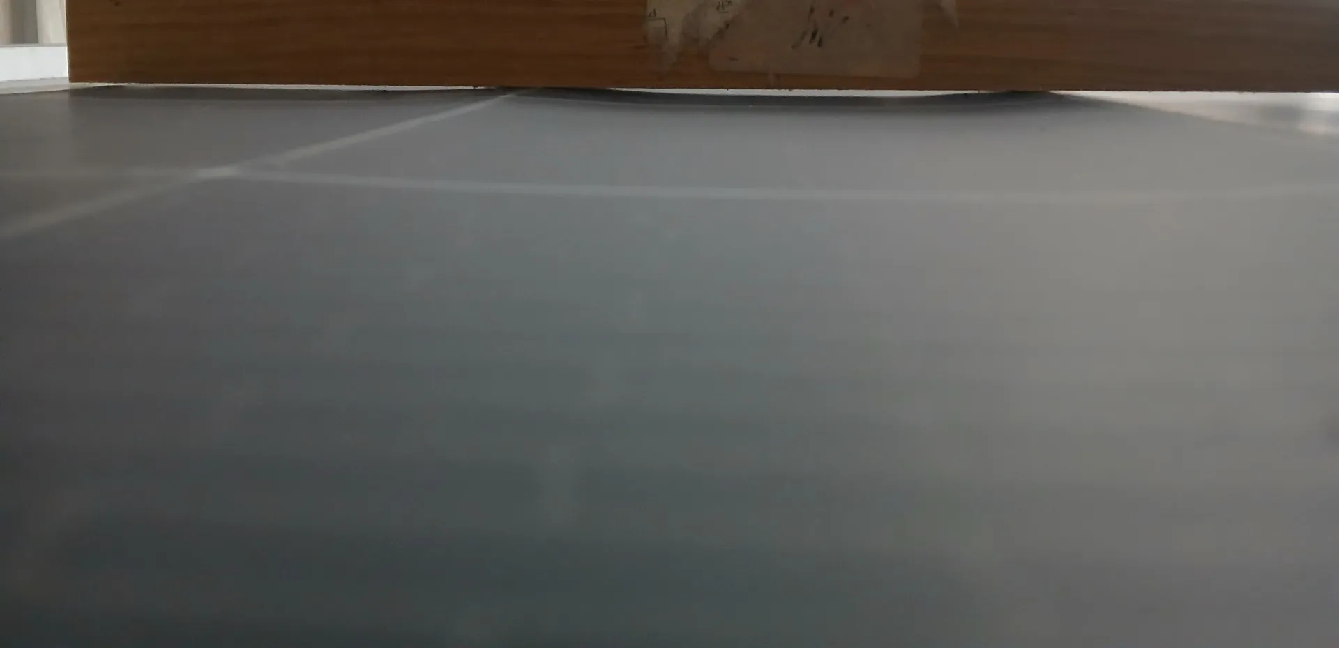

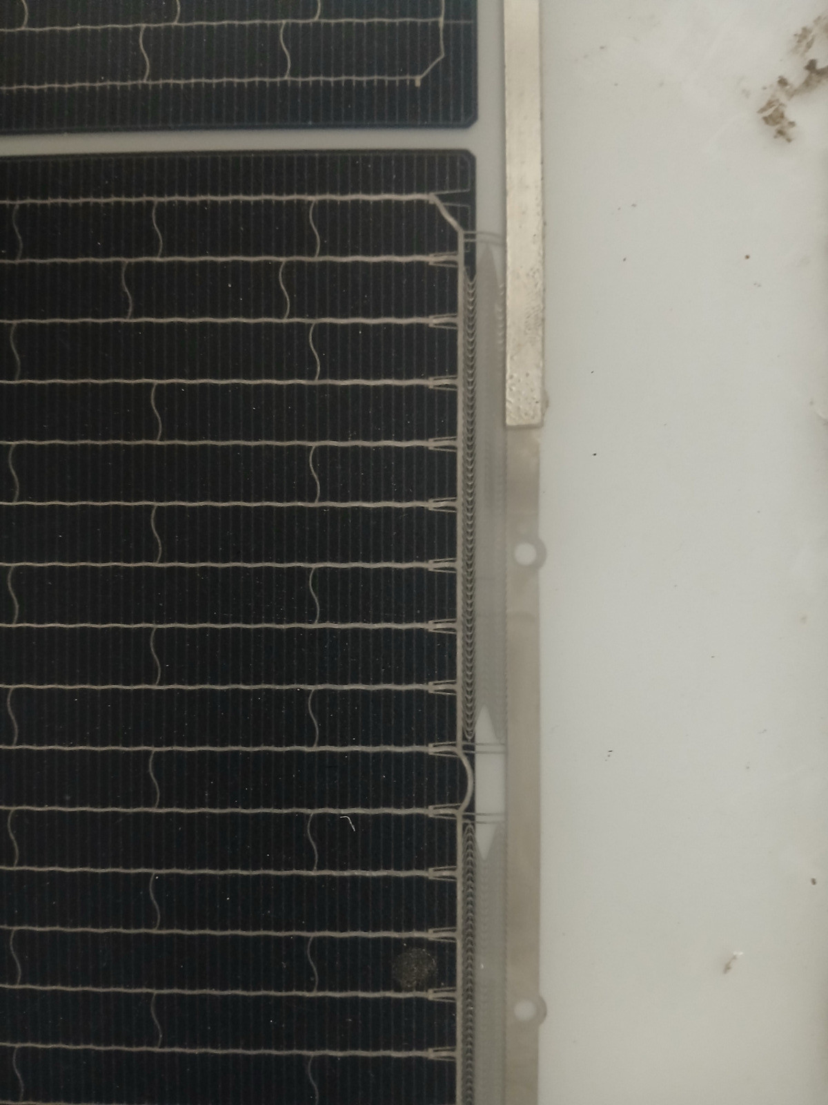

Tatsächlich habe ich keine Ahnung, was ausser Wasser noch von den Solarmodulen kommt. Die Batterie war zumindest noch nie leer. Gut sehen sie nicht mehr aus. Ich habe je bereits berichtet, dass sie sich bei Wärme ausdehnen, dabei Wasser vom Dach einziehen und beim Abkühlen in die Kabelkanäle des Dachs reindrücken. Dannn tropft kupfergrünes Wasser aus den Verteilerdosen. Korrosionsexperten werden wissen, was das bedeutet und genau deshalb mache ich mir Sorgen um die Zuverlässigkeit der elektrischen Verbindungen.
Jetzt bin ich dabei, die 3. Variante der Klebestreifen zu entfernen und habe mal zwei Fotos gemacht und dazu eine Umfrage gestartet. Mir graust vor jeder Konsequenz, die Module waren teuer, die Gewährleistung gibt es nicht mehr, ein Forschungsprojekt von Solarmodulen auf Kohlefaser wird der Hersteller mit mir nicht machen wollen, Glas-Glas-Module sind mir zu schwer. Oder? Vielleicht nicht das ganze Dach zupflastern, sondern mit weniger Modulen auf das gleiche Gewicht kommen? Keine Sorge, die Module werden sich leichter lösen lassen als die verdammten Hochleistungsklebebänder.

Ich kann hier keine Bilder einfügen und versuche es mal zu beschreiben. Die Kabel kommen senkrecht nach unten aus den Modulen heraus und sind mit kegelförmigen Gummihülsen umspritzt. Dazu gab es eine Bohrschablone und beim ersten Montieren konnte ich die Stelle mit den Kabeln stramm in meine Löcher drücken. Inzwischen ist das erste Modul ab, einfach mit dem Spachtel drunter und ab, patschnass darunter, Versagen der flächigen Selbstklebung des Solarmoduls.

Ich denke dass es mein Fehler war, das Dach nicht perfekt glatt zu spachteln/polieren. Erste Hohlräume gab es deswegen wahrscheinlich schon bei der ersten Montage. Demnächst stelle ich eine Lösung zur Diskussion vor.
