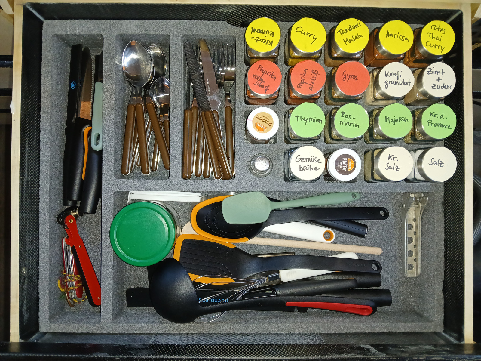

Die Gewürzschublade, mein Nachbar wollte den von mir beschafften Weichschaum fräsen, hat aber beide Platten vergeigt. Dann hat er harten, schweren Schaum besorgt und es hat geklappt.

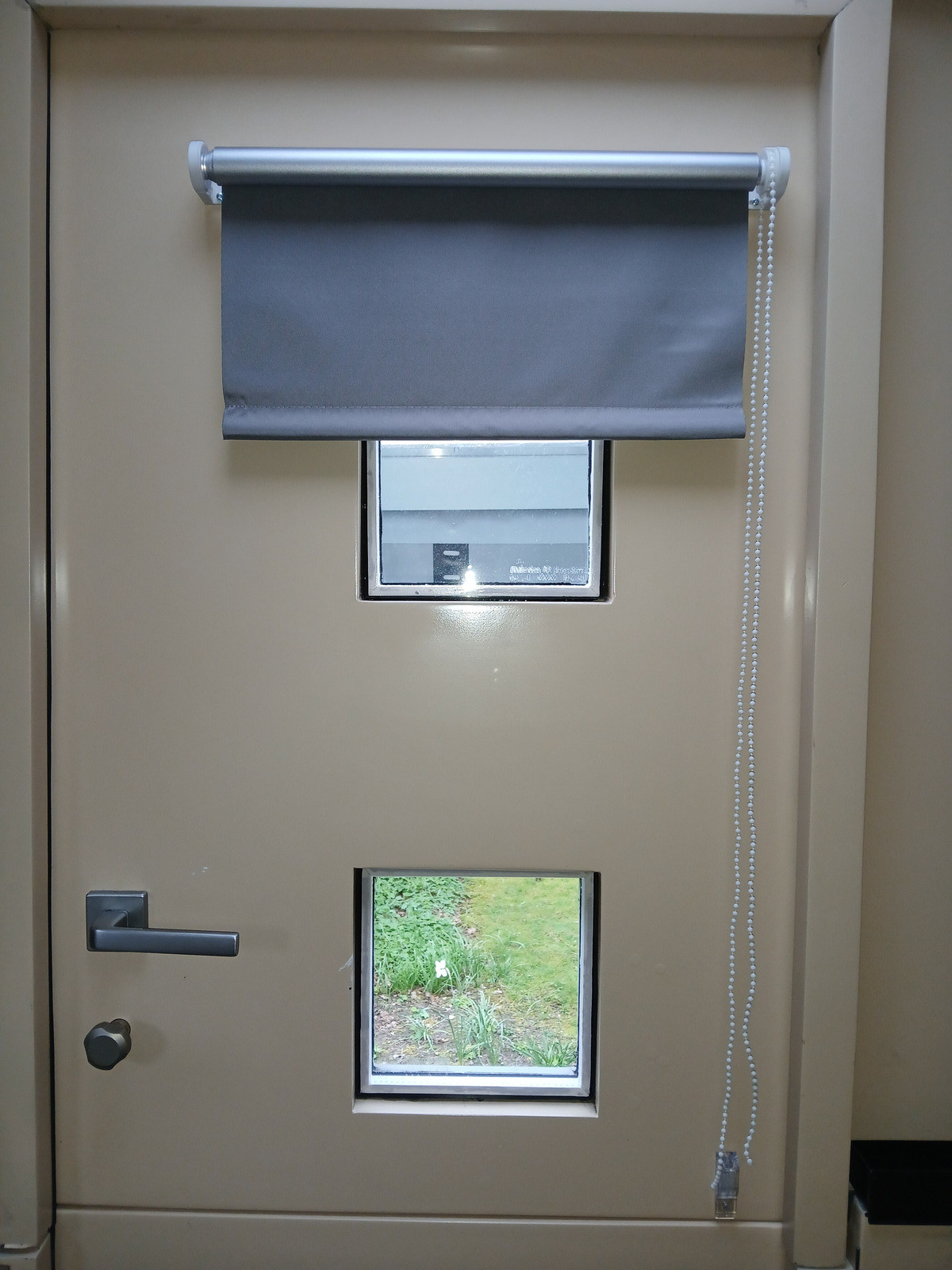

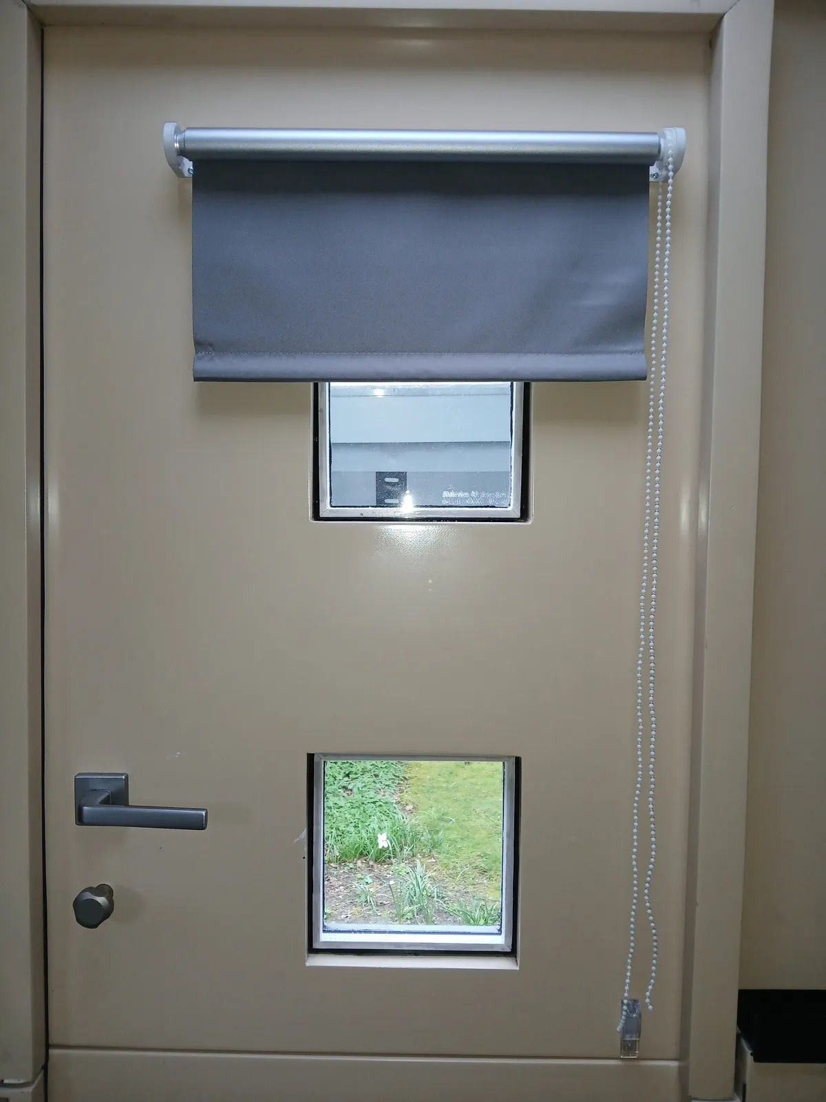

An der Tür, also im Badezimmer, gibt es ein Rollo gegen neugierige Blicke.

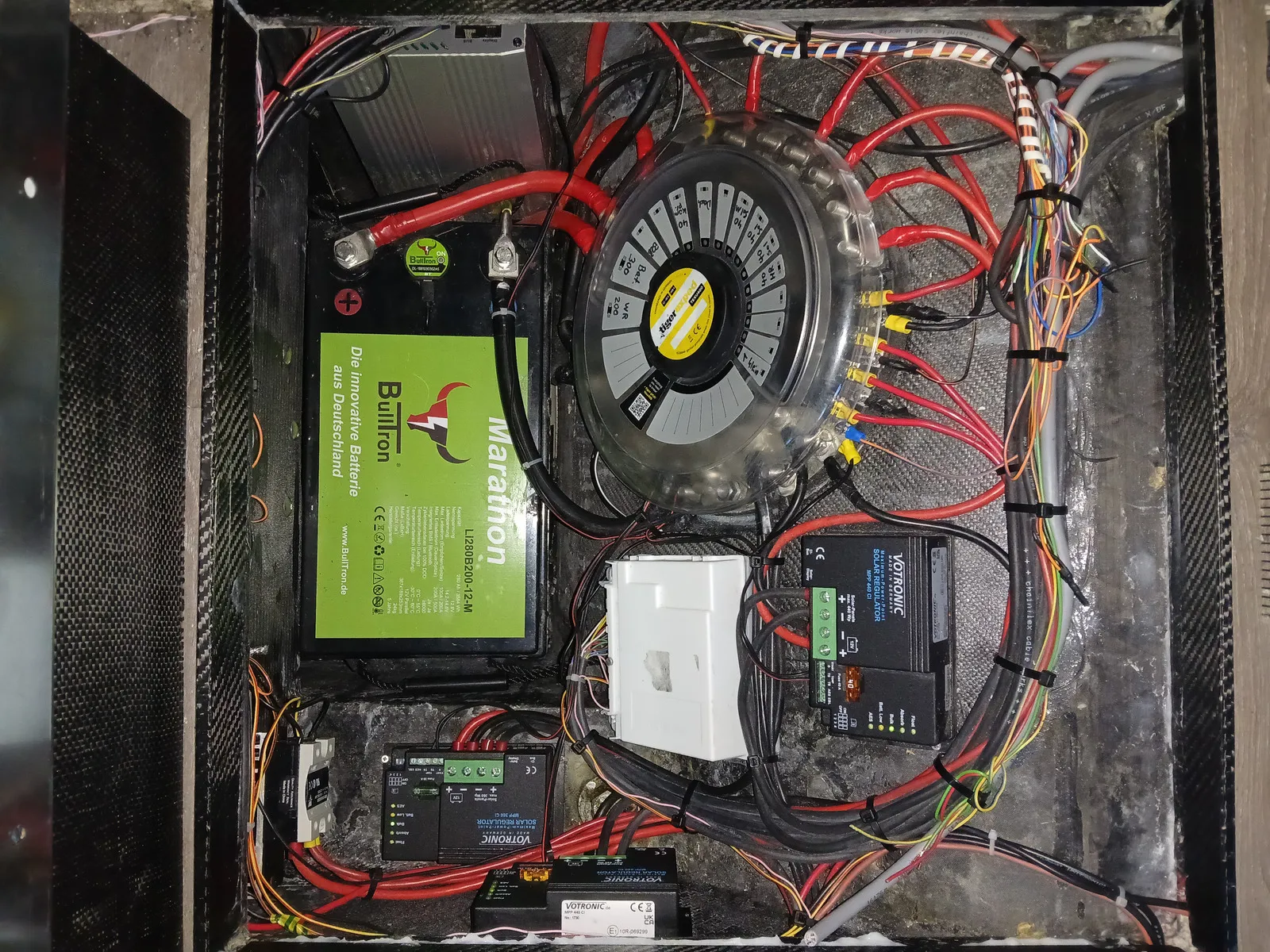

Den Kabelverhau habe ich extra für die Prüfung sortiert, wollte aber keiner sehen.

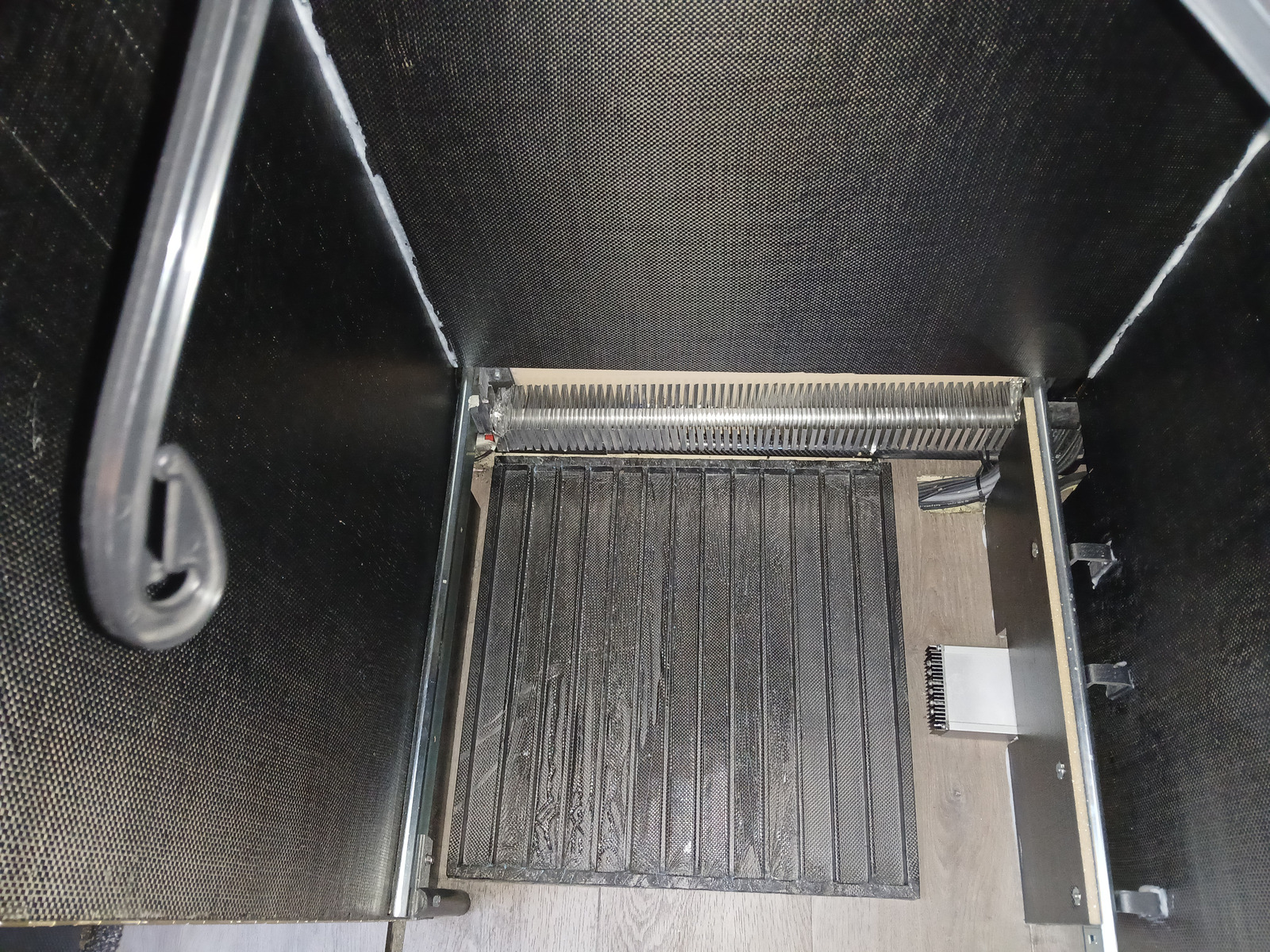

Dafür fanden die Prüfer die Tropfablage für Schuhe praktisch, worunter sich die Elektrik versteckt.

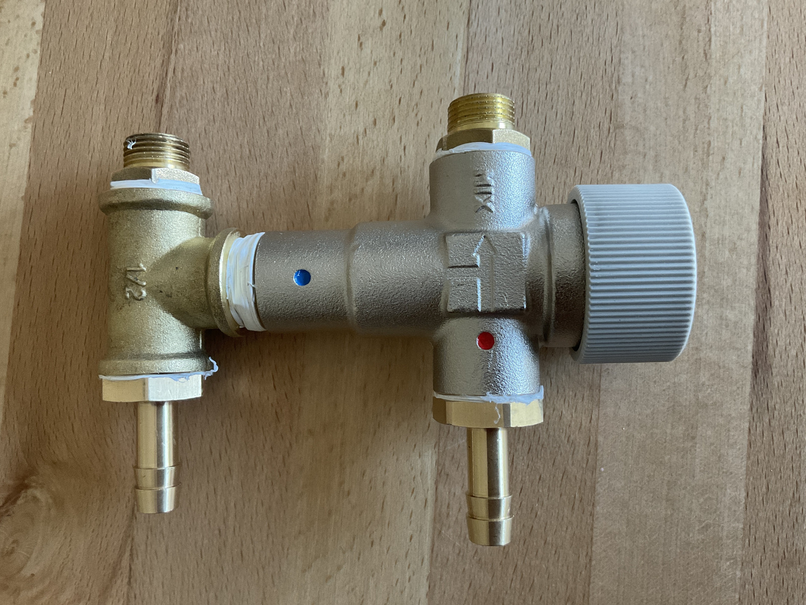

Der Wasserhahn war schwer auf eine gute Temperatur einzustellen, weil aus dem Boiler 70°C heisses Wasser kommt, jetzt wird heruntergemischt.

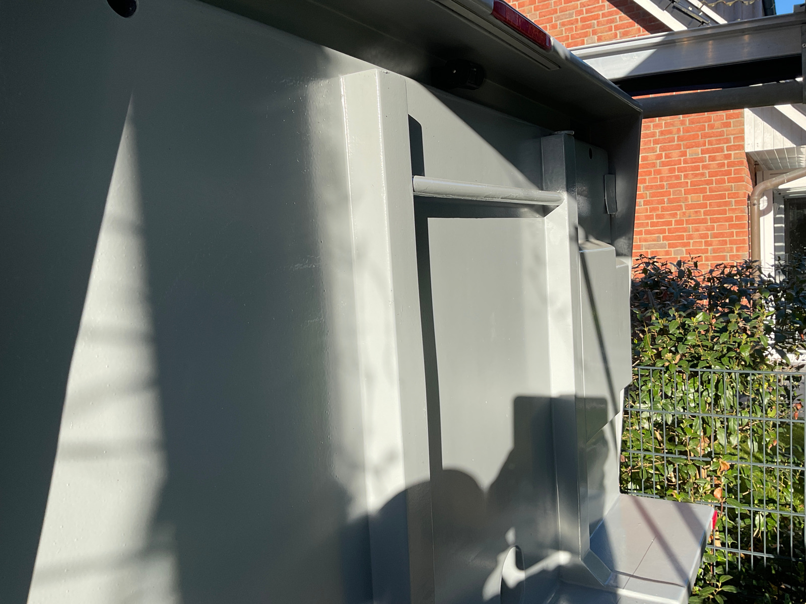

Ich habe mit dem Fahrradträger angefangen und nach zwei Problemen erstmal abgebrochen. An das CFK-Rohr kommen Thule-Fahradhalter, nur ist das Rad meiner Frau viel niedriger, so dass eine zweite Stange darunter notwendig ist. Dann habe ich fertige Schienen für die Räder besorgt, nur muss ich mein Fahrrad aus der Schiene nach oben herausnehmen, und das geht nicht, weil die Pedale in dem dafür vorgesehen Loch in der Terrasse festklemmt. Die Schiene muss niedriger, also doch selbst laminieren.

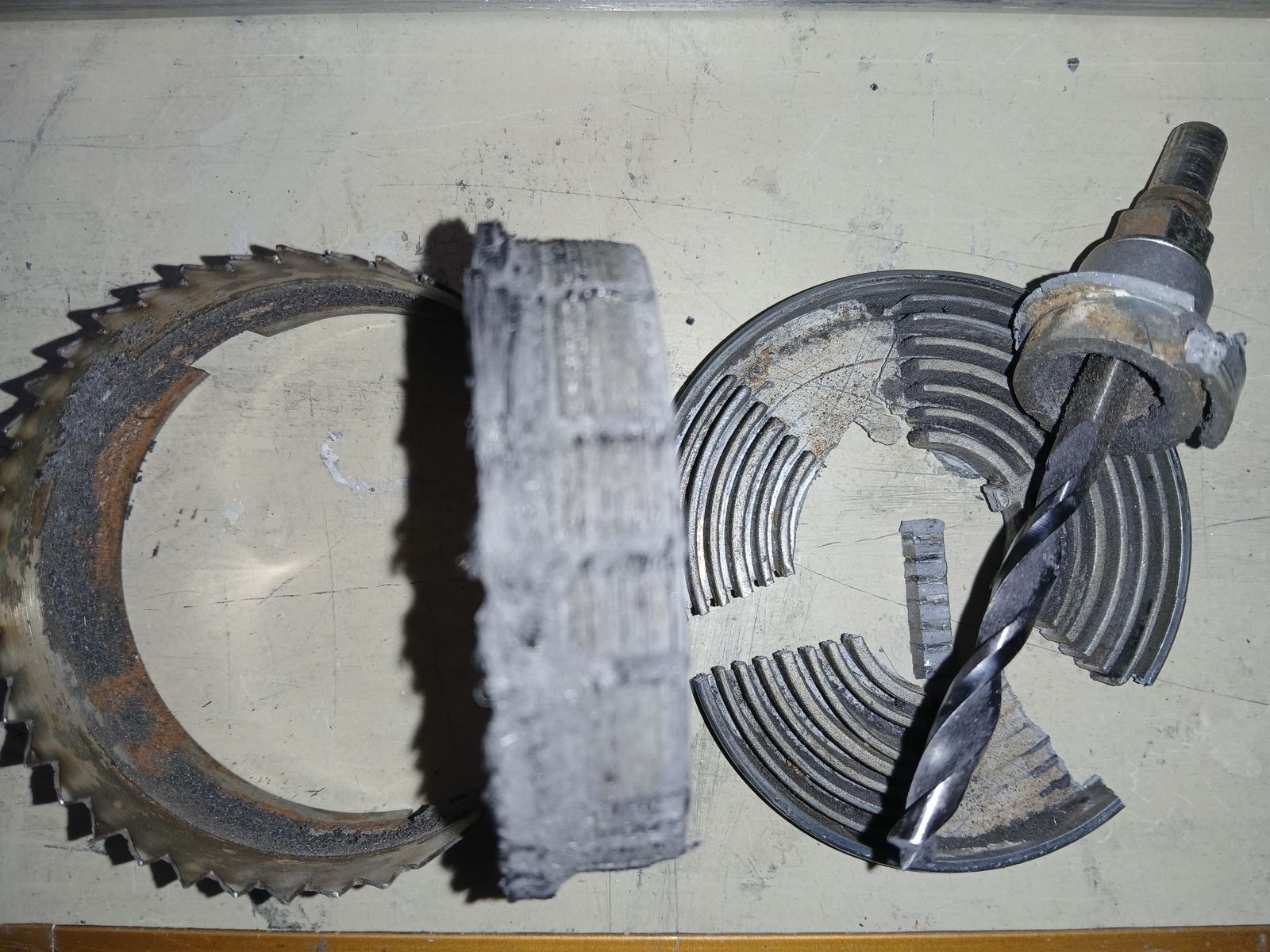

Und dann musste ich durch die Seitenwand des Abwassertanks ein Loch für einen Sensor bohren. Wegen der 4 cm Schaumplatte musste die äussere Kohlefaserschicht weg. Ich habe glaube ich schon einmal geschrieben, dass der Zwischenrahmen viel zu stabil ist. Der neue Akkuschrauber hat soviel Rums, dass es meine Lochkreissäge zerlegt hat. Der Bohrkern zeigt den Grund für die Überlastung.
