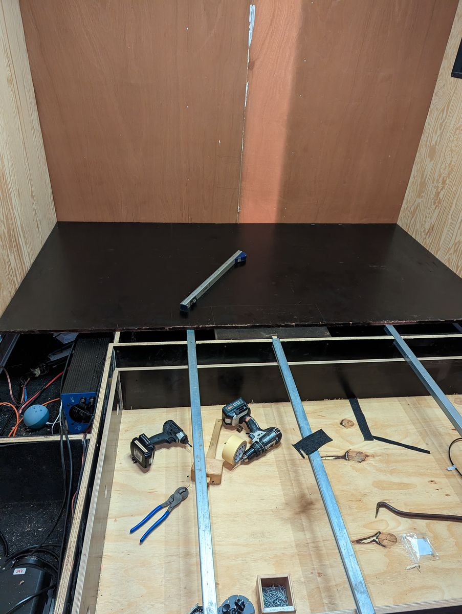

Inzwischen sind die Abwassertanks drin (je 200l Grau und Schwarz), die Heizung heizt und es sind zwei Schwerlastauszüge verbaut. Eine Schublade hat 1800x1500mm, die andere 1600x500mm. Endlich kann ich mit dem Fußboden beginnen. vorn sind inzwischen zwei Platten verbaut. Für die weiteren muß noch der "unterirdische" Teil der "Kanalisation" mit 40mm Wasserrohr montiert werden. Der Frischwasserteil ist schon montiert.

Maßanfertigung war mir dann doch zu teuer, zumal Tanks von Tanksdirekt einigermaßen gepasst haben. Da ist ein 1 1/2 Zoll Gewinde vorhanden. Die Abflüsse habe ich aus flachen Duschabläufen realisiert, da wesenlich flacher als 40mm Knie.
https://amzn.to/3D9DXjL [Anzeige].
Entlüftungen hab ich auch eingebaut, obwohl das eventuell gar nicht notwendig ist, aber lieber haben als brauchen.
https://amzn.to/3wnSncn [Anzeige]

Denk dran, dass du auch später noch überall dran kommst (Boden Serviceklappen). Nichts ist schlimmer als eine sichtbare, undichte Schelle, aber die Arme sind zu kurz! ;)
Roland44
23. Januar 2023 um 14:42
Danke für den Hinweis. Alle Verschraubungen sind irgendwie über Klappen oder von der Seite erreichbar. Ein absolutes Muss: Wasser und ich sind keine Freunde ;)
