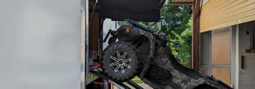

Fußboden drin, Quad passt, Kosmetik
Seit einigen Wochen ist der Fußboden drin, komplett PVC Nut-Feder Paneele, mit Fußbodenkleber verklebt. Für die Klappen habe ich diese Griffe bei Amazon gefunden. Schick und einfach zu montieren. Zum Geburtstag hat die beste aller Frauen mir die Auffahrrampen geschenkt. An meinem CXF 450 ATV habe ich nun eine Fernbedienung für die serienmäßige Winde nachgerüstet und gleich mal probiert, ob ich richtig gemessen hatte. Hatte ich. Das Quad hat genug Bodenfreiheit die Rampen sind stabil…
