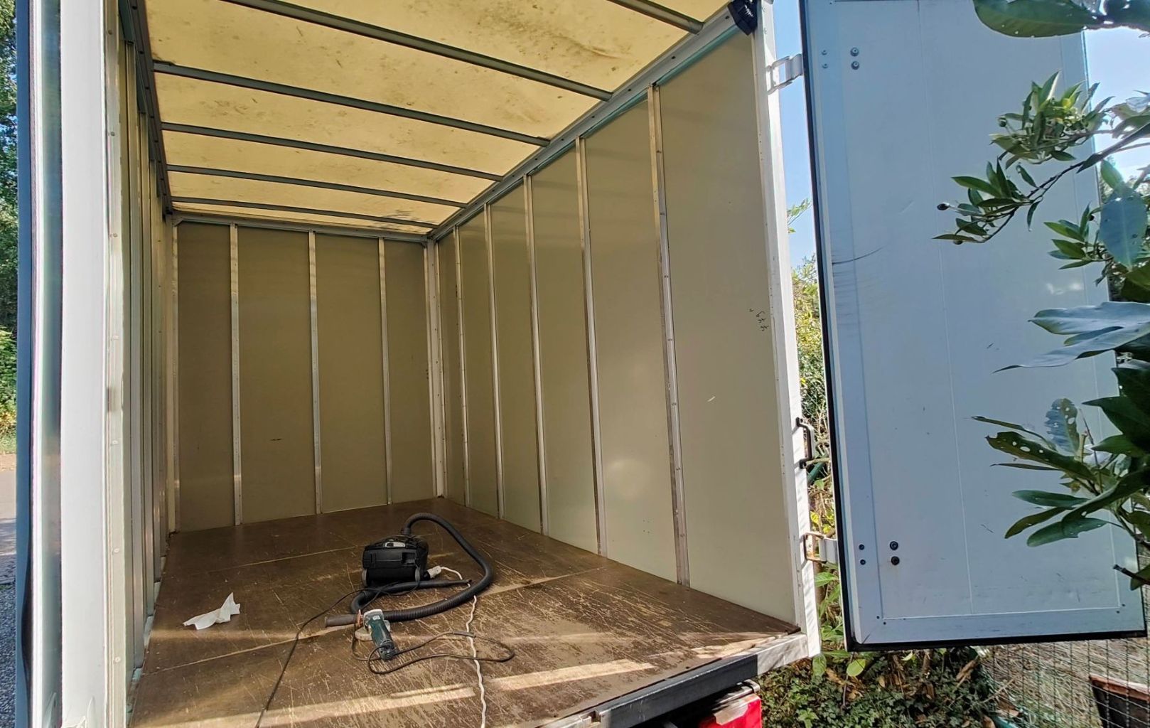

Ich beschreibe kurz meine Ausgangsbasis und meine Gedanken dazu. Fragen bzw wo ich mir unsicher bin, schreibe ich fett.
Meine Basis ist der 3,5x2,2x2,4m Möbelkoffer.
Bedenken hatte ich wegen der Gesamthöhe, die mit 3,29 knapp über der magischen 3,2m-ADAC-Rückholgrenze liegt. Überlegung: Das Auto ist vorne deutlich weniger hoch als hinten und im ausgebauten, fahrbereiten Zustand wird es nach meiner Schätzung noch ca 5cm in die Federn gehen. Das wird dann die Solarpaneele ausgleichen. Die Hoffnung: Luft ablassen könnte reichen, um auf die 3,20 zu kommen? Mit Spanngurt weiter in die Federn ziehen? Ansonsten auf dem Transporter die Räder abschrauben? Geht das? Weitere gut 3cm könnte man sparen, indem man das hintere Solarpanel abbaut und ins Auto legt, das Auto ist vorn deutlich (>10cm) niedriger als hinten. Die Idee, die Kabine abzuschneiden, ggfs sogar auf <3m, hab ich wieder (und endgültig) fallen lassen. Außer jemand hier wäre der Meinung "Kindergeburtstag, mach ich Dir für 1500€ und das wird top" - dann reden wir nochmal. Ideallfall: Nie einen Transport brauchen ^^
Was will ich:
- rundum isolieren mit 20 oder 30mm XPS, darüber, um die Aluprofile abzudecken, nochmal ca 10mm. Bzw da es kein 10mm XPS zu geben scheint, 2x20mm, wobei bei der "Deckschicht" die Profile ausgeschnitten werden. Verkleidet mit Pappelsperrholz, ggfs Filz und in durch Nässe gefährdeten Bereichen mit etwas wasserdichtem und -festem. Dach ggfs mit EPS, um noch ein paar Gramm zu sparen. Einkleben wollte ich mit Klebeschaum!? Dazwischen Latten kleben, um Punkte zu haben, an denen ich etwas aufhängen und befestigen kann. Klappt das, oder lieber die vorhandenen Aluprofile nutzen?
- ca 40cm Doppelboden für Technik und Stauraum, weil auch meine 1,95 brauchen keine 2,40 Höhe.
- Heckgarage 1m tief und 1,30 hoch. Diese wird nicht bzw nur zum Wohnraum hin isoliert und hier gibt es auch keinen Doppelboden! Ich brauche die volle Breite und Höhe, um irgendwie mein Motorrad (die alte Beta Alp 4) hineinwürgen zu können - bin sehr dankbar für Tipps! Wenn dann noch (E)bikes dazu passen, desto gut. Ggfs Auszüge aus dem Doppelboden in die Garage hinein. Weiß noch nicht, ob das Sinn ergibt oder ich lieber mit Deckeln arbeite.
- Auf die Garage soll das Bett, auf 1,60 auf die Möbel (Küche und Sitzgruppe) ausziehbar gebaut. Durch die Breite, von der nach Isolierung noch gut 2,10m übrig bleiben werden, funktioniert ein Querbett.
- Nasszelle für Klo, Dusche und um zur Not nasse Klamotten drin aufhängen zu können. Geplant ca 70x90, das Klo (TTT oder Komposthäcksler) soll bei Bedarf aus dem neben der Naßzelle stehenden Hochschrank in diese gezogen werden können und auch wieder verschwinden. Waschbecken ist hier keines geplant. 100l Wassertank und 50?l Grauwasser für Küche, Bad und ggfs Außendusche.
- Elektrisch autark sein und dadurch auch auf Gas verzichten. Ich werde 3x 440Wp Panels aus der Haustechnik aufs Dach basteln und mindestens eine, evtl zwei 320Ah LFP Akkus einbauen. Auf meinem Expert hab ich EIN solches Panel in Kombi mit EINER solchen Batterie für Dieselheizung, Kompressorkühlbox, Innenbeleuchtung, alles was es zu laden gibt, Wasserkocher und Induktionskochfeld. Kam vergangenen Winter (ohne LiMa Ladung!) damit nie unter 70% Akkustand. 3 Paneele sollten also, auch wenn noch Klimaanlage, Backofen und Waschmaschine dazu kommen (nicht lachen, das ist der Plan), genügen.
- die Portaltüren abbauen und durch Sandwichplatten ersetzen. Im Bettbereich fest mit Fenster, im Garagenbereich als Klappe, hochklappbar. Dadurch Doppelfunktion als Regen-/Sonnenschutz. Die Idee dahinter ist erhöhter Komfort und Gewicht sparen. Jetzt geht's los mit den ersten Hauptfragen: Hat jemand so etwas schon gebastelt? Wie mache ich die Abschlüsse der Platten? Ggfs ein abgesetztes U-Profil, um die Platten halb in die Öffnung einzusetzen? Wie gestalte ich das Scharnier? Öffnen und offen halten mit Gasdruck Dämpfern? Wie dichte ich die Klappe ab und wie gestalte ich einen funktionierenden Öffnungsmechanismus mit Verriegelung?
- Woher nehme ich am besten die Seiten-Eingangstür? Käufliche Türen kommen mir alle so klein vor. Gibts Rahmen zu kaufen und dann Sandwichplatte einkleben?
- Fenster plane ich die Echtglas Fenster von Belluna, das sind die einzigen doppelt verglasten Echtglas, die ich finde.
- Last, bzw bestimmt noch nicht last: Durchgang zum Fahrerhaus
- Update: Wenn vom Gewicht her möglich, mindestens 100l Zusatztank, die verbauten 70l sind erbärmlich!
Zusätzlich was zum Sprit sparen. 100-115kmh fressen bei LEEREM Koffer 13-14l, das ist mir zu viel. Flaps? Gibts die iwo extra passend für den Iveco?
Das waren mal die ersten Gedanken: To be continued!
Jetzt bitte gerne her mit Euren, nicht zwingend nur zum fett gedruckten - ich hab gern für alles ein Ohr.

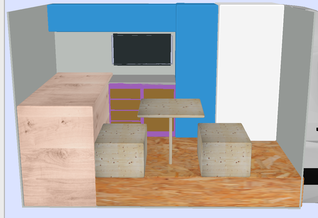

Das grobe Ausbau-Bild ist von plan your van - ich hab nix, womit ich das besser/schöner machen könnte, außer auf Papier. Und dort hab ich auch nur die freie Version, sprich, mehr Elemente als jetzt drin sind, kann ich nicht. Weiß ist die Nasszelle, blau Schränke, Fenster schwarz und Küche braun-lila. Der Rest erklärt sich wohl.

25. Juli 2026 um 16:15
Hoi Uli
Nein, so schnell schnell lässt sich die Dampfdiffusion nicht erklären...aber google mal und vertrau nicht den Youtube-Videos, eher Wikipedia usw.
EPS saugt Wasser, und nicht wenig, XPS macht das nicht, hat abe rje nach Fabrikat eine relativ tiefe Maximaltemperatur, oberhalb der es beginnt seine Festigkeit zu verlieren. DAs kann ab 65°C beginnen. Drum wäre wohl PIR/PUR besser geeignet.
Wie man Dämmungsplatten verklebt siehst DU in meinem Bericht Klick mich!

25. Juli 2026 um 07:11
Hoi Uli
Das mit dem Ausschneiden ist ein riesiger Aufwand, den ich wegen 2cm mehr Raum nicht machen würde.
Du meinst PU-Schaum aus der Dose?
Wie willst Du das genau machen?
PU-Schaum braucht Feuchtigkeit um auszuhärten, woher soll die zwischen Alublech und XPS kommen?
Der Schaum drückt Dir die Platten vom Blech oder das Blech nach aussen, je nachdem wie gut die Platten angedrückt werden.
Ausser vielleicht wenn Du es mit Unterdruck, z.B. von einem Nasssauger, anpresst.
So habe ich meine Sandwichplatten verklebt/verpresst.
Als Kleber habe ich Körapur 666/90 genommen, rund 400-500g pro m2 und Lage.
Verwende kein Holz in den Wänden!
Wenn die XPS-Platten gut verklebt sind dann kannst Du auch etwas mit relativ grosser Fläche aufs XPS kleben, das hält ebenso.
Am Besten wäre es wenn Du innen ein Alublech oder mindestens eine GFK-Bahn kleben würdest, dann hättest Du ein Sandwich, das keine Latten braucht. Kleben, nicht schrauben ist angesagt, denn Schrauben können sich lösen oder auch ausreissen. Klebestellen sind, wenn sie sauber und gross genug gemacht sind, weniger gefährdet.
Das Bett hätte dann noch 208cm und Du viel weniger Arbeit und weniger Kältebrücken.
Ob aber 210cm oder gar 208cm nicht nur fürs Bett sondern auch für Dich funktionieren musst Du selbst wissen.
Ich bin je nach Messung 1,86-1,89m hoch, hab aber Schlafgewohnheiten, die mir ein Mindestmass von 2,20m vorgeben.
Da sparst Du nur Gewicht solange Du keine kühlen Nächte hast, denn ins EPS eindringendes Wasser hat auch Gewicht!
Und es wird durch Dampfdiffusion eindringen sobald Du mal in kühleren Gefilden oder Zeiten unterwegs bist.
Du willst also drin leben?
Wenn ja musst Du das Thema Dampfdiffusion im Auge behalten und dafür hast Du mit der wohl vorhandenen Aluaussenhaut schon mal schlechte Karten, denn diese ist eine Dampfsperre. Und die sollte bei beheizten Räumen nie aussen sondern immer innen sein.
Auch Tanks brauchen keine 40cm Doppelboden...
...da würd ich mir ernsthaft überlegen ob ich die Kabine um 15-20cm kürzen und mit einem GFK-PIR-GFK-Sandwich, das zumindest mit der oberen GFK-Schicht die Wände überlappt, machen kann.
Ich weiss nicht wie stabil Deine Kiste ohne das Dach ist, aber auch eine Sandwichplatte kann viel Stabilität reinbringen und ist dazu gleich noch gut gedämmt.
Uli177
25. Juli 2026 um 10:41
Kommentare kann man nicht zitieren? Zumindest finde ich nicht, wie :(
Also der Reihe nach und vielen Dank für den Input schonmal!
Ducato-Heere Wie meinst das, Wassereinbruch durch Alustreben? Daß oben am Dach undicht ist und das Wasser durch/über die Streben kommt?
Picco mach ich mal punktweise - zu den Punkten, wo ich ??? in den Augen hab (den meisten) :)
- Die Streben sind 25mm und 25mm XPS hab ich nicht gefunden. Sprich, wenn ich 20er reinklebe, hab ich ordentlich Luft zur nächsten Schicht. Oder ist mir das egal? Könnte natürlich 30er dazwischen, dann hätte ich die Luft nur über den Streben.
- Kleben wollte ich DAMIT. Die Aluhaut soll man wohl anschleifen, dann reinigen und entfetten. Danach hätte ich Alu und/oder XPS einen leichten Wasser-Sprühnebel verpasst - zuerst an einem Teststück, wobei ich natürlich nicht weiß, wie repräsentativ das wäre. Wie bombenfest das werden MUSS, weiß ich auch nicht - nach meinem Empfinden würde es wahrscheinlich sogar reichen, die Platten einzuklemmen zwischen den Streben und Sperrholz drüber, in den Streben verschraubt. Das ist aber nur meine Phantasie, die nicht von unnötigen Fakten eingetrübt ist :D
- Was hast Du gegen Holz? Mir fällt nur ein "wenn feucht, dann gammel". Ich wollte daran meine Möbel befestigen und bei Bedarf einfach z.B. mal einen Haken in die Wand drehen können. Und einfach die Befestigungsmöglichkeit haben, wenn ich sie brauche. Hab ich in meinem Expert so, klappt super - wobei der von Anfang an ein "Knaup-Projekt" war, Motto "mal schnell mit dem Motorrad-Transporter ein paar Monate in Urlaub". Hat überraschend gut funktioniert, nach 3 Jahren kommt jetzt allerdings schon Armaflex und Filz von der Decke :cursing:
Ich werde es nicht schaffen, eine Art Sandwich zu basteln, eine Oberfläche, auf die man etwas kleben kann, was dann RICHTIG hält, ist nicht geplant und ich wüsste nichtmal, wie - außer auf die Alustreben schrauben/kleben. Wenn das dann haltbar sein soll, hab ich wahrscheinlich aber wieder viel mehr Gewicht als mit ein paar Holzlatten!
- Wasser kann aber auch von XPS aufgenommen werden - ähnlich vernachlässigbar wenig, wie bei EPS?
- Ja, ich will in dem Auto leben (nicht dauerhaft, aber monats- bis quartalweise oder länger) und möglichst auf nichts angewiesen sein außer Wasser und Lebensmittel. Dampfdiffusion und -Sperre ist so ein Thema, wo ich echt überhaupt keine Ahnung habe, was das bedeuten oder anrichten kann. Kann ich mich da irgendwo schlau machen ohne ein extra Studium zu brauchen oder kannst das mit 3 Worten erklären, was wichtig ist und wo die Gefahren liegen? Mein blauäugiger Gedanke ist, was rein diffundiert, diffundiert auch wieder raus - gut lüften und fertig? Hab allerdings NULL Erfahrung damit, in kälteren Gefilden im Auto zu leben - werde ich aber sicher auch mal wollen damit!
- Mit dem Doppelboden hatte ich schonmal erklärt, daß mit den ca 40cm meine Aufbauidee einfach gut passt. Mit der Gefahr, daß mir die Decke auf den Kopf fällt... Dach neu oder tieferlegen war meine Idee, finde ich nach wie vor gut, traue ich mir aber wirklich so GARNICHT zu und auch der Karosserie- und Kofferbauer meiner Wahl wollte da nicht ran. 15-20 hätte ich nicht einkürzen wollen - so wie es ist, hätte ich über dem Bett ca 90cm Luft, das passt. VIEL weniger wird glaub bedrückend, dann könnte ich gleich einen Alkoven kaufen ;)
Wenn DU Dir das zutraust und machen willst, komme ich - je nach Preis - gern mit der Karre zu Dir...
Ich versuche mal noch ein Bild der groben Ausbauidee einzufügen, neben das der leeren Kiste, dann wirds vielleicht klarer.
