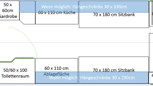

    ich komme noch einmal (hoffentlich das letzte Mal) auf die Frage nach dem Grundriss zurueck, da nun bei mir die finale Entscheidung zum Koffer auf meinem Saurer 6DM gefallen ist:
    (Übrigens: Die Restriktionen bezüglich der Dateigröße sind schon beeindruckend altmodisch :lol:)
    Als nächstes werde ich den Koffer auf der Pritsche befestigen, und zwar vermutlich auf dem gleichen Weg, wie er mit vier Schrauben auf dem Anhänger befestigt war. Das sieht relativ gut machbar aus. Den Zwischenraum zwischen den Trägern im Boden will ich noch mit Dämmmaterial (z.B. Styrodur, welches im Gegensatz zu Styropor weniger Wasser aufnimmt) ausfüllen, weil der Boden ansonsten im Gegensatz zu Wänden und Dach noch überhaupt nicht gedämmt ist. Ich hoffe, dass das trotz Wärmebrücken der Träger nicht ganz unsinnvoll ist. Eventuell gibt es höhenmäßig auch noch Platz für eine dünne Dämmschicht innen.
    Parallel dazu muss ich mir neu Gedanken zum Grundriss vom Ausbau machen, weil die Eingangstür jetzt hinten ist. Vorn auf beiden Seiten gibt es auch zwei ca. 1m breite und 1,5m hohe Türen zu einem abgetrennten Bereich von 1m Länge, in dem sich mal der Generator befunden hat. Der hintere Bereich ist ca. 4m lang, 2,16m breit und in der Mitte fast 2m hoch. Ich weiß, dass einige eine von den vorderen Türen als Eingang umfunktionieren und die hintere gar nicht mehr benutzen. Das überzeugt mich bisher nicht so wirklich, weil es im Originalzustand schon zwei tolle "Stauraumklappen" und eine Eingangstür mit passender Treppe gibt. Das Problem ist nur, dass der Stauraum damit vorn ist, was unter Gewichtsaspekten weniger optimal ist. Deshalb würde ich gern hier fragen, ob jemand Gedanken dazu hat. Meine aktuelle Idee wäre, links und rechts von der Tür hinten Bad und Küche unterzubringen. Dahinter gäbe es Platz für eine Sitzgruppe und ganz vorn für ein Querbett, welches teils in dem oberen Bereich des Stauraums sein könnte. Wassertanks, die ich am liebsten alle im Koffer unterbringen möchte, müsste man dann vielleicht in der Sitzgruppe (und/oder unter der Küche bzw. Toilette) verstauen.

    Damals habe ich mir die Mühe gemacht, Grundrisse zu malen, im Moment fehlt mir die Lust.
    Für mich wäre bei deiner Planung wichtig: Grundfunktionen deiner Kabine sollten von der Tür erreichbar sein, sprich WC und Küchenzeile. Die alten Tischer Kabinen hatten die Tür auch hinten (wenn auch nicht gerade mittig) und einen tollen Grundriss.
    Bist zur Tür rein und hattest direkt ein WC-Raum (links oder rechts, weiß nicht mehr genau) Danach kam Küchenzeile auf einer Seite und auf der anderen mehr eine Art Sideboard. Dann die Sitzbank (je nach Modell zwischen 1,2 und 2,0M) die auch als Bett gedient hat. Im Alkove hatte man dann ein Kinderbett. Dach war Aufstellbar.
    Bei dir würde ich also den Hinteren Bereich als "Kleiderschrank" und "Technikschrank" ggf. mit Dusche umbauen. Wäre doof, wenn man zum Müssen müssen jedes Mal quer durch die Kabine hangeln muss.
    Ok... hier doch mal meine Idee, unter Verwendung der Seitenklappen usw. Die dimensionen sind im passenden Verhältnis gemalt (1M = 5cm)

    Hier nun ein paar Ansichten meines Entwurfs. Zuerst eine Draufsicht in 2D:
    Links ist hinten am Koffer, rechts entsprechend vorn. Blau zeigt das Bad (Toilette und Dusche). Dunkelgrau ist die Küche. Rot die Sitzgruppe und gelb das Festbett (für eine Person fest, für zwei Personen zum ausziehen). Hellgrau sind von innen zugängliche Schränke. Unter dem Bett und noch etwas weiter vorn befindet sich der von außen zugängliche Stauraum.
    Dann 3D Ansichten rotierend von hinten rechts über vorn rechts, dann links bis nach hinten links:

    Was mir eindeutig bei der Konstruktion nicht gefällt, sind die Fenster. Du kannst im sitzen nicht rausgucken, bzw guckst nur in den Himmel!
  • thomueller1
    38
    • 13. Dezember 2019 um 13:05
    • #34
    Da hast du recht. Aber die Fenster werde ich eher nicht ausbauen, weil sie echt gut aussehen (doppelt verglast, 2 verschiedene Rollos,...). Ich kann mir gut vorstellen, später noch Fenster an den senkrechten Wänden einzubauen. Aber das ist jetzt noch nicht akut.
    4.724
    • 13. Dezember 2019 um 14:38
    • #35
    In solchen Ausbauten vereinsamt man gerne, weil man nicht mitbekommt was draußen vor geht und die Draußen nicht Mal sehen ob du schon wach und angezogen bist.
    Klar, da ist einiges vorgegeben, aber nix was man nicht ändern kann. Hab da keine Maße von den original Fenstern. Kriegt man die noch irgendwo, kann man diese im Bereich der Sitzgruppe in den senkrechten Teil einbauen???
    7.612
    • 13. Dezember 2019 um 14:40
    • #36
    Das ist sicher noch eine Option noch 2 Fenster über den Sitzlehnen zu montieren. Die kann man dann bei leichtem Regen noch etwas auf machen, ohne dass es einem gleich aufs Hirn tropft :D
