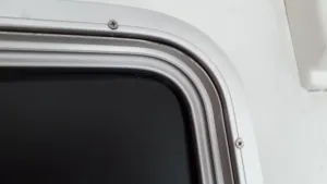

    Der Aufbau ist von "WAS" und anbei gibt's ein Foto mit einem Ausschnitt von einer Ecke
    Man kann den äußeren Rahmen einfach abschrauben, aber darunter ein weiterer Rahmen, der sich nicht bewegen lässt. Also evtl. geklebt ist.

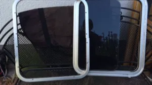

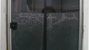

    ich habe auch so einen RTW von WAS, der mich schon Ströme des Schweißes, endlose Grübeleien und verletzte Endglieder gekostet hat. So ein Fenster habe ich ausgebaut. Es ist zwar schon eine Weile her, aber ich meine mich zu erinnern, dass sich die Glasscheibe nicht austauschen lässt. Hier ein paar Fotos aus meinem Archiv:
    Der Ausbau ist eine nervige Sache. Besorgt Euch einen hochwertigen, aber dünnen Spachtel. Den hämmert ihr vorsichtig an einer Ecke von außen unter den Fensterrahmen, bis ein Anflug von einem Spalt erscheint. Dann fahrt ihr mit einem Schneidedraht in diese Fuge und kämpft Euch rings um den gesamten Rahmen herum. Einen Schneidedraht hat jede Autowerkstatt, damit lösen die verklebte Autoscheiben aus der Karosserie. Lasst Euch dort zeigen, wie man den handhabpt.
    Guten Mut dabei, Durchhaltevermögen und vielleicht eine Flasche Dom Perignian zur Feier des Erfolgs! :mrgreen:
    Gruß,
    Mobilix
