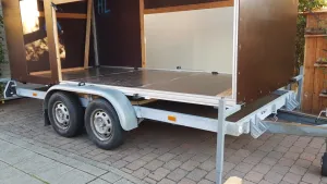

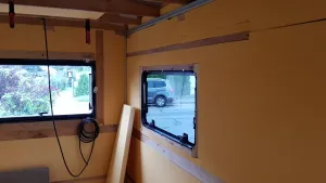

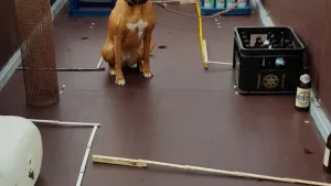

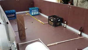

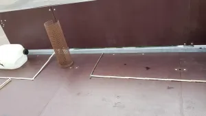

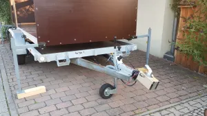

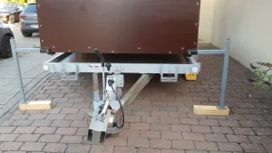

    Wir haben am Sonntag mal das schlechte Wetter genutzt, ein bisschen herumgemalt und überlegt, wie denn der Grundriss der Kabine aussehen könnte.
    Dann sind wir nach draussen gegangen und haben das „Interieur“ mal so grob mit allem was vorhanden / geeignet war „ausgestattet".
    Auf den Fotos ist dies wieder auf ein Minimum „zurückgebaut“, weils fotografisch so nicht darstellbar war!
    (Hier nochmal nen schönen Gruß in die Nachbarschaft, die sicherlich ungläubig hinter ihren Gardinen standen und sich wunderten was diese Leute da zwischen Getränkekisten,
    Pappwänden und Holzbrettern bei Regenwetter in ihrem Anhänger sitzen…) :mrgreen:
    Herausgekommen ist ein für mich bereits vorher favorisierter Grundriss mit Rundsitzgruppe vorne, absenkbarer Tisch mit nach dem Umbau einer Schlaffläche von 160 x 200 cm,
    daneben ein Schrank, Grundfläche ca. 40 x 50 cm (=brauner Bierkasten), daneben die Tür b=60 cm (=2 Bierflaschen), hinten ein „Toilettenraum“ für PortaPotti (=Plastikkanister),
    daneben eine Arbeitsfläche von rund 90 cm Länge mit einem kleinen Waschbecken drin. (Letzteres nicht dargestellt).
    Das gerollte Lochblechdingens da in der Mitte stellt einen kleinen Holzofen dar, den ich mir seit dem WE irgendwie einbilde.
    Holz heizen und mitnehmen oder bei Bedarf sammeln sollte an den von mir angedachten Stellplätzen kein Problem sein. Aber mal sehen,
    ob ich diese wertvolle Nische bei sowieso schon knappen Platzverhältnissen zugunsten eines Ofens opfern werde…
    Oberhalb der Rundsitzecke sowie oberhalb der Arbeitsfläche sind umlaufend Hängeschränke geplant.

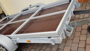

    Fenster: auch noch völlig offen. Hab bisher nur oberflächlich geschaut. Wie sieht es eigentlich mit stinknormalen Standardfenstern mit Doppelverglasung und Kunststoffrahmen aus?
    Hat das schon jemand verbaut? Fliegen die einem irgendwann um die Ohren bzw. auf die Straße? (kein Offroadeinsatz!)

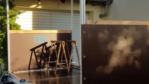

    Nachtrag, bevor Missverständnisse entstehen:
    Die jetzt zu sehenden Bordwände werden entfernt, die Kabine steht später direkt auf dem Rahmen der Ladefläche!

    Dein (geplanter) Wandaufbau ist so ziemlich der gleiche wie bei meinem Prototypen, sinnvoll wäre da noch zwischen XPS und Sperrholz eine Dampfbremse (ich gehe davon aus das du auch Holzständerwerk dazwischen setzt).
    Das mit der Wohnwagentür kann ich nachvollziehen, teilweise wirkt das schon arg eng und wenig entspannt, hier könntest du dir anschauen wie ich das mit der Tür gelöst hab, wenn man ordentlich arbeitet hat man da auch keine 15mm Spalt am Scharnier. Soll heißen selbstbau in so einer Richtung ist auch kein Hexenwerk.
    Je nachdem wie deine Gesamtansprüche sind kannst du mit dem was ich aus deinem Plan lese auch relativ problemlos mal zwei Wochen verreisen.
