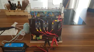

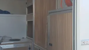

    So, es ging die Woche wieder gut voran, es sind alle Schränke und die Sitzbank soweit fertig. Es fehlen nun noch die Einlegeböden und eventuelle Verkleidung für Elektrik in den Schränken.
    Die Batterie ist auch soweit fertig verkabelt, es sind schlussendlich 60ah Winston Akkus geworden mit kompletter Überwachung und je einen Relais für den Lade- und Verbraucherstromkreis.
    Der Solarladeregler hängt auch schon dran und läde tatsächlich. Alle Geräte sind dieses Mal von victron, grauer ein MPPT 75/15 Solarladeregler, ein kleines 5A Notfall Ladegerät für Landstrom bzw. HWK-prinzip und ein kleiner 250W Phönix Wechselrichter. Die meiste Technik und Verbraucher sind komplett im Hochschrank untergebracht.

    Ich habe heute die Elektrik ferig verkabelt. Es funktioniert alles...was mich nur wundert, die Waeco Kompressorkühlbox verbaucht auch im ausgeschaltetem Zustand Strom. Etwa 0,1-0,15A. Nehme ich die Sicherung heraus oder ziehe ich das Kabel von der Kühlbox ab fließt kein Strom mehr. Ich habe die Box mit dem Original 12V Kabel angeschlossen, habe hier aber den Zigarettenanzünderstecker samt Sicherung abgeschnitten und direkt Ringkabelschuhe angecrimpt. Die Box ist natürlich trotzdem mit 10A abgesichert. Wenn die Box aus ist brennt auch kein Licht im Inneren. Kann sich hier jemand einen Reim drauf machen?

    Die Waeco wird einen Power on/off Taster haben und keinen richtigen Schalter, oder? So ist es zumindest bei meiner. Damit der Taster nun was machen kann brauchst Du eine kleine Elektronik, ziemlich sicher mit einem Microcontroller. Nun wartet der Microcontroller darauf dass Du die Taste drückst um dann wiederum die Kühlbox mit Licht, Display, Kompressor usw. einzuschalten. Ums kurz zu machen, die Elektronik mit µC läuft immer noch im Hintergrund mit auch wenn das Display und das Licht aus sind. Ist im Prinzip nichts anderes als wenn du den Fernseher mit der Fernbedienung ausschaltest und dieser dann im Standby läuft.
    100-150mA erscheinen mir zwar recht hoch, kann aber gut sein. Hab ich bei meiner nie nachgemessen, da ich sie nie am Taster an der Box sondern im Prinzip über einen externen Schalter komplett abschalte.

    danke, das klingt einleuchtend. Was mich nur wundert ist, wie die sagst, dass es so "viel" ist. Und das der Vorgänger (4 Jahre älteres Modell ohne W-LAN-Möglichkeit, andere Farbe und Dual-Zone) da komplett unauffällig war. Wenn da die Box aus war, hat der Batteriecomputer nie etwas angezeigt (selbes Modell). Ich kann morgen mal probieren, was passiert wenn die Kühlbox an ist, auf Temperatur gekühlt hat und der Kompressor aus ist. Da hat die alte auch nie was verbraucht.

    Hallo Christian,
    Ui, was lese ich da? WLAN? Kannst Du denn die Box über WLAN auch einschalten? Das würde den relativ hohen Strom erklären, wenn der WLAN-Empfänger immer auf Empfang steht.
