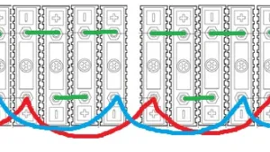

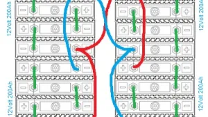

    Ich muss dazu aber auch sagen, mein erster Vorschlag bestand aus 4 x 12Volt Blöcken die Parallel zusammen gehängt werden.
    Natürlich auch zwischen den Blöcke gleiche Kabellängen, jeder Block sollte aber doch als eigene Batterie betrachtet werden können. Zu den Anschlüssen - Plus geht links weg, Minus Rechts direkt zum Shunt.

    Whow, eine Elektroverkabelung nach dem Tichelmann-Prinzip habe ich auch noch nicht gesehen.
    Die hat aber was! :idea:

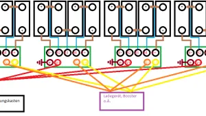

    Ich würde, wenn möglich, sowas machen:

    Nur ein Kommentar von mir: Finger weg von den Modellbau Balancern. Die sind für LiPo Akkus und nicht für LiFeYpo4. Da passen die Spannungspegel nicht Dann gibts noch so Dinger mit Anzeige für 4 Zellen, die ziehen die Interne Versorgung aus dem Anschluss der 3. Zelle. Damit züchtet man automatisch also Imbalance! Das Zeug taugt alles nicht, da spart man am falschen Ende.

    Ich wollte auch nicht Werbung für Modellbaudingens machen, ich wollte damit nur die Art des Aufbaus belegen.
    Aber ja, der Tipp ist definitiv richtig angebracht...
