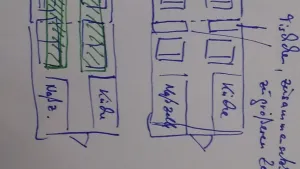

    Hi Manfred,
    Zitat von LT35
    Den Vergleich mit "Happy Hobo" samt Doka aber kann ich nicht verstehen und Mathias sicher nicht akzeptieren: wo ist der Tisch und wo sitzen die Kinder während der Fahrt?
    Happy Hobo hat eine Kabineninnenlänge von rd. 2,7m - mit großer Hecksitzgruppe, die aber während der Fahrt nicht genutzt wird. 2 Passagiere fahren in der DoKa auf zwei Sitzen der hinteren Sitzreihe mit. Aber ich will meinen Happy Hobo gar nicht als Vergleich heran ziehen - mein Grundriß ist für Mathias' Anforderungen nicht adaptierbar. Ich denke eher an so etwas:
    Müßte natürlich noch weiter durchdacht werden, falls die Idee Interesse findet. Jedenfalls bekomme ich so 4 Längsschläferbetten plus Platz für Naßzelle und Küche...
