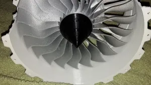

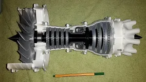

    Ich klinke mich auch Mal in das Thema ein.
    Ich bin seit 3 Jahren im Besitz eines Ultimaker 2. Der Drucker hat einen Bauraum von 200x200x200mm. Als Schichthöhe kann minimal 0,025mm eingesetellt werden. Als übliche Genauigkeit ist 0,08mm ein guter Anhaltswert. Mir war es damals wichtig eine hohe Genauigkeit zu erhalten und nicht ständig daran herum zu basteln müssen.
    Ich habe in der Zwischenzeit ein paar Kleinigkeiten tauschen müssen/wollen. So habe ich z.B. die 25W Heizkartusche durch eine 35W ersetzt. Außerdem habe ich den sogenannten Olsson Block verbaut. Mit diesem kann man einfach und schnell die Düsen tauschen. So habe ich nun Düsen mit 0,25, 0,4, 0,6 und 0,8mm. Je nachdem wie genau bzw. schnell der Druck sein soll.
    Als Material verwende ich hauptsächlich PLA, da dieses einfach zu verarbeiten ist und beim Drucken nicht stinkt. Nur für Anwendungsfälle in denen ich weiß, dass das Bauteil erhöhten Temperaturen ausgesetzt ist, verwende ich ABS.
    Hier sind zwei Beispielbilder meines letzten Druck-Projekts. Um Alle Teile zu Drucken war der Drucker ca. 160h im Einsatz. Insgesamt wurden 1,2kg Material verwendet
