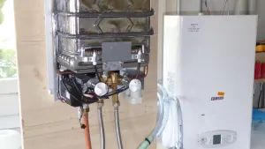

    kannst du das näher erklären, ich experimentiere zur Zeit mit einem Durchlauferhitzer und bin bis jetzt noch recht begeistert, weil 30 Minuten aufheizen nur um Geschirr abwaschen stört mich und den ganzen Tag das dreckige Geschirr anschauen noch viel mehr. :oops:
    Herzliche Grüsse Stefan der sich auf eine Erklärung freut

    Zitat von nunmachmal
    Klingt oder klang alles recht gut, ist aber der Grund warum ich gasfrei baue.
    Kannst Du das noch etwas ausführlicher erläutern?
    • 24. September 2017 um 11:44
    sasisust
    Ein Durchlauferhitzer ist nach meinem Verständnis (ich hatte 35 Jahre zwei am Netz zu Hause in der Eifel) das was der Name sagt: Du drehst auf und im Durchlauf wird das Wasser just in time erhitzt......einen Vorlauf gibt es nicht, denn das wäre ein Boiler.
    nunmachmal
    Was Du beschreibst, ist das wirklich ein Durchlauferhitzer? Ist was unpräzise, könnte auch ein Boiler sein. Der Grund, warum man einen Durchlauferhitzer im Mobil ablehnen könnte, ist der vergleichsweise hohe Verbrauch und die recht üppige Hitzeentwicklung, die besondere Abschirmung bei rel. großen Querschnitten erfordert.
