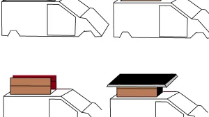

    • 9. September 2017 um 13:56
    Der Norbert-mit-Ente hatte da mal eine geniale Idee abgekupfert bzw - mit einer solchen Idee geliebäugelt.
    Zwar nicht als Dach, sondern als Anklappbare Heckverlängerung.
    Und zwar waren die Seitenwände in der Mitte geteilt. Die Mussten zu erst aufgestellt werden und dann wurden die
    Stirnseiten ausgeklappt.
    Das könnte man bei euch auch gut machen.

    4.758
    • 9. September 2017 um 16:28
    Diesen Vorschlag hatte ich auch schon auf dem Zeichenbrett. Wenn aber Zahlen/Bemassung ins Spiel kommt, schrumpft der Nutzen. Auch unterschiedliche Hubschachteln (wirklich unterschiedliche) wurden gezeichnet, aber in Verbindung mit den Reisegewohnheiten und dem Grundriss immer wieder verworfen.
    Es ist dann so wie in deiner Skizze, nur das es nur an drei Seiten hoch geht und an der vierten fest (Scharnier) ist.
    Durch die Halbetagen musste das Bett über die Sitzgruppe.

    Hallo, hier mal eine Skizze der Alpha-Version.
    In der aktuellen Version wird mit der selben Mechanik der Alkoven abgebaut oder die Dachterrasse geöffnet.
