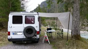

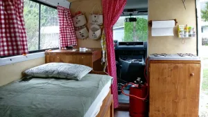

    Hallo, ich bin der Chris, bin 26 Jahre alt und komme aus dem schönen Erzgebirge. Wir haben uns im Oktober vorigen Jahres einen MB100 gekauft und diesesn etwas ausgebaut. Haben jetzt unsere erste Reise in die Alpen unternommen.
    Es ist ein sehr einfacher, schlichter Ausbau. Wichtig war...preiswert, stabil, funktional und gemütlich muss es sein. Deshalb haben wir alles aus Fichten- und Kiefernholz gebaut. Unter dem Bett ist genug Stauraum und ein 30 Liter Wassertank. Es ist eine 2. Batterie verbaut.

    Das einzige, was in meinen Augen gar nicht geht, ist deine "Gasanlage", wie sie sich im zweiten Bild darstellt. Kein Gaskasten mit Entlüftung und die Befestigung der Gasflasche im Mittelgang mit einem windigen Gummiband! :shock:
    Das hält wahrscheinlich nicht mal einer Notbremsung stand, geschweige denn einem echtem Crash!!! :evil:
    Tu dir bitte den Gefallen und bessere da nach. Mit Gas ist nicht zu spaßen!
    Wäre doch schade, wenn wegen so einer Schei.. im günstigsten Fall der Urlaub (inklusive Fahrzeug), im schlimmsten Fall dein junges Leben am Ende wäre... :(

    Die Gasanlage ist überhaupt nicht für geschlossene Räume zugelassen...Also wenn mobile Kochstelle, dann Spirituskocher oder Gaskartuschen.....

    ...die Gasflasche wird doch bestimmt zum Transport abgeklemmt, Kappe drauf und festgezurrt. Da braucht es keinen Gaskasten. Warum auch?
    Und wenn das Fahrzeug als LKW geschl. Kasten läuft ist es eh Ladung. Da kann man noch so gut alles besser wissen... :wink:

    Egal, wie das Fahrzeug zugelassen ist, das Fahrzeug hat KEINE Trennwand zum Lade-/Wohnraum. Auf dem Foto ist die Flasche mit einem einfachen Gummizug ganz vorne bei den Sitzen befestigt. Da wird es einfach brandgefährlich wenn so im Straßenverkehr etwas unvorhergesehenes passiert - egal mit welchen formaljuristischen Winkelzügen man versucht, das in den Bereich des Legalen schön zu reden.
    Zitat von wiru
    Um die Kritik an der Gasanlage abzumildern: ich freu mich jedes Mal, wenn junge Leute mit einfachen Mitteln ins campen einsteigen...Das Leben findet jetzt statt...
    Ich habe auch mit ganz simplen "Pressspanzimmereien" angefangen - aber bei Gas habe ich nie gespasst. Die ganzen Vorschriften rund um's Gas wurden ja sicher aus gutem Grund ins Leben gerufen.
    Mir geht es nicht um irgend eine Paragraphenreiterei, sondern ich mache mir Sorgen um die Sicherheit. Das LEBEN soll doch jetzt und noch eine ganze Weile länger stattfinden.

    Klar sollte sein, dass man so nicht rumfahren kann.
    Aber auch wenn die Flasche ordentlich verstaut wird, mit Kappe drauf usw. dann wäre mir das zu unpraktisch. Da sollte also eine bessere Lösung her. Ein Origo 3000 wäre da eine einfache Option.

    Hätte nicht gedacht, das die Gasflasche auf dem Bild so eine Diskussion auslöst. :) Aber ich kann euch beruhigen die Flasche wird während der Fahrt mit Kappe gesichert und gut verstaut. Spritus will ich nicht. Vlt komm ich mit Gas noch auf eine bessere Lösung. War bis jetzt eben das einfachste, weil alles vorhanden war.

    Spaß beiseite, gegen dein Setup spricht nichts, da man ja dein Kochfeld vorbildlich rausstellen kann und jetzt nur 'beseite' geräumt wurde. Mit offener Schiebetür wird da auch nichts passieren.
    Unser T3 hatte damals bei Übergabe frisch Gasprüfung. Abgasseitig war da aber alles andere als fehlerfrei (Da z.T. nicht vorhanden oder abgefallen) ist also mehr eine trügerische Sicherheit.

    Oh, macht es euch doch nicht so einfach, ein defektes Absperrventil und die Karde kann dir um die Ohren fliegen.
    Nicht sich an Situationen orientieren welche gut gegangen sind, sonder auch die anschauen wo es daneben ging.
    Die Flasche gehört in einen nach unten offenen Kasten!
    Alles andere ist grob fahrlässig.
