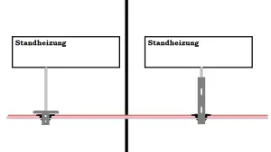

    • 3. April 2017 um 07:31
    Hallo, bei dem Durchbruch im T3 hatten wir einfach eine Kunstoffrosette mit eingeklebten Fliegengitter, lusterweise war an der Stelle auch sehr wenig Rost.
    Die Rosette schaute unter den Boden ca 3cm heraus und war eingeklebt mit SILIKON (Ich hasse das Zeugs)
    (So in Etwa siehts aus, nur halt für Gastkastenentlüftung:
    http://i39.tinypic.com/2a6p204.jpg
    Mit anderen Worten, ich würde in den Baumarkt gehen, für teures Geld ein Stahlrohr mit 55- 60mm kaufen, oben etwas einschneiden (mit Flex) , aufbiegen und durchschieben. dürfte im Baumarkt wohl bei 8-12€ liegen.
    Alu kostet mehr und spart dafür zu wenig gewicht ein
    Also konkretes vorgehen:
    1. Stahlrohr kürzen Länge=(Kabinenboden+ÜberstandUnten+ÜberstandOben zum Biegen der Rossette) - evtl kannst du dann das Rohr bis fast zur Heizung hoch ziehen? Dann kannst du dir das Aufbiegen sparen
    2. Oben das Rohr mehrfach einschneiden (ca min 8 Mal) und aufbiegen, Alternativ machen lassen.
    3. Zinkspray und dann einfache Lackierung (Hammerit o.Ä.)
    4. Loch im Kabinenbogen auf Maß wie der Stahlrohrumfang.
    5. Loch auf Kabineninnenseite ca 5-10mm Größer um Später Besser abkleben zu können.
    6. Loch ist nach untenhin Zulaufend
    7. Kleber in die Bohrung, Vorher abkleben wo keiner hin soll, dann nicht sparen
    8. Rohr durchschieben und aushärten lassen.
    9. Auspuffrohr mit etwas Hitzeschutz an der Durchführungsöffnung Umwickeln, dann durchschieben. (keines Falls das gesamte Rohr)
    10. Freuen
