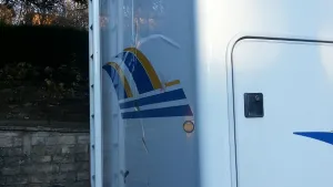

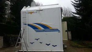

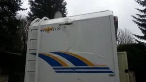

    Ist die Rückwand nach innen eingedrückt ? Oder die Aussenschicht vom sandwich zusammen gedrückt ,gestaucht ? Versuchen, die eingedrückte Wand nach aussen zu ziehen ? damit das neue Blech auch möglichst vollflächig aufliegt ? An diese weisslichen Streifen ist der Lack,oder die Folie hoch gekommen ? Oder ist das ein Knick oder Riss ? Ist das ein Alu sandwich ?

    versuche die wand soweit herauszuziehen das kein Hohlraum ensteht,habe schon ein gutes stück geschafft ,jedoch federt das letzte stück,innen ist die wand im oberen teil deformiert sonst in der mitte eingedrückt

    Persönlich würde ich erstmal schauen, ob es dahinter irgendwasa gebrochen ist. Das sieht mir komisch aus, von der Biegung.

    Vergiß 1k-Kleber. Der härtet eh nicht aus an Stellen wo du viel auftragen mußt. Nimm Körapur 666 90min und Härter TH240. Das hält bombig und härtet durch. An Stellen wo sich die äußere Schicht vom Sandwichschaum gelöst hat kannst du auch diese aufbohren und ein Holzstück mit dem Kleber einsetzen damit innen und außen wieder verbunden ist.
    Es ist und bleibt aber ein Geflicke, optimal wäre die Rückwand zu ersetzen. Wenn ich was aufkleben würde, dann würde ich auch kein Alu, sondern 3mm GFK nehmen.
