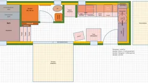

    So... nach einiger Bastelarbeit gibt's einen veränderten Grundriss, der jetzt die meisten Anmerkungen aufgreift. Was meint Ihr dazu???

    Bei ausgeklappter Terrasse und schönem Blick, haste ein Klo mit Aussicht :D:wink:
    Die Idee mit der klappbaren Terrasse und großzügigen Fensterfront ist natürlich ganz nett, wie hast du dir denn die Umsetzung in der Praxis vorgestellt? Woraus besteht die klappbare Terrasse, in welcher Ebene sitzt sie, ist sie aufgesetzt oder Teil der Hülle etc.?
    Allerdings finde ich es dann schade dass das Panoramafenster an der engsten Stelle ist und der Lichteinfall und Ausblick dann direkt dem geschlossenen Raumbad zugutekommen und der Rest eher indirekt davon betroffen ist. Vielleicht magste auch mal die Aussicht genießen wenn du wetterbedingt nicht grad auf der Terrasse sitzen kannst/willst. Dann ist es doch sehr unbequem sich mit dem Stuhl in den engen Durchgang zwischen Bad und Bett zu "zwängen".
    Auch um deine Schlauchlängen zu optimieren könntest du Bad und Küche tauschen, so dass deine Badtür direkt vor der Eingangstür liegt, das würde auch ein Durchlüften nach einer dampfigen Dusche begünstigen, ohne dass du dafür die Terrasse abklappen müsstest, Fenster und Türen auf und gut ist. Dann kommt deine Waschmaschine und an Stelle des jetzigen Bades die Küche, mit dem Waschbecken/SpüMa rechts an der Wand zur Waschmaschine, um deine Leitungen wieder zu verkürzen. Dadurch hättest du eine helle Küche mit viel Licht zum Arbeiten und einen schönen Ausblick von deinem Sitzplatz aus den du auch mit geschlossenem Fenster genießen kannst. Wenn du aber empfindlich gegenüber Kochgerüchen bist und diese so weit weg von deinem Bett wie nur möglich haben willst (wobei das auf dem kleinen Raum auch nicht wirklich nen Unterschied mehr macht :lol: ) dann könntest du evtl die Eingangstür gegenüber vom Bad schieben und das Panoramafenster mit Terrasse zu deinem Wohn-/Ess-/Küchenbereich. Ein so großes Fenster an der schmalsten Stelle platziert erschließt sich mir in diesem Kontext nicht wirklich.
    Da du eh eine vollwertige Dusche einbauen willst, könntest du im Bad über eine Schiebetür nachdenken, in der ca. 1m langen Wand zwischen Dusche und Elektroschrank sollte sich eine solche doch leicht unterbringen lassen, das würde dir im Bad mehr Bewegungsspielraum geben. :wink:

    Da immernoch grundlegende Infos von Seite 1 fehlen - nehme ich mich als Maßstab.
    Wo sollen u.A. auch die Schiebeelemente von Terasse hin?
    Edit:
    Warst du derjeniege der seine Wohnung aufgeben wollte? Und für mehrere Monate auf Montage in untersch. Städten bist?

    Es ist erschreckend, wie sich die Grundrisse ähneln - und alle die gleichen Mängel aufweisen.
    Ich vermisse die Hecksitzgruppe mit einem grossen Tisch und rundum-Aussicht. Diese entfällt leider fast immer zu Gunsten eines unnötig grossen Heck-Stauraumes - der Krempel reist schöner als die Bewohner!
    Gruss Pelzer

    Er schreibt ja nur Schiebeelement, also Singular. Für mich sieht es so aus, dass er mit Terrassenfenstern aus dem Hausbau arbeiten will, linkes Element ist festverglast und nur das rechte Element schiebt sich hinter die Festverglasung wenn man öffnet, wohin das schieben soll, darin sehe ich kein Problem. Wie sich diese Fenster in dieser Größe bei Bewegung, Vibration etc. verhalten, würde mir hier eher zu denken geben. Die sind für Immobilien entwickelt nicht für Mobile.
