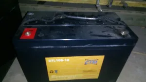

    Auf dem Bild im Link kann man wirklich keine Stöpsel erkennen, aber siehe mein Bild...
    Ich habe mir damals, weil ich kein echter Mann bin :mrgreen: , die Anleitung durchgelesen. :wink:
    Deswegen kam es mir auch seltsam vor nichts von Wartung in Erinnerung zu haben. Auch lassen sich m.W. nur wartungsfreie in jeglicher Position einbauen...
    Die Akkus haben wir seit 3 Jahren (fast 4) im Dauereinsatz. Und sie waren damals schon nicht neu, sondern waren vorher in einem UPS System im Einsatz. Was und wie lange die durchgemacht haben weiß keiner.
    Die Akkus waren immer nach einer Nacht Ladung ausreichend geladen um auch bei wesentlich höheren Stromabnahmen als 300W mitzumachen.
    Die letzte Vollladung war vor ca. 10 Tagen. Auch schon vorher (vor ca. 1-2 Monaten) hatte ich einen Leistungsfall bemerkt, nur hatte ich keines Falls die Zeit mich drum zu kümmern. Während dieser Zwei waren die Akkus sowieso regelmäßig an Landstrom über mehrere Tage, also mit Sicherheit zwischendrin auch voll.
    An der 70mm² Verkabelung bezweifle ich iwelche großartigen Widerstände.
    Der Effekt äusserte sich an dem deutlich spürbaren Leistungsverlust im Vergleich was sie vorher mit machten.
    Led ist 5W abends im Dauerbetrieb (Dinette). Nach Bedürfnis kam eine weitere zu Einsatz (Küche). Selten, oder nur kurz, eine 8W Leuchtstoffröhre. Die Fiama Aqua 8 10l Pumpe war m.M. Tagsüber insgesamt max. 10-15 min. im Einsatz. Bis hierher alles Kleinverbraucher...
    Laptop 50W konnte eigentlich mit der Restkapazität uneingeschränkt laufen. Solar hat immer nachgeladen. Die hat sich während der Erkenntnis des Leistungsfalls erheblich verändert. Schon nach ein paar Std. waren wir am Limit.
    Ab und zu mal der 300W Stabmixer. Auch nur Staub.
    Das sind so unsere üblichen Gewohnheiten.
    Jetzt, nachdem ich die zwei Akkus ausgeschieden habe, verhält sich das System wieder normal. So mein Gefühl.
    Bisher entnahmen wir nur ca. 30% der Nennkapazität, also ca. 130Ah. Jetzt werden wir auf die von Herstellern für AGM empfohlenen 50% nutzen, also 100Ah. Wenn sie das so noch ein Jahr mitmachen... ...paßt schon, dann ist eh schon Umzug in den LKW angesagt.
    Und solche Labormessungen über ein paar Tage kann ich mir als Dauerbenutzer nur schlecht vorstellen. Das muss instant gehen... ;) :)
