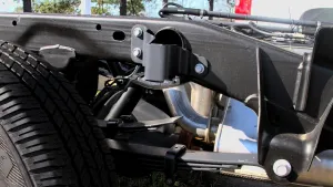

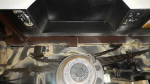

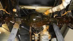

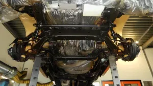

    1.804
    • 11. Oktober 2016 um 00:45
    Noch ein paar Bilder:
    Vorderachse mit Stabi
    Hinterachse
    Blattfeder Fahrerseite. Zu sehen am vorderen Ende der Zusatz-Blattfeder (auf dem Bild links) der kleine Abstand zwischen Anschlag und Federblatt. (Achse ist mit dem aktuellen Reisegewicht belastet).
    Achja, vorne sind weder Blatt-, noch Schrauben- noch Luftfedern verbaut, sondern Torsionsstäbe...falls das von interesse ist.

    2.820
    • 11. Oktober 2016 um 06:58
    Zitat von Urs
    Stabi: Ja, da war doch was ;) Hab vorne eins drin, hinten keinen.
    vorn einen Stabi, hinten nicht. Klingt für mich ehr ungünstig für das Fahrverhalten bei so einem großen Fahrzeug. Zu bedenken ist sicher auch, das vom Hersteller kaum vorgesehen ist das ein so großer und vor allem hoher Aufbau auf das Fahrzeug kommt.
    Und da liegt glaub ich das Hauptproblem für das schwanken: Der Schwerpunkt ist einfach zu hoch. Außer durch härtere Federn oder Luftfederung oder Stabi auch an der Hinterachse wird da wohl nicht viel zu machen sein. Zu Ungusten der Geländetauglichkeit. :?
    Wie das immer so ist: Du kannst im Porsche keine Rigibsplatten fahren. Heist, leider, einen Tod musst Du sterben. :(
    VG

    Ist nicht mein Auto, aber bis auf Details baugleich. Zeigt den Abstand der oberen Feder (unbeladen). Auch die Einbaulage der Dämpfer ist erkennbar.
    Zitat von restler
    Das käme dir auch auf der Straße bei plötzlichen Ausweichmanövern zu gute, denn die beiden oberen Federblätter würden die Situation vermutlich nicht retten, wenn die Unterstützung durch die Dämpfer so gering ist. Dann müsste man hoffen, dass das ESP nicht nur verbaut wurde, weil es ab 2011 Pflicht wurde.
    Gruß Restler
