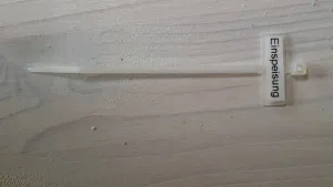

    danke für die Hinweise und Hilfe. Werde nun mein 230V-Baustellen-Superkabel ohne Leerrohr verlegen, 12V-Kabel kommen in Kanäle etc.
    Hier noch ein Photo meiner Kabelbeschriftungslösung. Das sind Kabelbinder mir Beschriftungsfeld, diese werden per Dymo-Ausdruck beschriftet.
