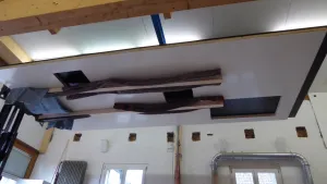

    So es geht weiter, am Wochenende haben wir das Dach und den Alkoven aufgesetzt und verklebt. Zurzeit mache ich die Türen und Klappen und muss vor dem Aufsetzen der Kabine noch einen PE Dieseltank anfertigen und montieren, der original Tank ist zu klein und passt nicht mit der Federlagerung. Leider habe ich in meiner Wunschgrösse nichts ab Stange gefunden.
    Herzliche Grüsse Stefan

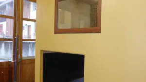

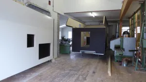

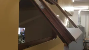

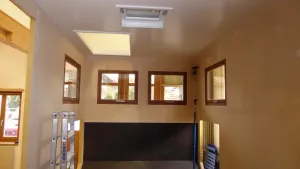

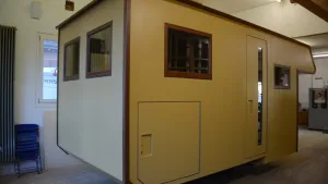

    Hallo zusammen es geht langsam weiter, wir haben die Kabine lackiert, die Fenster, Dachfenster und die Luke über dem Bett eingebaut.
    Zurzeit bin ich an der Eingangstür und den Klappen, ich hoffe ich schaffe es bis Ende nächster Woche, dass wir die Kabine aufsetzen können, wenn ich den endlich den Tank geschweisst hätte :oops:

    Hallo Stefan,
    der Kontrast von der lackierten Kabine zu den klar lackierten Fensterrahmen kommt richtig gut.
    Hast Du bezüglich der Kantenleisten etwas umdisponiert oder kommen die noch drauf? Dachte das soll anders aussehen!?
    Mach weiter so.

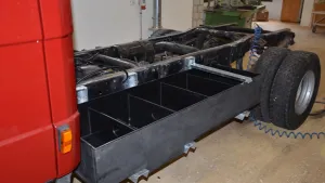

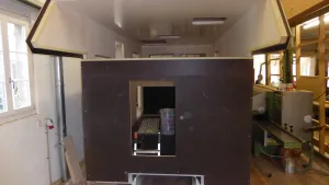

    so nun haben ich endlich den Tank gebaut, die Luftkessel etwas tiefer gesetzt und Susanne hat noch Rost entfernt und gestrichen.
    Wenn jetzt alles klappt sollten wir bis nächstes Wochenende die Kabine drauf haben :D fast im Zeitplan.

    Hallo Stefan,
    interessante Tankkonsolen hast Du.
    Was hat der Tank denn errechnetes Volumen??
    Machst Du den Fahrerhausausschnitt für den Durchgang noch vor dem Aufbauaufsetzen?

    Hast du den Tank aus Kunststoffplatten selber gebaut?
    Wenn ja, nutzt du da so ein Profiwerkzeug mit Kunstoffvorschub usw. oder einfach nur ein "Lötkolben".
    Gefühlt scheint der so groß zu sein, wie mein Wohnwagen :)

    • #79
    Ciao zusammen ja ich habe den Tank aus PE geschweisst, errechnete Grösse 192 Liter, ich denke irgend wo zwischen 175 +180 Liter nutzbar. Ich hätte ihn lieber etwas grösser gemacht,
    aber Bodenfreiheit und verschränkung lassen nicht sehr viel Spielraum.
    Die Tankkonsolen sind von mir, hatte das Gefühl so sei es noch recht einfach :P , ob es Porfiwerkzeug ist weis ich nicht ist ein Hand-Extruder von Leister.
    Den Ausschnitt zum Fahrerhaus mache ich während des Aufsetzen, dann muss ich nicht lange zeichnen und ausrechnen :roll: .

    Hallo Stefan,
    Du kennst ja meinen Ausschnitt zum Durchgang. Ich bin froh das ich die Rückwand fast komplett entfernt habe.
    Das gibt deutlich mehr Raum im Fahrerhaus.
