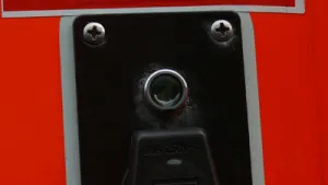

    An meinem ehemaligen RTW, Bj. 2004 ist standardmäßig ein DEFA-Stecker verbaut. Der wurde so abgenommen und von allen TÜVs und BAGUV-Fachleuten seither in keiner Weise beanstandet.
    Der ist schlank und rank, einigermaßen feuchtigkeitsresistent, und der bleibt auch dran - obwohl ich dank Solar schon lange keinen Fremdstrom mehr benötige.
    Gruß,
    Mobilix
      • 71,3 kB
      • 400 × 524
    4.727

    Ja, und an deinem Anschluss steht klar dran wo du ihn anschließen darfst. (siehe Foto)
    Auf dem Campingplatz und Wohnmobilstellplätzen ist ein CEE-Anschluss Pflicht und im Fahrzeug muss ein FI sein.
