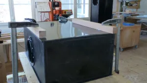

    Ciao Benni ich habe meine Tanks selber gebaut. Die vier Tanks mit 100 L, 2 x 170 L und einmal 210 L hat mich das Material etwa gleich viel gekostet wie der 100 L fertig gebaut.
    Aber ich hatte die Möglichkeit die Siphons im Tank zu verbauen, die Grössen den Gegebenheiten anpassen etc.
    Aber ich hatte sehr lange, irgend wann siehst du nur noch schwarz und hast keine Ahnung was schon geschweisst ist und was nicht :cry: vielleicht nimmst du einen farbigen Schweissdraht ?
    Bei deiner Tankgrösse würde bereits 6mm reichen, aber je dicker je einfacher.
    Herzliche Grüsse Stefan der auch die nächsten Tanks selber baut.

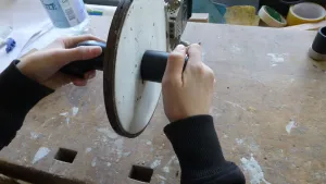

    Einen Heissluftfön wollte ich mir schon vor Jahren kaufen obwohl ich ihn nur seltenst bräuchte. Jetzt für dieses Projekt hab ich mir dann einen zugelegt. Und zwar gleich einen etwas besseren um ihn nicht gleich wegschmeissen bzw. noch einen zusätzlichen für verschiedene Arbeiten besser geeigneten kaufen zu müssen.
    Hier der 6mm PE Schweissdraht von der Rolle den ich heute zum "spielen" bekommen habe. Es ist das selbe Material wie die Platten oder Rohre die verarbeitet werden. Mal sehen was draus wird...
