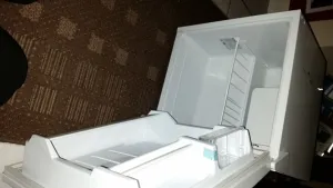

    Edit; haben gerade ein kleinen Kühlschrank für 40€ inkl. Versand geschossen
    4.727
    • 15. Februar 2016 um 18:22
    Und ..... getroffen? ist jetzt ein Loch drin? Blöd..... 8)
    4.431
    • 18. Februar 2016 um 13:42
    Ne scheint nur ein Streifschuss gewesen zu sein :)
