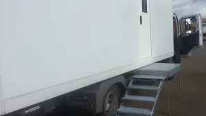

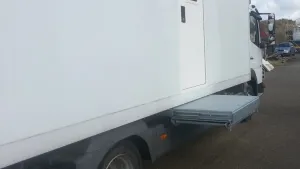

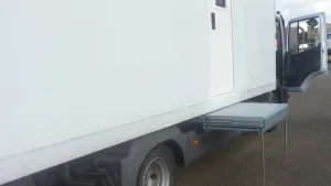

    Endlich hat mein Stahlbauer (unter Androhung von massiver Gewalt...) es geschafft, die Treppe fertigzustellen.
    Jetzt muss er nur noch das Gerüst für die Abtrennung Wohnteil-Garage anfertigen, dann ist er erstmal raus.
    Die Zusage steht bis Ende März, denn dann kommen die Fenster und Klappen.
    Hier ein paar Inpressionen des Treppenaufbaus:
    Leider ist das Ganze wieder nicht besondes leicht, aber sehr stabil und bequem.

    • 5. März 2017 um 15:11
    • #94
    Ja, ja, die Handwerker und ihre Termintreue... :evil:
    Wenn die Treppe jetzt noch ein Geländer hätte, wäre das Luxus pur! :lol:
    Spaß beiseite:
    Schaut super aus! :D

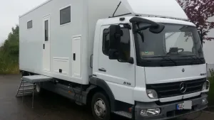

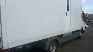

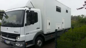

    • 2. Mai 2017 um 19:42
    • #95
    gerade rechtzeitig zum Treffen in Bodenheim:
    Fenster und Klappen sind eingebaut und sehen super aus!

    4.416
    • 3. Mai 2017 um 08:13
    • #96
    Sieht wirklich gut aus!
