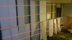

    und habe auch schon Fragen: Die originale Isolierung aus Styrodur wurde an die Aussenwand verklebt. Mittlerweile ist der Kleber hart und die Platten kann man einfach so rausnehmen. Ich möchte zukünftig Styrodur einkleben und dazu muß ja der Untergrund sauber sein. Ich hab mal mit Aceton probiert den Kleber zu entfernen. Das geht, aber sehr sehr mühsam, so krieg den ganzen Koffer nie sauber. Auf den Bilder sieht man den Kleber (braun) und darunter grünlich die Beschichtung der Blechsegmente.
    Kennt jemand ein gutes Produkt um Kleber zu entfernen?
    Gruß und Danke!
    Thomas

    Ich glaube du wirst um eine Mechanische Entfernung nicht herum kommen, mit einer Langsamdrehenden Drahtbürste. Ich bin der Meinung, dass vollflächige Verklebung nicht sein muss: Also trägst du raupen von Sika / Würth auf das Styrodur auf und setzt die wieder ein.
    Anschließend Lattest du mit Holz (min 2cm) auf und schraubst die Horizontal zu den bestehenden Aluleisten auf, Damit du auch ein größten Teil der Alulattung Überisolieren kannst. Behandle das holz vorher mit einem Schutzlack.
    Dann fällt dir auch nichts mehr raus. Letzte Schicht ist dann deine Innenraumsolierung.

    der Kleber ist bei 10°C noch leicht zäh. Eine Drahrbürste wird sich schnell zusetzen und auch die Schutzschicht verletzen was ich vermeiden möchte. Hast du oder jemand anderes vielleicht doch eine chemische Empfehlung?
    Zur Isolierung: ich wollte die bestehende "Lattung" auch mit 2cm Holzleisten auflatten, aber senkrecht, so wie die bestehnden Stahlpfosten sind. Deine Version mit der Isolierung ist , da zweilagig, aufwendiger als meine Idee aber besser! Hat vielleicht auch Vorteile bei der Befestigung von Schränken bzw. Wänden für den Toi-Raum.
    Danke!

    Eh das du dich vergiftest, lass den alten Kleber doch dran und kleb mit Sika das Styrodur einfach drauf. Was soll schon passieren? Wenn du die Quer-Lattung als 2 Schicht drüber machst, hält die doch alles zusammen, auch wenn mal was von der Klebung los geht. Wenn die Platten stramm eingepasst sind, passiert sowieso nichts.

    Ich bin auch dafür den Kleber zu lassen und die neue Isolierung einfach zwischen die Holme zu klemmen.
    Dann brauch man später nicht zwei Schichten Kleber entfernen. :mrgreen:
    Jetzt kann ja einer der Isolationsfetischisten was von Schwitzwasser zwischen Blech und Isolation, mangels Verbindung erzählen.
    Schauen ob eventuelles Wasser sauber ablaufen kann?

    Thomas: Der Lärm der beim Fahren entsteht wär mir eigentlich egal, es wird keinen Durchgang geben. Ich würde die Stahlprofile mit 2 cm Styrodur isolieren.Nicht genug um Kältebrücken zu vermeiden?
    also nur reinklemmen gefällt mir nicht, ein paar Raupen Sika sollten schon möglich sein. Ich könnte ja Raupen in Form von Rechtecken aussen an den Plattenkanten entlang auftragen und dann in der MItte noch eine Schlange reinziehen. Wird es trotzdem Schwitzwasser geben? Warscheinlich entlang der bestehenden senkrechten Stahlprofile, oder?
    In jedem Feld ist unten eine Bohrung aus der Wasser rauslaufen kann wenn das FZG mal schräg steht. Ich muss drauf achten daß ich nicht bis ganz nach unten Iso-Platten einbaue.
    Auf jeden Fall werde ich die erste mit der zweiten Schicht verkleben.
    XTREM ist mir zu teuer, das kommt nicht in Frage. Mehr Aufwand = mehr Arbeit ist mir lieber.

    Styrodur ist ein Werkstoff mit sehr geringer Wasseraufnahme, also für unsere Aufgabe hier sehr gut geeignet, die Summe im Wandaufbau sollte für Deine Zwecke und für die nächsten 15 Jahre durchaus genügen.....
    So wie ich das auf den Fotos abschätze, sind die Holme 40 mm vorstehend. Also ausfachen mit 40 mm Styrodur, aber da gibts viel Verschnitt, denn die Platten sind 125 x 61 cm und der Abstand der Holme sieht mir nach 50 cm aus. Ich selbst würde 20 mm Styrodur nehmen und in zwei Schichten "auf Luke" kleben, also die Stückelei unter der Oberfläche direkt am Blech machen und oben drauf die formschlüssig zugeschnittenen Platte auf ein bischen Spannung zwischen die Holme pressen...gibt ne schön homogene Oberfläche mit kaum Spalten.
    Ich hab mir auch was überlegt, um die Kältebrücken durch Schrauben zu vermeiden. Holz hat ja auch eine Isolierwirkung. Wenn Du 3 rundumlaufende Holzstreifen aus 20 mm dicken Brettern unten ein paar cm über den Boden, in der Mitte und ein paar cm unter der Decke machst, hast du ne solide Basis, um die Innenwand und daran die Möbel zu verschrauben. Ich würde die auf die erste Schicht 20 mm Styrodur draufkleben, aber nix Sika 221 (= dauerelastisch), sondern Sika 252 fest aushärtend oder einen der knallharten Industrie- oder Baukleber verwenden, wenn die sich mit Styrodur vertragen (testen). Die werden auf Spannung zwischen die Holme getrieben (aber nicht so, dass sie durchbiegen) und auf den Köpfen auch mit Kleber befestigt. Du kannst ein übriges tun und sie seitwärts an den Holmen verschrauben, indem Du schräg von oben seitwärts mit nem 3er oder 2,5 er Bohrer durch das Holz ins Metall bohrst und dort ne selbstschneidende 3 oder 3.5 mm starke Blechschraube verzinkt oder VA da reindrehst. Damit wären die Hölzer ziemlich hoch belastbar und Du kannst gut was dran befestigen. Tipp....denk bitte dran, die Lage der Holme und der Bretter mit nem Edding jeweils auf den im Baufortschritt aufgelegten Schichten (Styrodur und Innenwand) mit nem Edding Permanentmarker dauerhaft zu markieren. Erspart Dir viel Sucherei beim Ausbau....hihi....Du weißt, wo die Schrauben hinmüssen.
    So, dann die Deckschicht Styrodur über die ausgefachten und ggf mit den Holzbrettern ausgestatteten Felder aufbringen. Das würd ich querformatig machen, unten Holzklötzchen, Lattenreste oder Styrodurabfälle auslegen, um den gleichmäßigen Spalt unten am Boden zu garantieren, und dann von unten aufbauen. Dazu würd ich einen etwas dünneren Kleber verwenden, am besten einen, der sofort anzieht (Kontaktkleber?...Verträglichkeit testen), weil der nicht angepresst werden muss... und zwar ziemlich flächig, das spart viele Umstände. Und weil du ja ein vorgegebenes Format hast, was nur in den Ecken und oben beschnitten werden muss, kommst Du gut vorwärts und kannst jederzeit nach einer Platte unterbrechen....mit drei Kumpels und in zwei Zweierteams sollte das in einem Nachmittag erledigt sein.
    ich würde mal einem Gedanken dran verschwenden, dort 30 mm Styrodur zu verwenden, natürlich gibt das mehr Überdeckung der Holme aber bei mit würde im Fokus stehen, dass diese Dicke mit einem Falz rundum ausgeliefert wird. Dadurch hast du eine stabilere Klebeverbindung und die ganz Auflage wird dichter gegen die Luftfeuchtigkeit, denn es entstehen keine noch so kleine Ritzen zwischen den Platten. Du verlierst 20 mm in der Innenbreite, es ist auch wohl 30 bis 50 € teurer für den ganzen Wagen, aber es gibt halt handfeste Vorteile....ok? Wenn Du Dich doch für 20 mm - stumpf gestoßen - entscheidest, könntest Du die Ritzen mit Klebeband abdecken.... das gibts im Zubehör für Dampfsperrfolien im Bau... goggle mal nach Dampfsperre Bau Folie...da findest Du was...oder Du ziehst mit dem latexbewehrten Finger eine Kleberspur darüber.
    Dann kommt die Abdeckung mit der Innenwand. Ich würd zu 6 mm Multiplexsperrholz greifen und das im Hochformat, Standard Platte is 250 x 125 cm. Auf Deckenhöhe zuschneiden (lassen, auf dem Sägegitter geht da einfacher als bei Dir zu Hause....) und anpappen. Flächig verkleben mi dem Zahnspachtel dünn auftragen, wenns PU oder epoxy sein sollte, ans fein einsprühen denken, den die brauchen Feuchtigkeit fürs aushärten. Fixieren und anpressen geht dann in sie Holzbretter, mit je nach Schichtdicke des Styropors mit Spax in 3,5 x 40 oder 50 mm, am besten mit Torx 15 Senkköpfen (kann sein, dass Du dafür auch 4 mm brauchst), die lassen sich mit dem Akkuschrauber super flott reindrehen, zumal Du nicht vorbohren musst. Kauf dir ein paar Bits mehr, auch 10er, Du wirst die brauchen, und die verschleißen.....
    Den Verschnitt an Sperrholz kannst Du wahrscheinlich als Bodenbelag verwenden, denn ich denke, dass Du 20 mm Styrodur mit platte drüber einbauen wirst, dann vieleicht einen pflegeleichten PVCboden drauf? Oder luxuriös Teppich? Übrigens im Eingangsbereich sind diese Gummimatten, die man in Geschäften und Märkten an der Tür findet... Gummiunterlage mit gestreiftem Textilbelag einvulkanisiert... recht praktisch... man bringt nicht soviel Dreck mit rein im Regenwetter....und wenn sie wieder trocken sind, kann man sie saugen....
    Ach ja... theoretisch wäre auch eine Innenwand aus Siebdruck möglich und wahrscheinlich billiger.....aber sie ist nackt ziemlich scheußlich und lässt sich kaum lackieren und bekleben.....jedenfalls nicht auf der glatten Seite... allerdings, wenn du auf Kork oder sowas stehst oder auch Teppich an der Wand...dann gehts schon

    Die Deckenkonstruktion ist aufgebaut wie die Wände, mit Metallstreben, die würde ich schon mit nem CM abdämmen, zumindest aber nach Möglichkeit "dampfbremsen".
    Ja Innenhöhe von Brutto 199cm ist nicht viel. Wobei wir im Bulli auch nicht wesentlich mehr haben. Aber wir sind auch kleine Menschen mit gerademal 180cm, daher kann ich den Boden 2cm Styrodur, 2cm Holz, 5mm Fußbodenheizung und 8mm Sperholzboden + von oben 4cm Dachisolierung dämmen.
    Tropfen tut es nur an der UNISOLIERTEN Metallheckklappe.
    Ich gebe auch zu, ich habe gepfuscht: Ich habe klassichen Bauschaum, ne eher PUR-Schaum verwendet. Verträgt sich mit Styrodur, und Holräume habe ich keine mehr. (Also da wo die nicht sein müssen, ich warne davor, Holme in der Karosserie ausszuschäumen!!!)
    Zusätzlich ist die Haftwirkung von Sika 221 zwischen Folie und Styrodur besser als mit Patex (das habe ich getestet - unfreiwillig) Da keine UV-Strahlung hinkommt und Sika 221 irgendwas um die 1nm bei 1mm² Reißfestigkeit hat, sollte das locker reichen.
    (Schauste hier: http://deu.sika.com/dms/getdocumen…ikaflex-221.pdf)
    Wenn du da Raupen mit ziehst, kommst du vielleicht auf 3cm² und hier mal ein Milchmädchendreisatz
    1mm² * 100 = 1cm²
    1mm² = 1nm * 100 = 100nm
    Da fällt dir nichts mehr ab....
