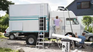

    Vorsicht! Damit ist meist nicht die fertige Kabine ohne Gepäck sondern nur die Kabine ohne Möbel, eine sogenannte Leerkabine, gemeint!
    Ausser Du meinst kleine Kabinen für PickUp's, aber sobald Stehhöhe gefordert ist sinds eher mehr als 600kg,
    Die Kabine auf folgendem Bild hatte über 900kg!

    So, werden wir mal ganz konkret, ich denke diese Zahlen können dir weiterhelfen.
    Gesamtgewicht ohne Fahrer : 3260 kg an dem Tag, an dem dieses Bild entstand.
    Kabine ist leer, ohne technische Ausrüstung, außer Mobiliar (10kg) und Kühlschrank (Dometic Kompressor 80 l) und vier KCT Fenstern (schwer!).
    Grundfläche der Kabine sind 3,12 x 2,2 m, Höhe 2,2 m. Das Hochdachelement wiegt etwa soviel wie der entferne Blechausschnitt, das geht sich also aus.
    Räder sind XZL 255/100 auf 16 Zoll Mefros, ich schätze ihr Mehrgewicht gegenüber den vorher montierten 17,5-Zöllern auf etwa 20 Kg pro Rad.
    Wir haben uns vor der abreise noch einmal gewogen und erreichten 4,2 Tonnen mit vollen Tanks und Reisegepäck ( + eben die noch nötige Technik. Batterien u.sw.)
    Wie ich sage: achte extrem aufs Gewicht und die Materialien, dann wird dein Auto leicht, aber legale 3,5 Tonnen hate ich für nicht durchführbar bei Platz fr 2+2

    warum wollte das bild wohl nicht?
      • 191,51 kB
      • 2.000 × 1.333
