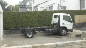

    Der Ausbau ist zwar schon abgeschlossen, aber anhand von Bildern und kleinen Beiträgen möchte ich euch hier die DOKU des Ausbaus aufzeigen.
      • 204,88 kB
      • 800 × 536

    Wenn man das Fahrgestell so sieht... der steht doch hinten ordentlich hoch. Wie ist das denn mit dem fertigen Womo, ist das dann einigermaßen gerade, oder muss man vorne immer Keile unterlegen? Die Ducatos haben ja auch alle diese Krankheit.

    Der Canter hat einen 3400mm Radstand und ist Baujahr 2013. An das Fahrgestell wurde eine Anhängerkupplung von der Firma Linnepe in Ennepetal angebaut und der Rahmen hinten ein wenig gekürzt. Auf dem Bild sieht man u.a. schon die Rahmenerhöhung.
    Da ich keine Gasflaschen im Aufbau haben wollte, habe ich mich für einen 80Liter Gastank von Wynen entschieden. Ein neuer Gastank hat auch noch den Vorteil, dass nicht mehr nach 10 Jahren eine Druckgasprüfung durchgeführt werden muss. Als Halterung für den Tank habe ich zwei Streben verbaut, die normalerweise für den Unterfahrschutz bestimmt sind.
    Ich betrachte das eher als Vorteil... ...zu mindest bei uns. Wir finden eher selten Plätze wo alles gerade ist. So kann ich meisstens damit die Untergrund Unebenheiten "ausbalansieren". ;)

    • 17. September 2015 um 04:23
    ...Rahmenholme im Verhältnis zur Oberkante hinterer Kotflügel ansiehst, lieber Beni, steht der auf dem 2. Foto an die 30 cm höher als auf dem ersten und die Absenkung ist an dem erhöhten Rahmen angeschraubt....

    Hallo Herby,
    die Rahmenerhöhung wird für den Koffer gebraucht (Aufbaurichtlinien Mitsubishi). Die "Rahmentieferlegung" ist die Anhängerkupplung, sie liegt unterhalb vom Hauptrahmen. Die Heckabsenkung wird gebraucht, weil oberhalb der Garage sich das Bett befindet. Ohne diese Absenkung hätte man nicht genug Kopffreiheit im Bett. Man will ja auch mal im Sitzen lesen können...

    7.682
    • 17. September 2015 um 20:45
    Uwe, da muss ich nochmal einhaken..
    Der Hilfsrahmen ist ja höher als der Rahmen des Fuso! Ist das wirklich auf Grund der Aufbaurichtlinien so erforderlich? Wünschenswert wäre es ja, den Wohnraumboden so tief wie möglich zu haben.
