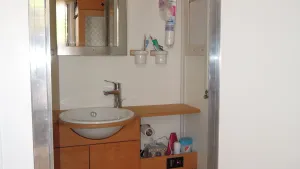

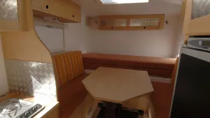

    Hier noch ein paar Bilder vom Innenausbau.

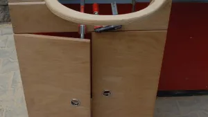

  • Mitsubishi Fuso Canter 6c15
    • biker
    • 2. November 2015 um 10:20
    Hier noch ein paar Bilder zum Badschrank.

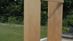

    Hallo, es geht weiter mit dem Türenbau:
    Habe mir beim Holzhandel meiner Wahl die Profile für die Türen und Klappen zuschneiden lassen. Wichtig dabei ist nur, dass die Leisten nicht in sich verbogen sind. Im Dachdeckereinkauf sind die Füllungen auf Maß aus Aluriffelblech zugeschnitten worden. Nun mit der Oberfräse die passenden Nuten gefräst und alles zusammen bauen. Zwei Löcher in die Klappe gefräst, Chromringe eingeschlagen und fertig ist die Klappe. Nicht zu vergessen sind die abgerundeten Kanten, damit bei Kopfkontackt es nicht so weh tut. Für die Oberschränke habe ich Klappscharniere von Hätal aus dem Küchenprogramm gewählt. Bei diesen Scharnieren bleiben die Klappen von selbst geschlossen und damit spart man sich die Türfeststeller.

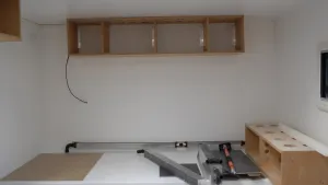

    Hallo, es geht weiter mit dem Innenausbau/Möbelbau.
    Die Arbeitsplatte für den Küchenblock ist aus Buchenleimholz (schwer aber stabil).Türscharniere und Auszüge sowie die Inneneinteilung für die Schublade/-kästen habe ich in einem schwedischen Möbelhaus gekauft. Jahre lange Erfahrung mit diesen Produkten haben gezeigt, dass sie Wohnmobiltauglich sind.

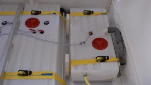

    Hallo Zusammen,
    weiter geht es mit dem Innenausbau. Hier ein paar Bilder mit den Wassertanks. Die beiden inneren sind für Frischwasser vorgesehen (2x75L) und die beiden äußeren für Abwasser (2x61L). Ich habe darauf geachtet, fast alles mit üblicher Haustechnik zu installieren. Also z. B. HT-Rohre und Einhebelmischer für die Wasserentnahme.
    Da die Duschtasse tiefer lag, als der Einfüllstutzen für das Abwasser, fließt das Duschwasser erst in einen Behälter und wird mit einer Automatik Bilgenpumpe in den Abwassertank gepumpt. Unter Segelzubehör/Bootszubehör bekommt man das benötigte Material. Ein Rückschlagventil zw. Duschtasse und Behälter nicht vergessen. Da immer etwas Wasser im Behälter bleibt, fließt dieses natürlich bei einer Bergabfahrt wieder aus dem Duschablauf in die Duschtasse.
    Meine Duschtasse habe ich übrigens in einer Schlosserei aus Alu fertigen lassen und dann mit „Fahrzeugfarbe“ lackiert.
    Die beiden Abwassertanks sind mit einem 40ziger HT untereinander verbunden. Zulauf getrennt über Einfüllstutzen in der Garage. Zwei Wasserhähne regeln die Entnahme von Frischwasser. Der Zulauf liegt nicht so günstig, da manchmal die Garage mit Fahrrädern oder Moped vollgestellt ist. Würde ich beim nächsten mal anders verlegen…

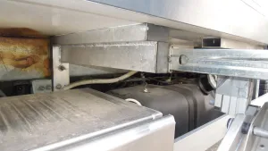

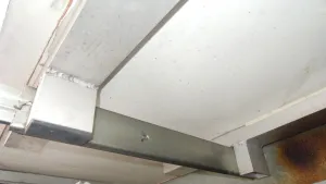

    • biker
    • 12. Oktober 2015 um 22:26

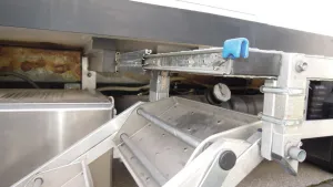

    Hallo Mobilix,
    die Schwiegermutter könnte mit mir auf der Plattform stehen :wink: , die Schienen sind für eine Targlast von 250 Kg ausgelegt, im ausgefahrenen Zustand. Nur sind die Schienen leider nicht gegen eindringenden "Dreck2 geschütz, ich muss des öffteren mit WD40 nachhelfen :( .
    Gruss Uwe
    • biker
    • 12. Oktober 2015 um 09:05
    Hallo Mobilix,
    ja, die Auftrittplatte ist an zwei Schwerlastschienen angebaut. Wenn du mal unter google bilder Little Jumbo eingibst, kannst du die Leiter in Original sehen mit 4 Auftritten.Alles was nicht benötigt wurde habe ich abgesägt.
    Hier aber noch mal ein paar Bilder.
