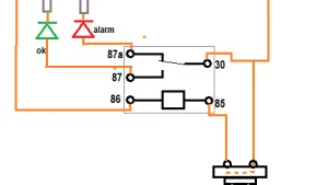

    Zu Zeit bereite ich vorstehende Reparaturen am Fahrzeug vor, Die hinteren Blattfedern werden geändert, andere Stoßdämpfer usw.
    Vor kurzem hatte ich massiven, sintflutartigen Kühlwasserverlust. Der Schlauch vom Ölkühler zum EGR-Kühler war undicht. Sowas auf der BAB, und der Motor ist platt.
    Um einen Alarm zu bekommen bei Kühlwasserverlust bin ich nun einen Schritt weiter:
    mit dem Sensor von VW bin ich auf der richtigen Spur bezüglich eines Alarms bei Kühlwasserverlust. Ich werde mir einen Adapter drehen und diesen in den oberen Kühlwasserschlauch am Kühler einsetzen . Erwartungsgemäß schließt er bei Wasserkontakt, also genau umgekehrt wie ich es brauche.
    Externer Inhalt youtu.be
    Da muß ich ne kleine Schaltung bauen.
    Ideen welcome :)
    Passender Stecker ist auch vorhanden:
    4.404

    Hey,
    es gibt doch diese Relais die zwei Zustände schalten.
    Einmal mit Strom und einmal ohne.
    Sowas würde ich nehmen.
    Der soll also bei Wasserkontakt ÖFFNEN?
    Dann würd ich so ein Wechselrelais nehmen und die Schaltung so bauen
    (So hab ich mein TFL im Bulli schon mal vorgeschaltet - hoffentlich fließt genug Strom beim Sensor durch)
    Schaltung in Worten:
    Wenn Zündung ein:
    Lege Strom an Relais - Pin 30 an
    Lege Strom an den Sensor an
    -> Sensor liegt im Wasser & Lass Strom auf PIN85 durch
    Relais schaltet durch, Spannung liegt auf PIN 87 (OK, statt grüner LED kann man auch einfach kein Verbraucher nutzen)
    Sollte Wasser fehlen, lösst das Relais und der Strom liegt auf 87a an - Alarm LED oder Summer oder oder oder
    VW hat m.W.n diesen Sensor im Überdruckbehälter montiert, eigentlich ganz gut durchdacht da. kriegste aufn Schrotti fürn 5er.
      • 6,48 kB
      • 443 × 390
    7.526
    • 5. Dezember 2017 um 18:05
    • #1.490
    Also ein Relais direkt über den Sensor schalten wird wohl nicht gehen, da sollte schon eine kleine Transistorschaltung zwischen.
    4.404
    • 6. Dezember 2017 um 10:26
    • #1.491
    meinst du, dass da zuwenig strom/spannung am Relais ankommt?
    7.526
    • 6. Dezember 2017 um 18:41
    • #1.492
    Ja, je nch Leitfähigkeit des Wassers fließt vielleicht 1mA oder weniger über den Sensor. Ein Relais braucht ehr 100mA.

    4.404
    • 7. Dezember 2017 um 07:54
    • #1.494
    Du hartwig, tu uns doch bitte mal den Gefallen:
    und gib mal 12V auf die Sonde und leg die ins wasser und mess mal die spannung / den Strom der durchfließt.
    Evtl. erhöht der Glykolanteil die Leidfähigkeit.
    Nicht weil ich Holger nicht glauben will, aber so hat man es ermessen und der versuch kostet 3€ wenn du ein relais kaufen muss.

    4.404
    • 7. Dezember 2017 um 16:36
    • #1.496
    Mit Masse drüber laufen ist ja kein Problem
    Dann klemme 30 an klemme 85
    Und
    An Klemme 86 den Sensor und von da aus zu masse

    Egal ob + oder Masse, wie verhält sich das ganze im Auto? Wenn das Wasser leitend ist, leitet es ja dann auch mehr oder weniger in Richtung Motorblock und Kühler.
    Egal wie leitend das Wasser ist, ich halte es für keine Gute Idee Strom ins Kühlwasser zu bringen. Am Schluss baust Du Dir ein hübsches galvanisches Element welches Dir erst recht Teile zerfrisst und Leckagen verursacht...
    Du hast die Optimale Lösung ja selbst schon vorgestellt. Ich würde eines dieser Schwimmer verbauen und gut ist.
    4.404
    • 7. Dezember 2017 um 20:26
    • #1.498
    Nu Mal sachte, Strom sucht sich immer den Wiederstandsärmsten Weg, als von den rechten zum linken Pol.
    Zweitens; es ist original bei VW so umgesetzt, ich weiß jetzt nicht in welchen Stromstärken .
    7.526
    • 7. Dezember 2017 um 20:33
    • #1.499
    Also wenn dann sollte man da vielleicht 1mA einspeisen und dann das Signal zurück messen. Entweder über eine einfache Transistorschaltung mit einem 10k Pullup gegen 12V, oder was vermutlich in Serie bei VW gemacht wird: Nicht mit einer Dauerbestromung, sondern ein getaktetes Signal, 10ms an, Signal messen, 240ms Pause, dann passiert auch nix mit Zersetzung. Das Ganze kann man leicht mit einem Arduino für 3€ realisieren, dazu noch ein Spannungsregler 12V auf 5V für 1,50€.
  • juergenr
    51
    D-Hessen
    • 7. Dezember 2017 um 21:03
    • #1.500
    dieser Geber von VW ist kapazitiv ausgelegt und wird original über ein kleines Steuergerät (J120) von einer Wechselspannung gespeist.
    ...Sind beide Kontakte des Sensors in dem Kühlmittel eingetaucht , und alle Kabel in Ordnung fließt ein Wechselstrom vom Kontakt S nach Masse. Dieser Strom wird im IC geprüft. Bei einer Unterbrechung (=Kühlmittelmangel) wird nach ca 8 Sec der Ausgang G nach Masse getaktet....
    Das Teil hat bei DC in H₂O einen Widerstand von ~ 3 ㏁, da fließen bei 14V ca 0,005 mA
    Juergen
    Gruss Juergen
