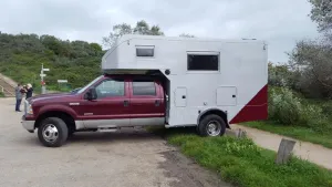

    Erstmal was anderes:
    Ich habe ganz vergessen den Innenausbau zu loben, das Sieht ja super wohnlich und komfortabel aus. Richtig gut geworden - genial! Da würde ich mich wohl auch drin wohlfühlen :)
    Die Idee mit den Ablagen finde ich auch wieder genial gelöst.
    Jetzt fehlt nur noch eine dezente Verkleidung 'untenrum' meiner Meinung nach - aber ist ja auch nur meine Meinung.
    - Ein sonst sehr schönes Fahrzeug
    - Ein sehr schöner Bericht
    - Und viel akribische Arbeit hier!
