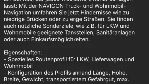

    Ich nutze beruflich im LKW NAVIGON aufm iPad, hat mich in Verbindung mit dem "common sense" überall in Europa zuverlässig hin und auch zurück gebracht. Meine Version ist die (für Telekom Kunden gratis) "Select" die ich u.a. mit dem InApp Kauf der Truck und Wohnmobil Software gepimpt habe. Meiner Meinung nach besser und zuverlässiger als das OnBoardNavi von Scania.

    Hab mich vor einiger Zeit etwas mit den ganzen Android-Navi-Apps herumgeschlagen. War unter anderem auch mit den LKW-Versionen unterwegs (gab es von den meisten Anbietern als 7 bis 14-Tage Testversion). Mein Fazit: ich bin wieder von den LKW-Versionen komplett weggekommen, genau aus dem Grund wie ihn Herby genannt hat. Auf Strecken die ich kenne wurde ich fast Ausnahmslos auf die grossen Transitstrecken geschickt, obwohl es von den Massen und Gewichten auch alternativen gibt. So wurde ich, mit meinen knapp 5 Tonnen, nicht auf die 18-tonnen beschränkten Strasse sondern auf der längeren Umfahrung davon geschickt. Oder auf schnellste Routenführung gestellt und ich wurde über die Landstrasse (mit max 80 km/h) geführt statt auf der minimal längeren Autostrasse, wo ich mit dem Womo, im Gegensatz zum LKW für den Warentransport, hätte 100 fahren dürfen und das der Navi-App auch so mitgeteillt hatte.
    Daher wieder ausnahmslos mit Strassennavi unterwegs. Mit dem Womo habe ich meistens eh keine Lust auf Transitstrecken, vielfach wird es spasseshalber mit "kürzeste Strecke" oder "Mautstrassen vermeiden" gefüttert was einem schon mal an hübsche Orte vorbeiführt, halt mit gewissen Risiken, die aber bei minimalem Hirn einschalten kein wirkliches Problem darstellen. Aber ich bin auch ein paar cm kleiner als Du Hartwig.
    Und wenn ich doch mal schnell von A nach B will führt mich das PKW-Navi genau so zuverlässig hin, einzig bei der berechneten Zeit muss ich da etwas dazugeben.
    Bei den Apps bin ich bei IGO und mapFactor Navigator hängen geblieben, beide mit vor und Nachteilen, wobei ich mapFactor aus persönlichen Erfahrungen wie da mit Problemen (bei gekaufter App) umgegangen wird niemandem guten Gewissens mehr empfehlen kann. Aber an ein echtes Navi kommt meines Erachtens Heute noch keine App hin. Daher ist auch mein Garmin Nüvi seit bald 10 Jahren mein treuer Begleiter und dank lebenslangen Updates auch Heute noch Aktuell. Kehrseite der Medaille: Die Maps sind inzwischen so umfangreich dass es bei Zoom auf grosssen Kartenabschnitt technisch an die Leistungsgrenze kommt aber sonst ist es weit zuverlässiger als die ganzen Apps.
    TomTom wird auch nicht schlecht sein (Bekannte schwören darauf). Kann man mögen, muss man nicht, ich finde die Bedienung gelinde gesagt weit weg von intuitiv.
