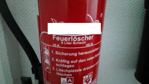

    Du bist ja 'Mister Supersicher', der ein nahezu unkaputtbares Fahrzeug baut (das ist jetzt garantiert nicht als Lustigmachen gemeint, üblicherweise baue ich ähnlich). Wenn ich Dir in diesem Sinne einen Tip zu Deinem Feuerlöscher geben darf: schmeiß ihn weg. Oben unter 'Feuerlöscher' und '6l Schaum' findest Du die Angaben '13A' und '144B' - das sind Zahlen, die die 'Löschkraft' des Löschers angeben. Je größer die Zahl, desto mehr 'Löschkraft' hast Du zur Verfügung.
    Im Wohnmobil - insbesondere Deinem - gibt es viele Materialien der Brandklasse A (feste, glutbildende Stoffe), deshalb ist der Wert vor dem 'A' sehr interessant. Und da hast Du so ziemlich das schlechteste, was Du haben kannst. Manch ein 2kg-Löscher hat da eine ähnliche Löschkraft...
    Ich habe hier eine ganz gute Beschreibung zur 'Löschkraft' von Feuerlöschern gefunden - interressant sind dabei die sog. Löscheinheiten. Mit Deinem Löscher könntest Du gerade einen 'Normholzstapel' von 0,56*0,5*1,3m löschen - klingt viel, ist es aber nicht, weil durch Wind, falsche Technik, schlechte Zugänglichkeit o.ä. viel von der Löschwirkung ungenutzt verpufft.
    In unserer Firma (und bei mir zuhause) haben ich 6l-Schaumlöscher mit 43A und 188B stehen (aber hoffentlich nie im Einsatz) - damit habe ich erheblich mehr Reserven. Der löschbare 'Normholzstapel' könnte bei mir fast 3,5mal so groß sein wie bei Dir, und auch brennende Flüssigkeiten bzw. flüssig werdende Stoffe bekomme ich mit meinem Löscher zuverlässiger in den Griff.
    Im Wohnmobil werde ich übrigens nur 2 Kartuschen a 600ml Löschspray einsetzen: eine in der Kabine, eine im Fahrerhaus. Die sind in der Enge viel handlicher und deutlich zugriffsfähiger plazierbar. Und wenn die nicht reichen, ist es sowieso dringend Zeit, das Weite zu suchen. Der viele Kunststoff im Wohnmobil erzeugt soviel giftigen Rauch, daß Du Dich sowieso ganz schnell in Sicherheit bringen solltest. Man sagt, 2-3 Atemzüge in solchem Rauch führen zur Bewußtlosigkeit, 5-6 Atemzüge dazu, daß man sich über weitere Touren keine Gedanken mehr machen muß/kann.
    Soviel dazu ;-). Und nun: lustiges Panzerweiterbauen!

    Danke fürs Feedback. Ich muß mir das mal ansehen und den FACHBETRIEB darauf ansprechen, mal sehen was er dazu meint :shock: In die Kabine kommt ein Löschspray und eine Löschdecke. Der Löscher kommt ins Fahrerhaus. Bei den Rauchmeldern bin ich auch noch nicht fündig geworden. Ich suche da welche die miteinander verbunden sind. Falls es während der Fahrt zur Rauchentwicklung im Aufbau kommt, möchte ich vorne alarmiert werden. Für KO-Gas habe ich bereits was gefunden.
