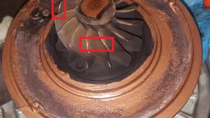

    hat die Verdichterseite etwas Karies oder sind das gewollte Ausfransungen - um z.B. eine passende Auswuchtung zu haben?

    Dann hätte ich den Turbo bestimmt nicht zusammen gebaut, hier wird ja schließlich nicht gepfuscht :D:lol:
    Das was da hängt ist Kupferpaste 8)

    Hallo Hartwig,
    ... ich gehe jetzt mich in die Ecke stellen und schämen, das ich nur annehmen könnte, dass du da was übersehen haben könntest
    :o:D
    :oops:
    ok ok - mein Fehler
    Dann ist ja gut :D
